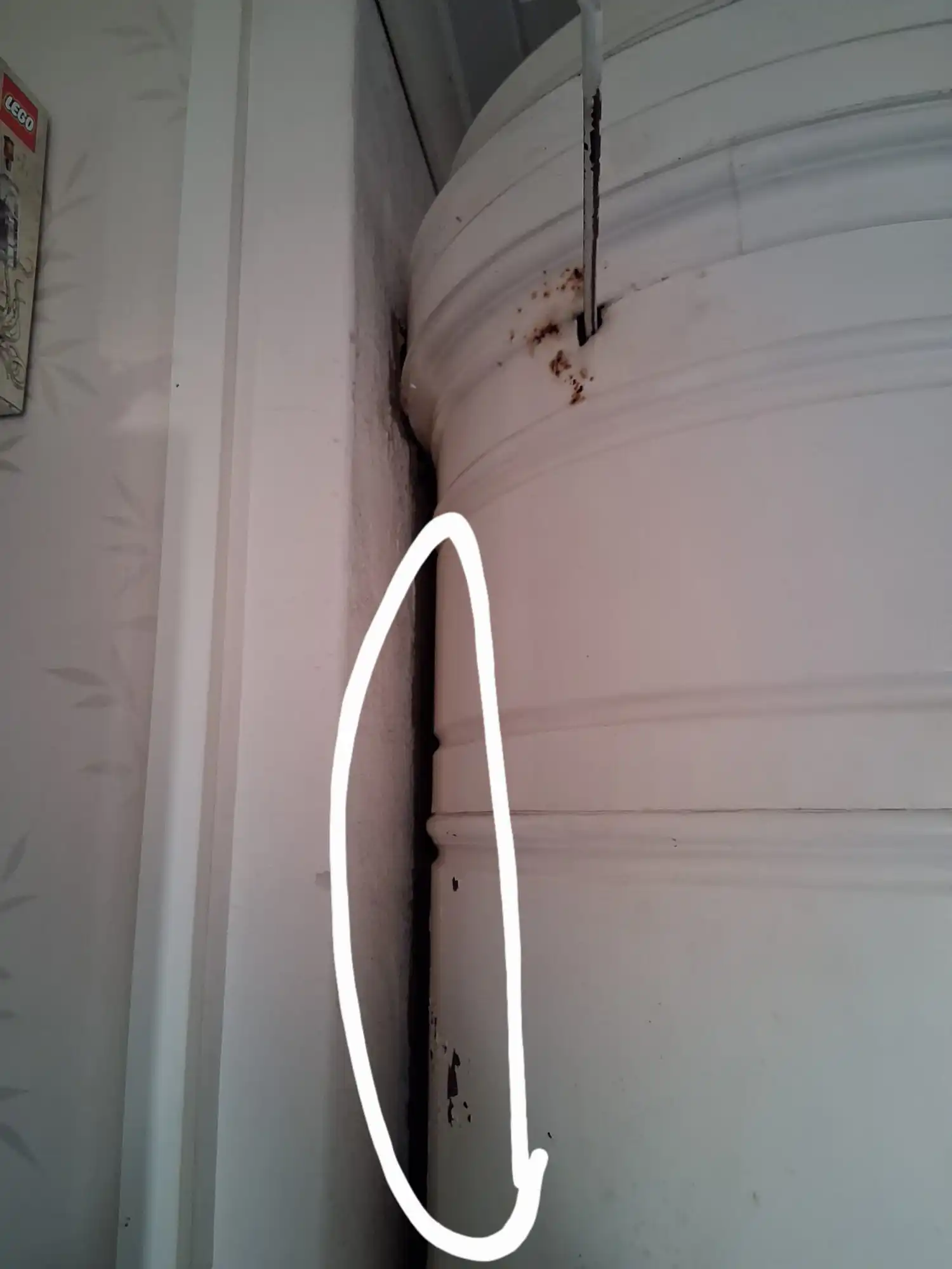

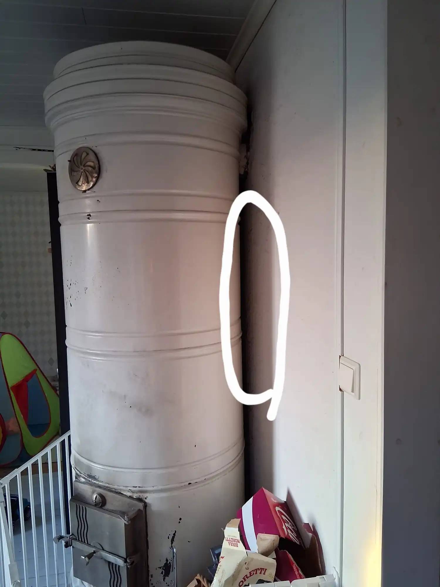

Elikkäs nyt kuulemma savua ilmennyt pönttiksen keskiosasta ja runsaasti vaikka hormi kuulemma vetää ja palaa täysillä. Videon perusteella on melko akuuttinen ongelma koska koko olohuone oli kuin viikkarin röökinkoppi 2010 luvulla. Harmittaa etten ole parhaillaan kotona todistamassa.
Aikasempien viestien ja videon perusteella oletin että kyseessä olisi ollut hormin liitoksen entisöintiproggista mutta nyt en ole enään niin varma. Tuli meinaan tämmösia kuvia perässä emännältä.
tuli kuulemma savua myös savupellistä sekä tosta pyöreästä lisäilma vempelistä kuvan yläosassa. Eilen paloi hyvin, ollaan lämmitetty tällä kohta viikon ongelmitta (minkä takia epäilen ettei olisi kosteasta piipusta kyse) ja nuohooja kävi alle kuukausi sitten.
Jos yhtään kuulostaa tutulta tai vinkkejä miten edetä niin olisin hyvin kiitollinen, on ollut luotettava pönttis jo parisen vuotta ja harmittaisi kovasti kysyä muurarilta koska vastaus olisikin melko varmuudella "uusi varaava takka"
