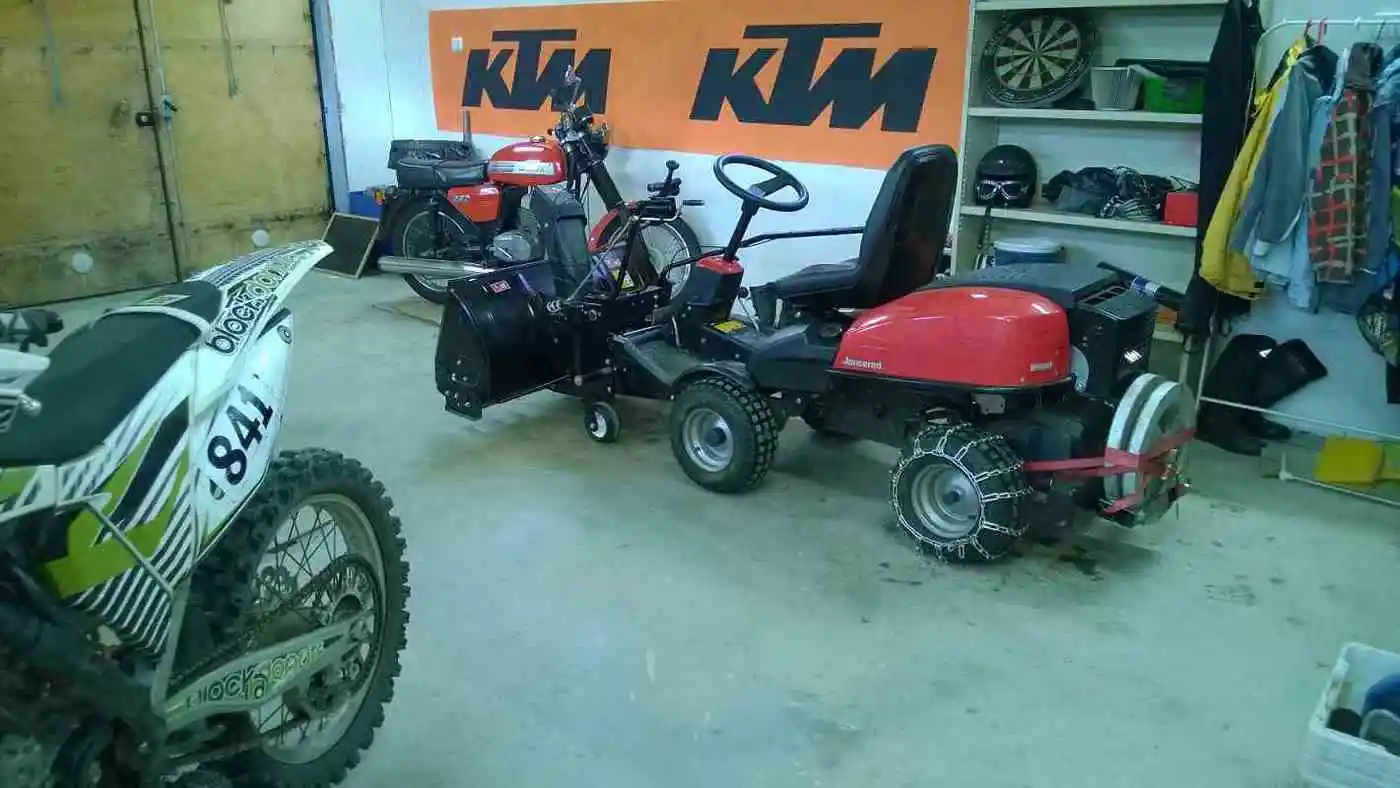

En ole juurikaan törmännyt juttuihin päältäajettavan ruohonleikkurin lumilingoista. Hommasin leikkuri ja lingon pari vuotta sitten, jouten maanneen 4WD Fiiatin tilalle. Nyt on lingolla toinen talvi menossa, olen tyytyväinen.
Pihan siivoaminen käy kätevästi, mihinkään urakkahommiin ja maastoon tuosta ei tietenkään ole. Pieni klippi, pari senttiä märkää nuoskalunta: http://youtu.be/3JP_wgcUVS0
Lingon nostomekanismia on pitänyt vahvistaa, alkuperäinen antautui saman tien. Takuuseen vaihtoivat uuden samanlaisen, mutta sille ei voinut povata monen tunnin käyttöikää. Nyt pelaa hyvin.

Onko tuo yksi vai kaksitoiminen linko?
Niillä on aika merkittävä ero ja yleensä kaksitoiminen on monessa suhteessa parempi toiminnaltaan ja lennättää lumen kauemmas, jolloin tarve lingota samoja lumia useaan otteeseen jää pois. Tosin alle 12 heppaisen eteen ei kaksitoimista kannata juuri tarjota ellei sitten rakenna omaa moottoria lingolle. Myös se on huomioitavaa että jos lunta on paksulti käy se remmien päälle ja ne ovat nopsaan vaihtokunnossa. Yksittäisinä syinä voidaan pitää sitä ettei hihnoja saa suojattua niin hyvin lumelta vaan sitä aina pääsee hihnalle jolloin luisto on taattua kiillottaen hihnan. Muutamalla tutulla on ollut puutarha traktorissa edessä lingot ja yleensä kola vie voiton jos lunta on enemmän ja aika on kortilla. Liikkuminen monasti on vähän niin ja näin jäällä sekä lumella näissä piha traktoreissa. No nykyisin on jo nelivetoja tarjolla joilla jo jossainmäärin pääsee aika kinoksessa eteenpäin.
Itse kanssa aikoinaan tutkin tätä vaihtoehtoa mutta totesin että on helpompaa kun hankki perässä käveltävän lingon jolla on helpompaa annostella vähemmän lunta, sillä täällä tuiskut hoitaa aika paksulti ajoittain lunta väylille. Viisastuneena toisten virheistä jätin nämä puutarha traktoreihin tarkoitetut lingot omaan arvoonsa. Olisi tarvittu muutoksia sen verran paljon rakenteisiin että mm. hihnat olisi pitänyt korvata ketjuilla hydrauliikalla jos traktorin moottoria olisi halunnut hyödyntää tai sitten se oma moottori lingolle ketjuvedolla.
Sitä en vähäittele etteikö näillä silti vähä lumisilla seuduilla tekisi mitään. Muutaman sentin lumi varmasti lähtee ja lentää. Jos vain traktori liikkuu lumessa.
Pitänyt jo pari vuotta sovittaa sarvitraktorin kaksvaihelinko ajoleikkuriin mutta ei ole vielä saanut aikaiseksi. Varmaan osittain näiden huonojen lumitalvien ja etulevyn. Yllättävän kätevä pelkkä puskulevy kunhan on tilaa siirrellä lunta eikä tarvi nostaa. Ketjut on takarenkaissa ja hyvin jaksaa vaikka ei ole lisäpainoja. Tosin vauhtia ei saa hidastaa kun pääsee liikkeellä.
Tuo linko pitäisi kyllä laittaa niin voisi arvioida sen todellista soveltuvuutta. Yksi heikkous tuossa lingossa on sen leveys joka on vain 650mm. Leikkuria varten sitä pitäisi leventää siivillä 1070mm:iin. Kuinkahan paljon lumi pakkautuu noiden siipien eteen?
