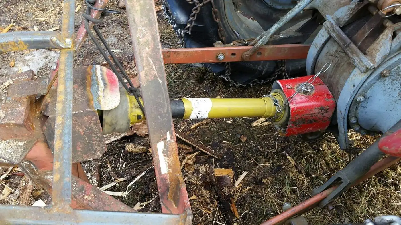

Tuollaiset suojat virittelin halkomaruuville:
Irroitettava suojakotelo toimii varsin hyvin.
Tuo "mustekalan lonkero" on osoitteutunut parhaaksi koska joustaa kun suojat jäätyvät kiinni.
