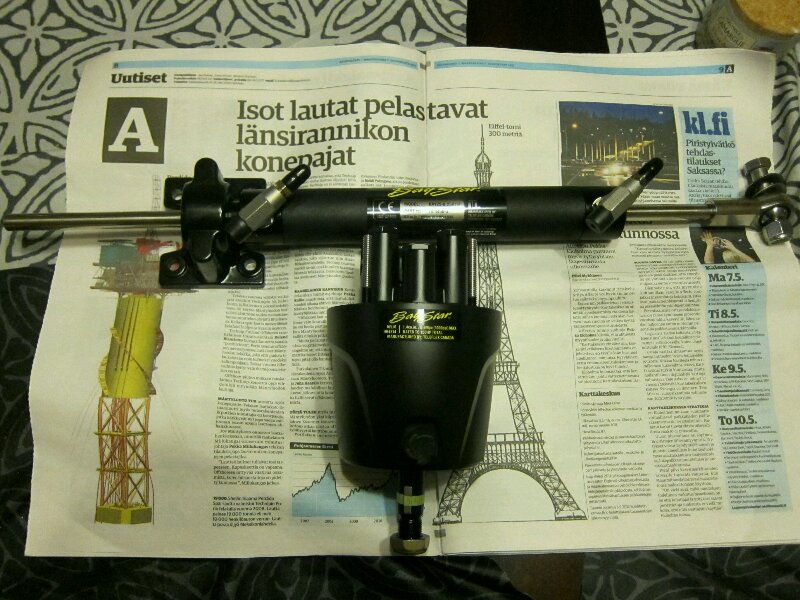

Oletko ajatellut rakentaa itse vaiko ostaa valmiin paketin..?
On se meidän kesämökki kunnan komistus tuo isokarin majakka.:yesey:
Itse tekemiseen olin varautunut, mutta tuommoisen paketin sai sen verran inhimilliseen hintaan, että kävin viikolla hakemassa:

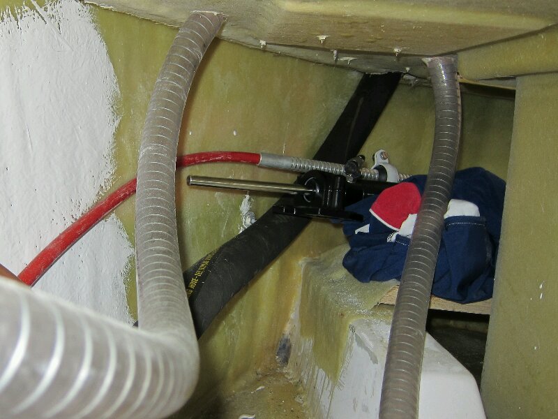

Eiköhän tuo tuonne jollain konstilla sovi:
Muuten olisi pikku homma, mutta luoksepäästävyys on aika olematon: pikku luukku päällä ja toinen sivussa metrin verran keulaan päin:
Hydrauliikka veneessä ei ole ongelmatonta.
Aina tuosta tahtoo tihkua rasvaa sotkemaan paikkoja.

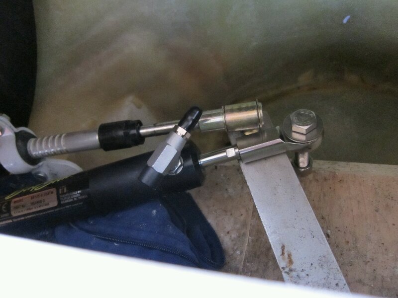

Isokari siintää puolen tunnin päässä, ja suu on korvia myöten hymyssä. Aamukuudelta 11 h sitten lähdettiin Ahlaisista pököttelemään, kelisyistä maisemareittiä, ja Raymarine S1000, jonka eilen sain nesteohjauksen jatkoksi asenneltua, on autopilotoinut kuin ihmisen mieli. Kannatti muutama päivä ährätä. :D
