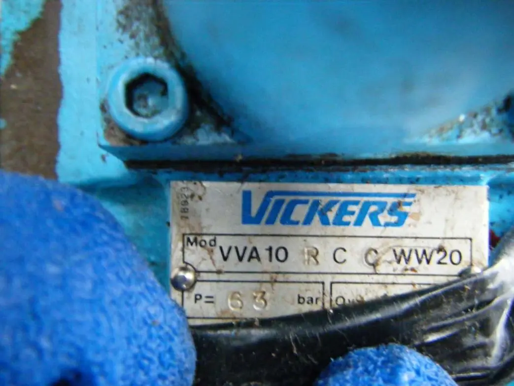

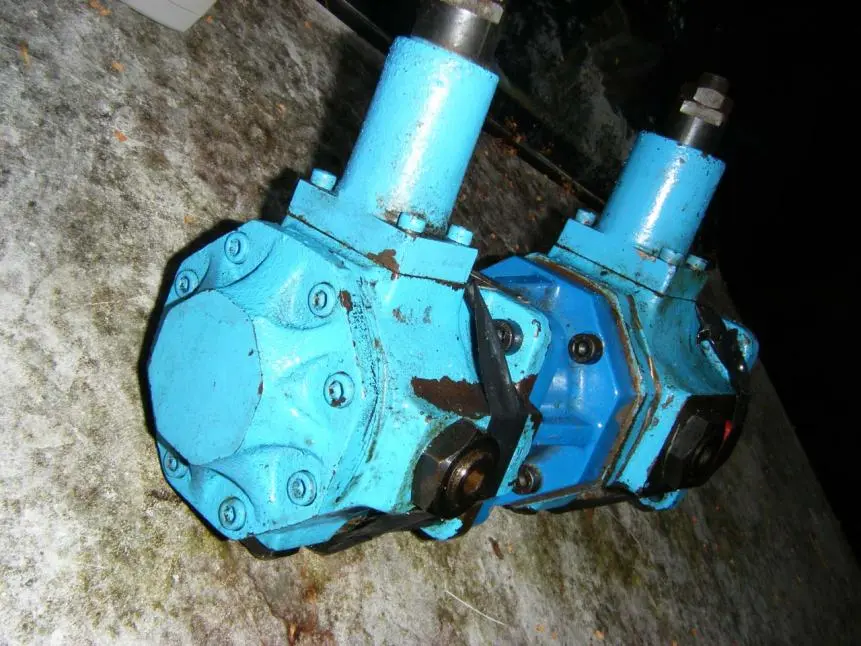

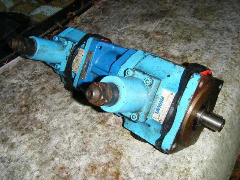

Penkoessani hyvän päivän varalle hamstrattuja (ja halvalla kuin Sulo Vilén - hankittuja) kapineitani, löysin uudelleen kaksoispumpun, tai toisiinsa yhdistetyt kaksi pumppua. Merkki on Vickers ja pumput ovat säätötilavuuspumppuja.

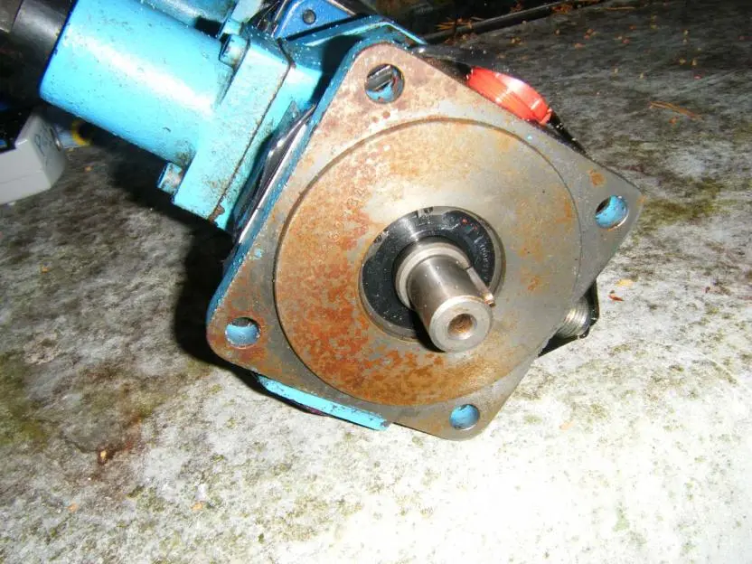

Mietiskelin, olisivatko nuo soveliaat Valmetin (500) keulalle lisähydrauliikkakäyttöön? Pyörimissuunta taitaa olla juuri takaperoinen, mutta siihenkin olisi suunnitelma. Pumput voisi asentaa moottorin sivulle ja hoitaa välityksen vaikka kahdella kiilahihnalla.
Siis kampiakselin päähän booriholkki, joita kuuleman mukaan saa Valtralta. Siitä lyhyellä nivelakselilla nokalle, siihen laakerointi ja hihnapyörä. Pumppu raidetangon yläpuolelle. Pumput osoittavat taaksepäin, hihnapyörä eteenpäin. Näin pyörimissuunta kääntyy. Hihnaan voi tehdä kiristimen, jonka voi höllätä kylmäkäynnistystä varten.

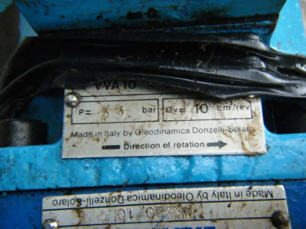

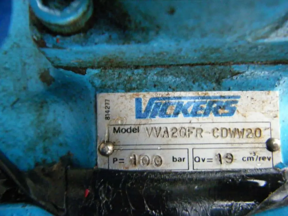

Yksi pumppu on 19 kuutiosenttiä, 100 bar. Toinen 10 kuutiosenttiä, 63 bar. Tuo pienempi voisi käydä vaikka hydrauliohjauksen pumpuksi?
Onko tuo suurempi järkevän kokoinen tuotoltaan? Olisiko ajatusta laittaa hieman nopeuttava välitys?
