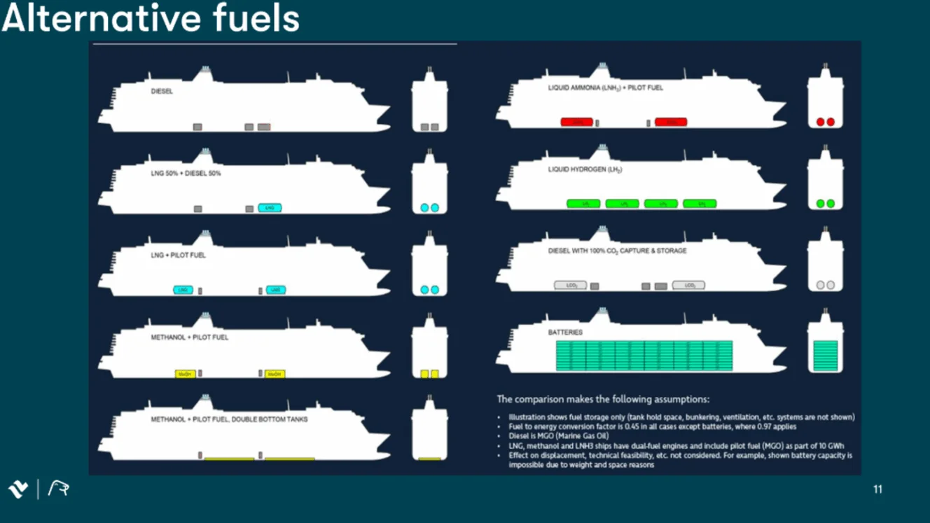

Yksi kuva näyttää, miksei Tallink usko ihan äkkiä sähkölaivaan – ”yksi matka Helsingistä Tallinnaan söisi 350 Teslan edestä sähköä”​
Näytä liitetiedosto 165033
Serenaden polttoaineenkulutus->
Energiankulutus sähköksi by chat gpt=
Laivan moottoreina Wärtsilä Wasa 9R46 ja kulutus annettu 160 kg / merimaili.
Helsinki–Tallinna väli on noin 44 merimailia, joten polttoainetta kuluu:
160 kg/nm × 44 nm
= 7040 kg ≈ 7 tonnia
Raskaan meripolttoaineen energiasisältö on noin 11.7 kWh/kg, joten polttoaineessa on energiaa:
7040 kg × 11.7 kWh/kg
= ≈ 82 MWh
Isolla keskinopealla meridieselillä hyötysuhde on noin 45–48 %, joten potkurille päätyvä mekaaninen energia on suunnilleen:
≈ 38 MWh
Jos sama tehtäisiin sähköpropulsiolla (moottori + invertteri + akselilinja yhteensä ~92 % hyötysuhde), akusta tarvittava energia olisi:
≈ 40–42 MWh
Akkumassaksi tulisi nykyisellä merikäyttöisellä energiatiheydellä (~160 Wh/kg):
≈ 250 tonnia akkua
Yhteenveto:
polttoainetta matkalle: ~7 t
polttoaine-energia: ~82 MWh
potkurille menevä energia: ~38 MWh
sähköllä ajettuna akku: ≈ 40 MWh
akun massa: ≈ 250 t
Eli Helsinki–Tallinna välin ajamiseen tarvittaisiin suunnilleen 40 MWh luokan akku, mikä on samaa kokoluokkaa kuin nykyisissä suurissa sähkölautoissa.
Ja sitten verrokki kiinteästä asennuksesta->
Mun makuun tuosta ylläolevasta ai:n askelmasta puuttuu kaikki kelivarat, satamaan ajot, hotellisähköt yms. Joten mittakaava olisi varmaan jo suoriltaan aika ok.
36kpl 6m konttia yht.80mwh/40mw tehoa...
Ja kun verrataan laivaan ->
Serenaden kaistametrit 950m josta suuri osa 4,9m läpiajokorkeudella -> 2konttia päällekkäin -> 108m pitkä konttirivi. -> uhrataan 11% rahtikapasiteetistä ja saadaan akkupaketti jolla ajaa joka kelissä mukaan...
Ja sitten jos ajatellaan tilannetta jossa suunnitellaan kokonaan uusi laiva ilman dieselkoneita ja niiden tankkeja niin autokaistametrejä ei tarvitse uhrata lainkaan...
Joku ei nyt ihan täsmää minun laskelmissa ja Tallinkin grafiikassa.....

Ja jollain se lämmitys, sähkö jne pitää myös toteuttaa. Kun luultavasti moottorin hukkalämpöä otetaan talteen, niin ei suoraan voi laskea tuosta moottorin hyötysuhteesta patterin kokoa. Ja apukoneiden kulutus.
No toi mun esimerkin patterin energiasisältö on tuplat verraten siihen mitä se laiva vaati liikkumiseen.. ja silti se ei ole lähellekään tuon tallinkin grafiikan kokoinen...
Juu en sen enempää vänkää, kun en asiasta ja pykälistä enempää tiedä. Mutta keskustelen. Tollasen risteilijän kulutus on kova, vaikka ei liikkuiskaan, et osittain varmaan siihenkin liittyy. Kaveri sano, jos on 6 moottoria, ni vähintään kaksi tekee sähköä, vaikka oltais satamassa. Ja millaisia varoja pitää olla, en siitäkään tiedä. Jos omassa huviveneilyssä tiedän, että tonne ajaa tyynellä 20l polttoainemäärällä, niin 30-40l sais olla mielenrauhan takia. Ja kun on paljon ihmisiä kyydissä, niin siinä on pakko olla puskuria erilaisten tilanteiden varalle.
Itseasiassa mun lukihäiriötä se oli... Se grafiikan akku vastasi tyyliin 1950 tonnin polttoainesäiliötä...
Ja mitäpä sellaisella jossain helsinki tallinna välillä tekee....
