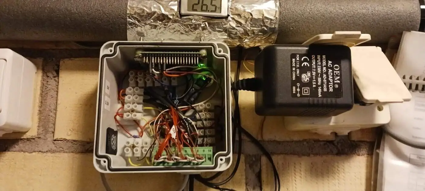

Moi
Tuollaisen pykäsin python3.lla ja hyvillä ohjeilla.
Lämpöanturit ovat yksilöllisiä ja niillä on oma tunnistenumero 28-00..jotain.
Voit ketjuttaa niitä melkein loputtomasti.
Mulla tässä seitsämän anturia ja hyvin pelaa.
Pisin johdotus 4m.
Käytän raspberry pi zeroa.
Anturissa 3,3V + 4,7kilo-ohmin vastus datapinnin väliin
5V syöttöjännite mitä ei saa laittaa zeron pinneihin käy anturiin, valmistajan mukaan.
Eli kummatkin jännitteet tarvitaan, jos matkat pitkiä tai antureita paljon.
Yksittäiset toimii 3,3V hyvin.
Tarvikkeet DS18B20 lämpöanturiin.
Raspberry pi Zero tai muu raspberry pi 33,50 € 1kpl
Jos et omista, vaikeuksia saada 25.1.2023.
https://www.partco.fi/fi/raspberry-pi/raspberry-pi/20722-rpi-zero-wh.html
lämpötila-anturi ds18b20
esim. https://www.triopak.fi/fi/tuote/DS18B20 6.80€ 1kpl
Vastus
esim. https://www.triopak.fi/fi/tuote/MFR60S4K70LFA1 0,15€ 1kpl
Jos lämpotila-antureita ketjuttaa 1kpl vastuksia riittää ketjua kohti.
Rinnan kytkentä vaatii jokaiseen anturiin oman vastuksen.
Virtalähde 5V itsellä 7,5V 1,5A ja kotelossa regulaattori 5-32V 1kpl
jolla saan vakaan 5V jännitteen.
Voi käytää raspin omaa 5V mutta jos paljon ketjutettu amppeerit ei riitä.
Jännite regulaattori https://www.triopak.fi/fi/tuote/LM2576T-ADJG
säädettävä 1.3-37V 3A 2,73€
Ei kauhean hintavaa jos omistaa jo raspberry pi:n.

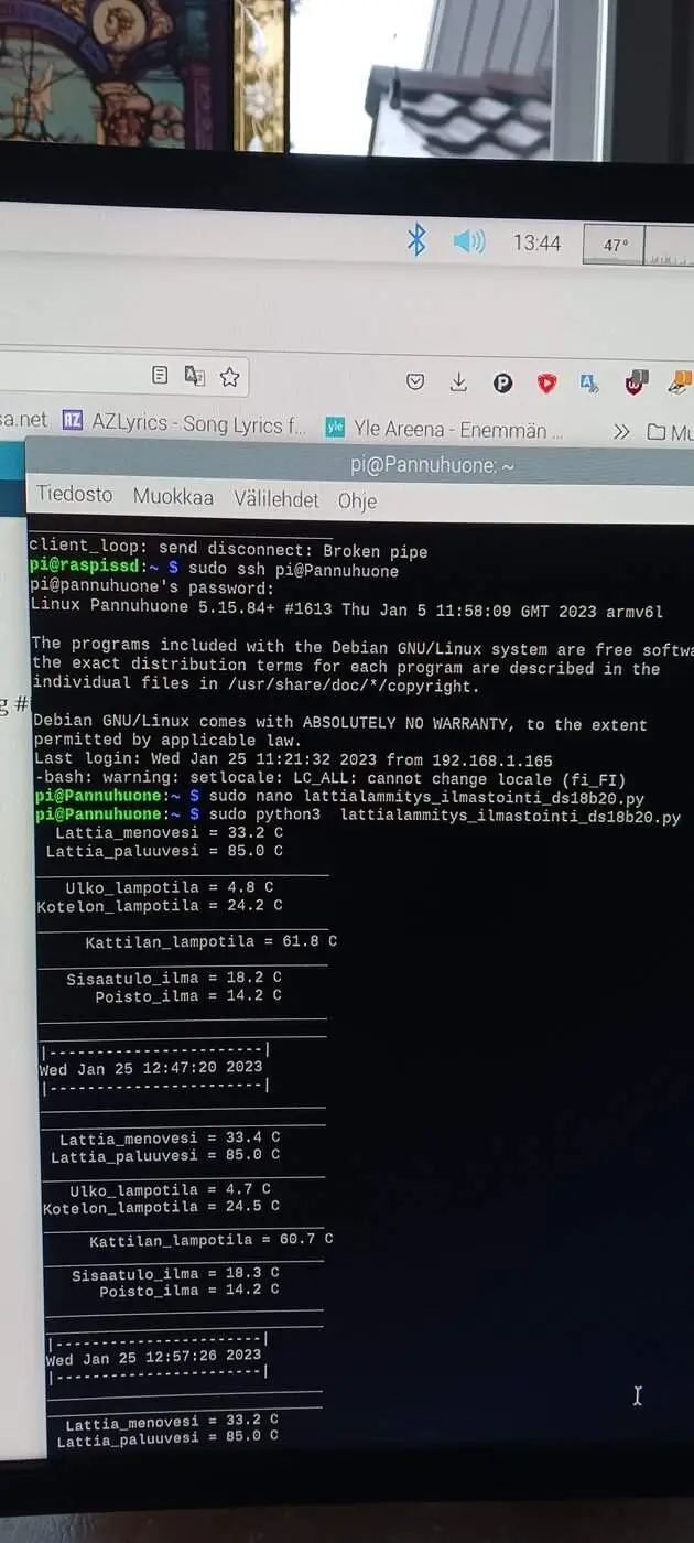

Tällainen tulos:
_______________________________
Lattia_menovesi = 33.8 C
Lattia_paluuvesi = 26.7 C
Ulko_lampotila = 4.4 C
Kotelon_lampotila = 26.2 C
Kattilan_lampotila = 61.3 C
Sisaatulo_ilma = 17.9 C
Poisto_ilma = 13.9 C
Wed Jan 25 11:26:40 2023
Lattia_menovesi = 33.2 C
Kattilan_lampotila = 60.4 C
Sisaatulo_ilma = 18.0 C
Poisto_ilma = 14.0 C
Wed Jan 25 11:36:47 2023
Lattia_menovesi = 32.4 C
Kattilan_lampotila = 63.9 C
Wed Jan 25 11:46:53 2023
