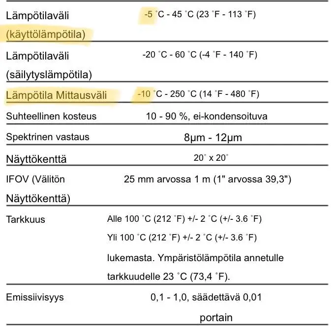

Ohjekirjan mukaan pitäisi aavistus päästä pakkaselle. Tosin pientä ristiriitaa noissa arvoissa on...
Näytä liitetiedosto 88529
Ei kai noissa ristiriitaa ole. Käyttölämpö ja mittausrajat miltä alueelta laite kykenee tunnistamaan vaikka pakastin "-10C" oviauki. Noin veikkaan datasheetin tarkottavan.
