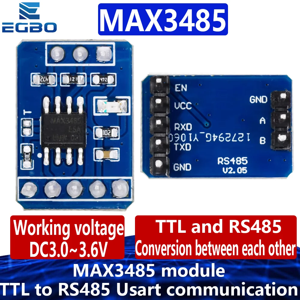

RS-485 liitäntäkortteja arduino- tai esp32-ympäristöön löytyy Aliexpressistä hyvin halvalla. Niiden ilmoitetut speksit herättävät epäilystä, enkä vielä ole oikein löytänyt mieleistä mallia.
Tässä on yksi aika yleinen kortti, jota liikkuu useammalla eri tyyppinimellä. Tämä on HW-519 R4 ja sen myyjä lupaa sen käyvän sekä 3,3 että 5V käyttöjännitteille.
Tämä ei pitäne paikkaansa, koska kortilla on piirinä MAX485, joka on viiden voltin piiri. Vastaavia moduuleja on vaikka kuinka paljon, joille luvataan 3,3 ja 5V, mutta joiden piiri on tarkoitettu vain 5 voltille.
Tässä kortissa on automaattinen vuonohjaus. Nettiä kolutessa pari kytkentäkaaviota, joissa selvästi on samanlainen periaate, vaikka piirit eivät ole samoja. Ohjaus RE ja DE pinneille otetaan sisääntulosignaalista.
Pitäisi löytää 3,3 voltille käypäinen RS-485-moduuli ei-automaattisella ohjauksella. Aina parempi, jos kävisi myös viidelle voltille ja kortilla olisi jotain ylijännitteentappokomponentteja. Oikein passelia ei ole vielä löytynyt.
Suunnittelemassani hilavitkuttimessa RS-485 lähettää dadaa vain yhteen suuntaan. Siksi ainakin tsättipete suosittaa lukitsemaan yhden pään lähettimeksi ja toisen vastaanottimeksi. Automaattinen ohjaus kuulemma lisää satunnaisten häiriöiden riskiä. Tiedä sitten, onko tuossa mitään perää.

Joo no äkkisletään 4000 sarjan CMOSSi jännitteltään salliva, MAX485 speksiä en jaksa kaivaa mutta tosiaan datashiitista asia sukee. 74-alkuiset piirit lähtökohtaisesti olettaa TTL-tason jännitteitä. Jos kommunikaatio ei ole nopeaa niin tasomuunnoksissa voinee soveltaa jonkinmoisia "neekeri"patentteja
Kaaviota silmällä äkkiseltään mulkaisten niin RC-piiri viiveenä olettaa että lähetyksen vastaanoton välillä jonniinmoista viivettä jonka ajaksi yms voi enabloida piirin
