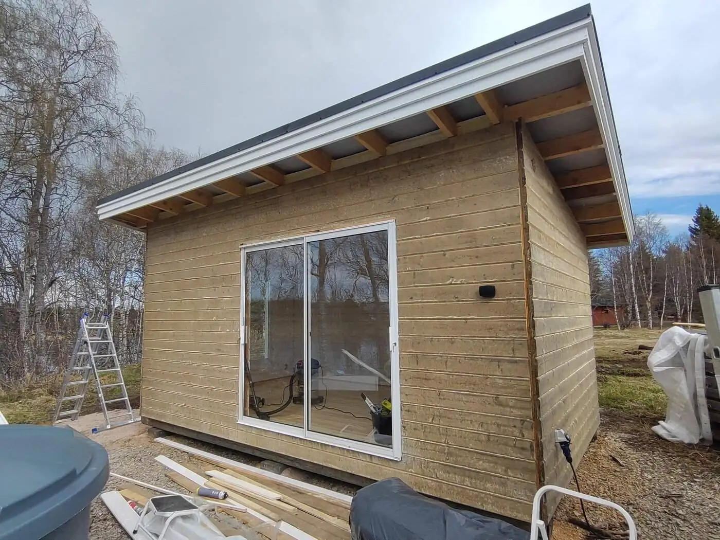

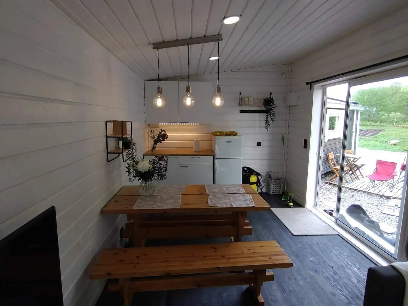

Hieno on. Tässä tapauksessa tuo nimitys "kesäkeittiö" on mielestäni vähän vaatimaton nimitys.
Tapaan kysyä monesti projekteista että onko jotain mitä tekisitkin toisin. Miten lie tässä?
Pieni kesämökki keittiöllä :D
Mutta komia on. Itsellä oli ihan erilaiset mielikuvat otsikon perusteella. Jotkun ne jaksaa ja osaa :peukku:
Jos kesäkeittiö on tuollainen, niin minkälainen tulee olemaan itse mökki/talo?

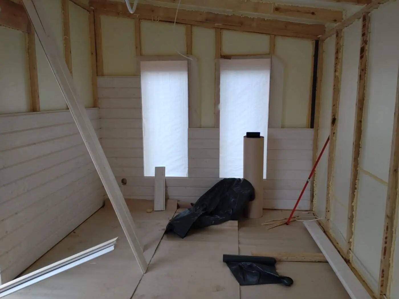

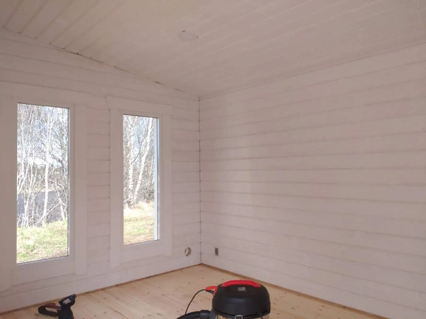

Lämmityskokeilu käynnissä kun on illanistujaiset tiedossa, aloituslämpötila ja ulkolämpötila oli asteen- 2c° pakkasella.
Lämmittiminä 4kpl 600w pöhisijöitä
( https://www.tokmanni.fi/minilammitin-kaukosaatimella-600-w-6419860687049 )
Lämpötilannousu ensimmäisessä tunnissa n.10c°
En siis taida rei'ittää seinää kiinan lämmittimelle vaan tyydyn nykyiseen nopeuteen kun ei tätä koville pakkasille ole tehtykkään..

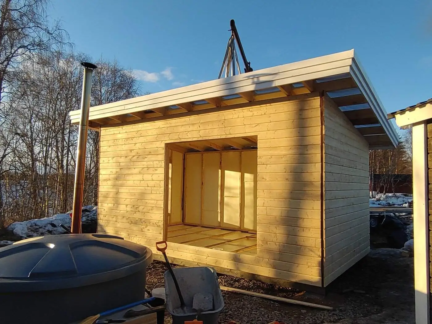

Värikin on saavuttanut suunnilleen lopullisen sävynsä.

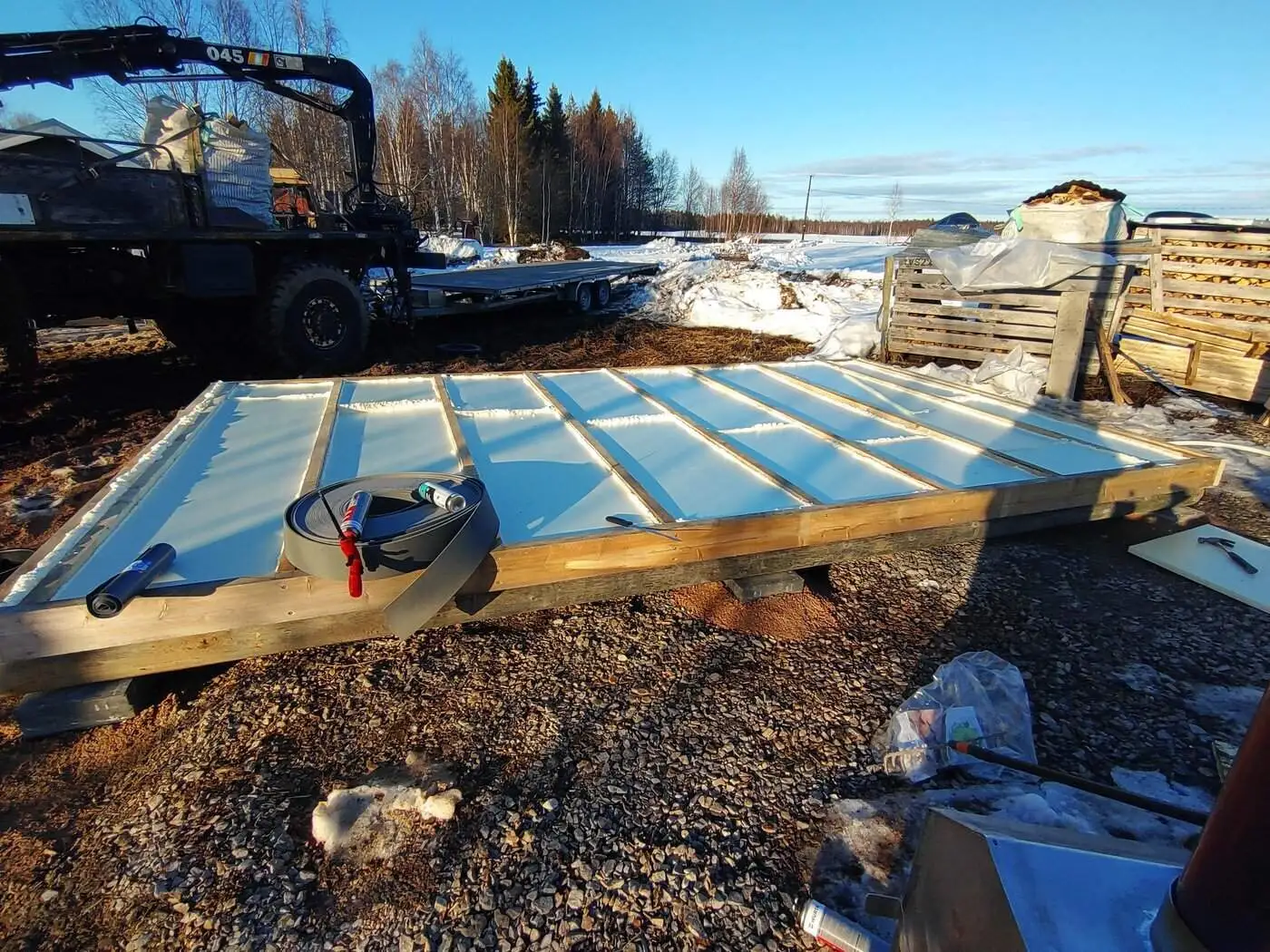

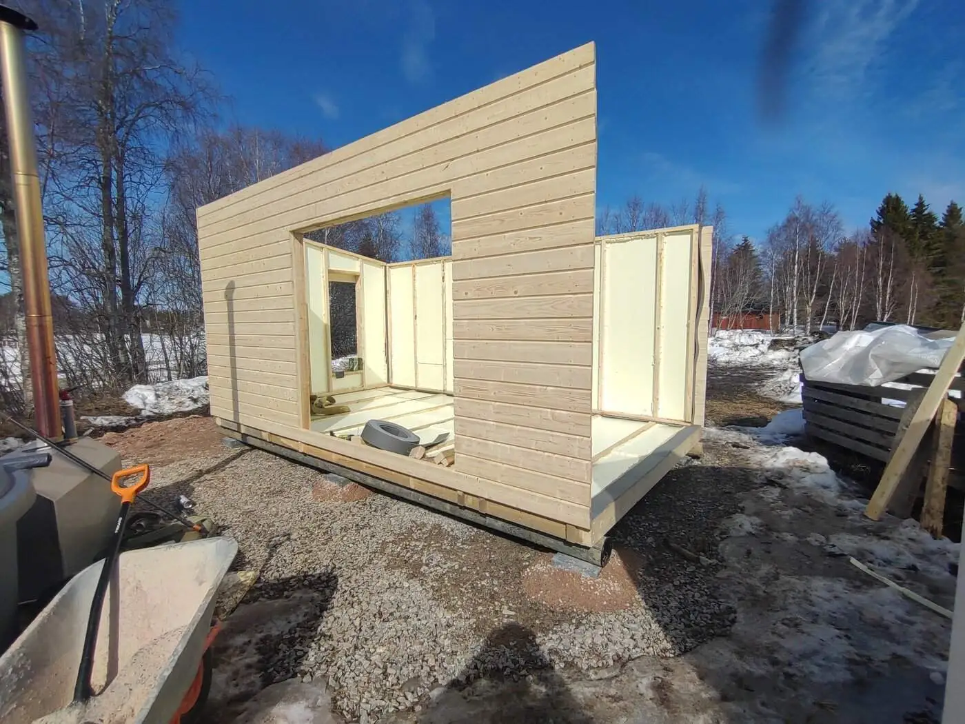

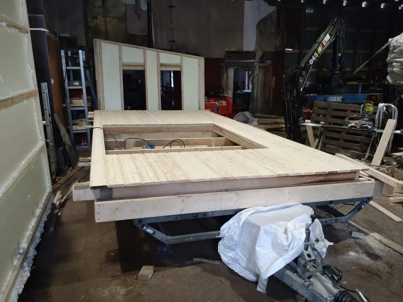

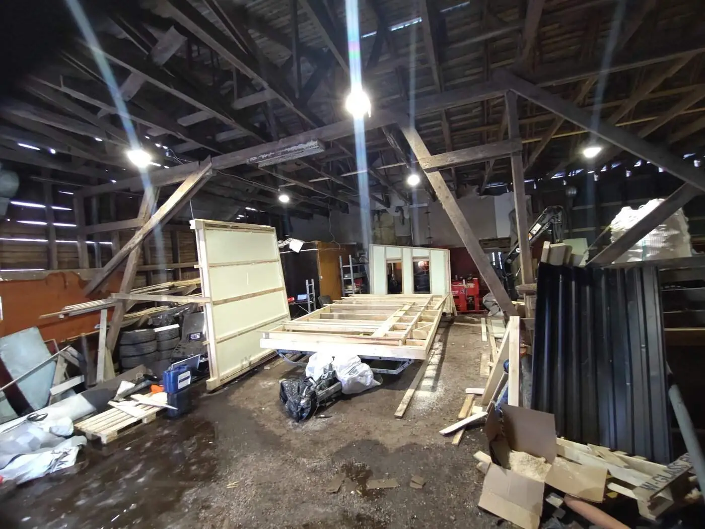

Koppero on ollut kovassa käytössä tänä kesänä, sen päämöksän työmaakoppina nimittäin.

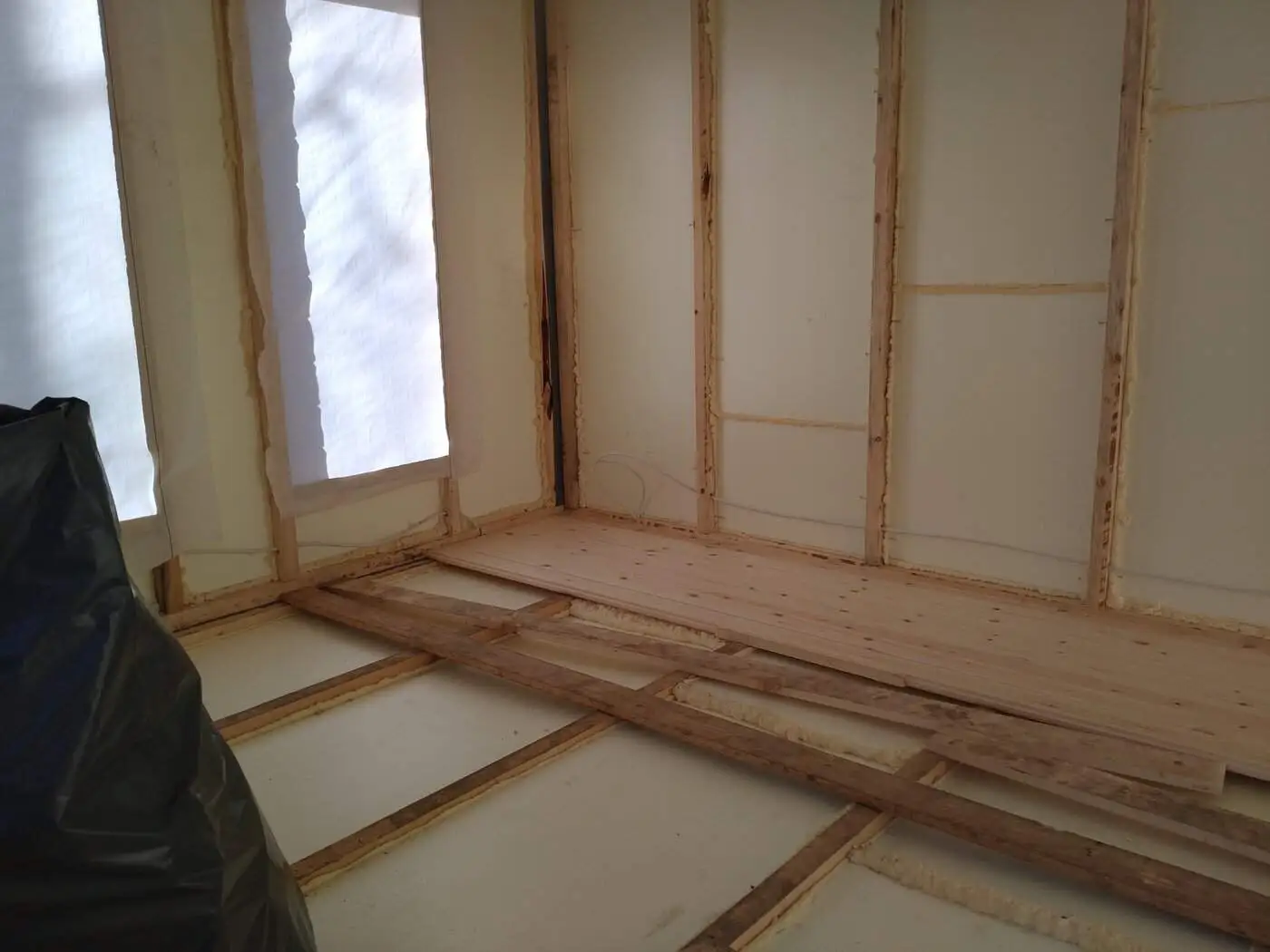

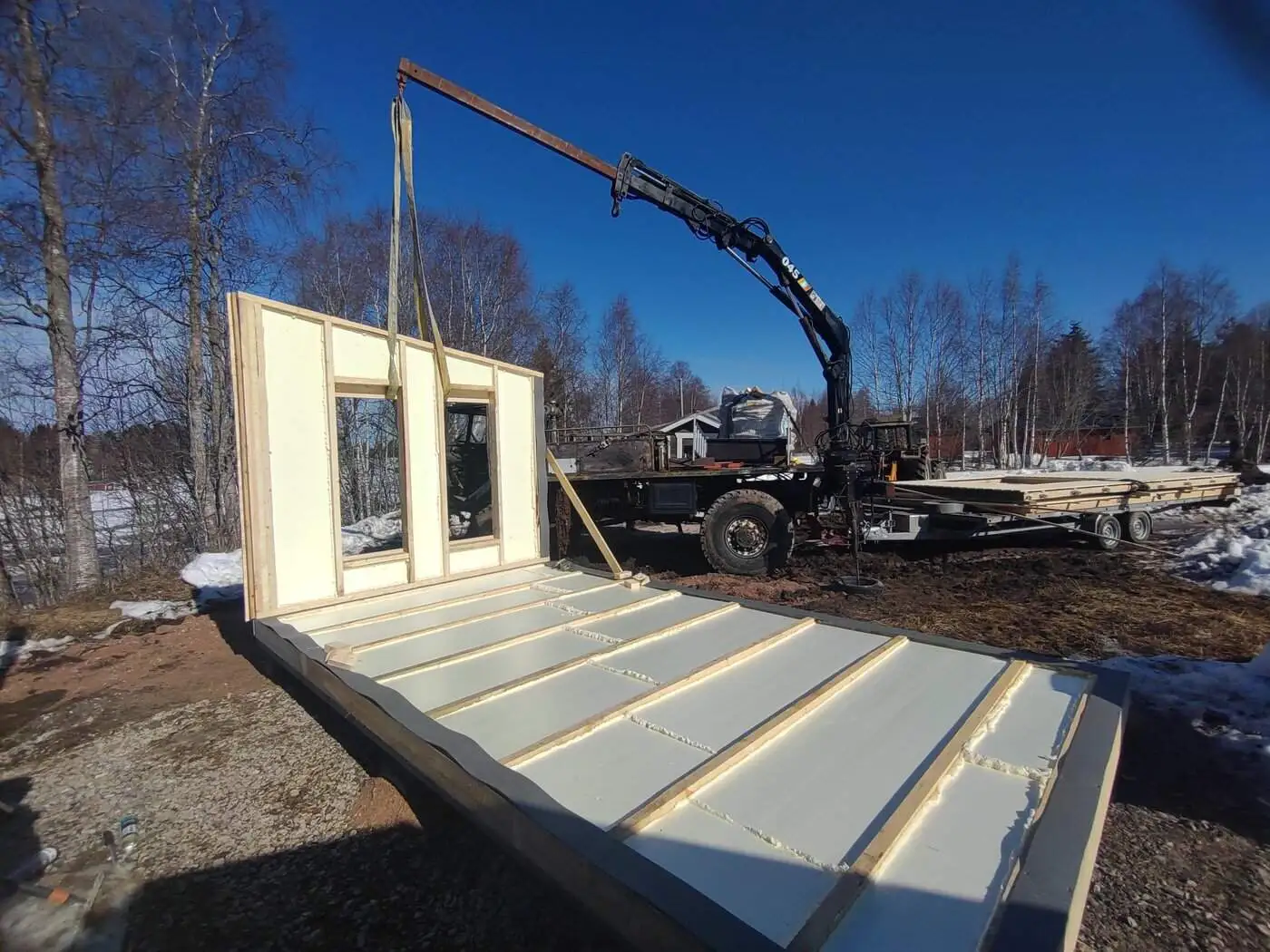

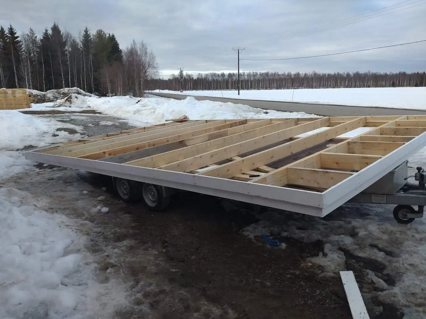

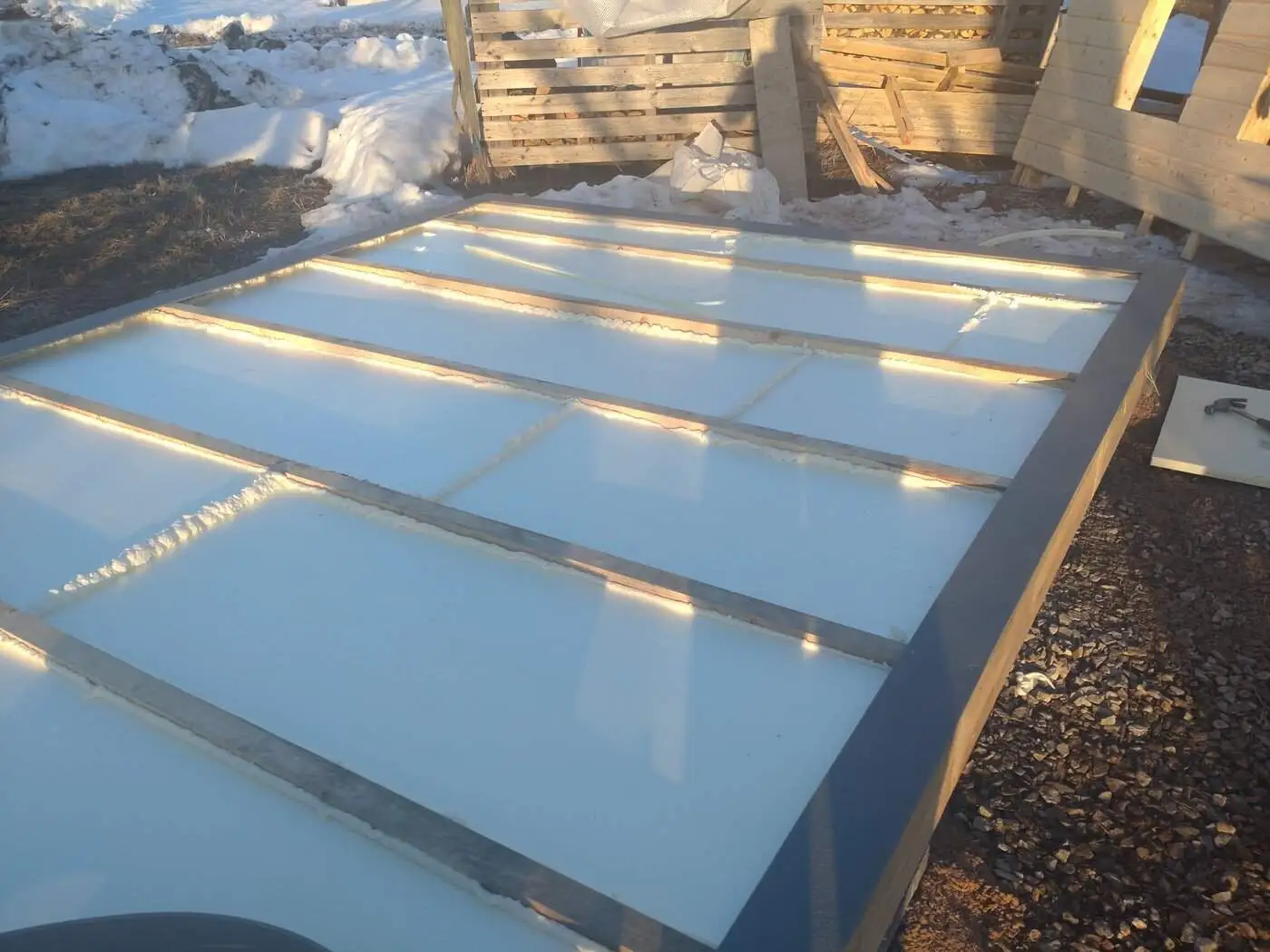

Nyt pakkasten tultua on tosin saanut huomata että suden tein... Vaatii 3,6kw jatkuvaa tehoa että pitää +22c näillä -24c pakkasilla ja sukat pyörii jalassa, noh sitä tietenkin ihmettelin että eikö foamit eristäkkään joten konttasin alle ja totesin että kaikki foamit on irronnut uretaaneista... Sitten kurkkasin kattolampun taakse ja katossa sama homma :paaseina:
Routa on väännellyt koppia ja levyt irronneet, lattia on helppo korjata kun nostaa kopin ilmaan ja urtsittaa uudellleen mutta katto on tekemätön paikka ilman purkamista 🤔
