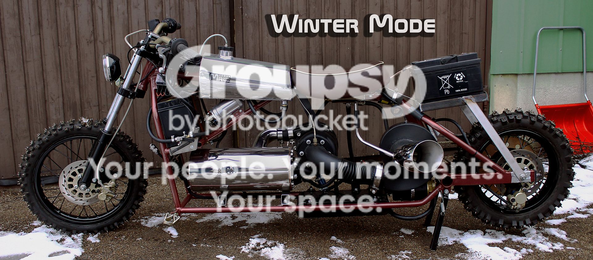

Jes, tätä päivää odoteltiinkin, vedot vedelty ja videot kuvattu! Vaan eipä mennyt asiat kuin Strömsössä...

Homma meni siis kutakuinkin näin:
1. Eturatas löystyi akselilta jostain syystä
2. Tehoturbiini keräsi todella korkeat kierrokset
3. Tehoturbiinin akseli leikkasi äkisti kiinni rattaaseen, jonka voima pätkäs ketjun ja väänsi akselin mutkalle
4. Ketju kolkkas öljypumppua joka lopetti pyörimisensä siihen, onneksi tehtiin ketjusuoja, ettei kohteena ollut kuski!
5. Tehoturbiinin vinon akselin aiheuttamat värinät löystytti useamman pultin lopuksi
Tällasta tänään, palataan syssymmällä astialle.. :(

Vauhtia oli sen verran mitä mopollakin kelais alamäkeen, vajaa 70km/h :D GPS käppyrän mukaan kiihtyvyyttä kyllä riitti kokoajan, joten toiveita on suuristakin vauhdeista, jos vehkeet pysyy nipussa!
Itsehän tässä jo pähkäilin vittuunnuksissani uuden turbiinikokoonpanon; vanha siipi säästetään, joka yhdistetään kierteellä uuteen akselinpätkään. Laakerikokoa joutuu kasvattaan pari pykälää 17mm -> 25mm, mutta perus laakereistakin löytyi valinnanvaraa vaaditulle kierrosluvulle ja voimille. Laakeripesä menee myös uusiksi, josta samalla tehdään pidempi eli tukipistettä saadaan lähemmäs ratasta, joka estää taipumista ja värinöitä.
Öljypumpun rataspuoltakin tullaan muokkaamaan, että tuottoa saadaan pienemmäksi, koska nyt pumppu imee ylimääräistä virtaa turhaan ohikiertoon. Ylisuuri virta ja sen tuoma lämpö on aiheuttanut edelleen ongelmia, jospa sekin viimein korjautuisi.

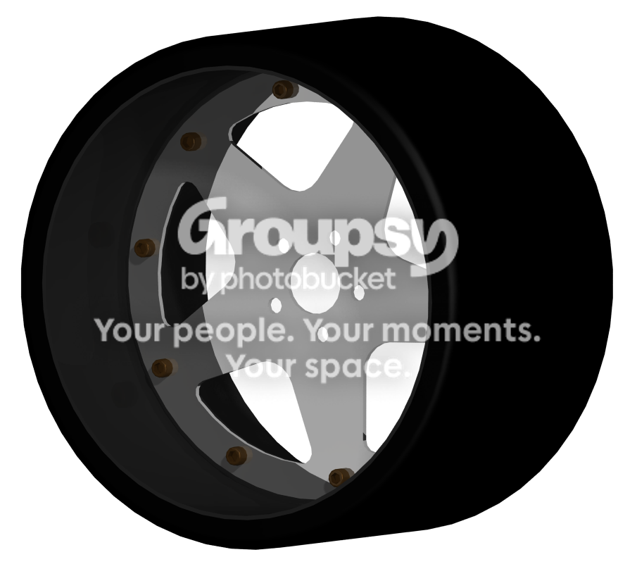

Violetissa trikessä ei pysynyt peltiholkit renkaiden päällä ja toisestakin 2mm peltipinta kulu hetkessä käyttökelvottomaks. Tilalle tarvittas jotain helpompaa ja kestävempää ratkasua. Maailmalta vakoiltu, että muoviputki on laajalti käytössä ja toimivaksi todettu. Siispä käytin hetken aikaa vanteen suunnitteluun 250mm PE-viemäriputkelle, jospa niistä saisi vielä tehtyä koottavat näön vuoksi... Keskiöistä on jo paperimalli leikattu levyversioo varten :nojopas:
