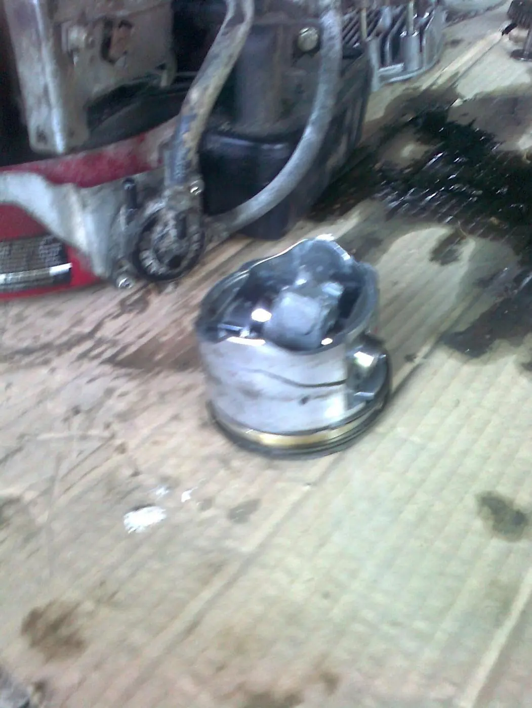

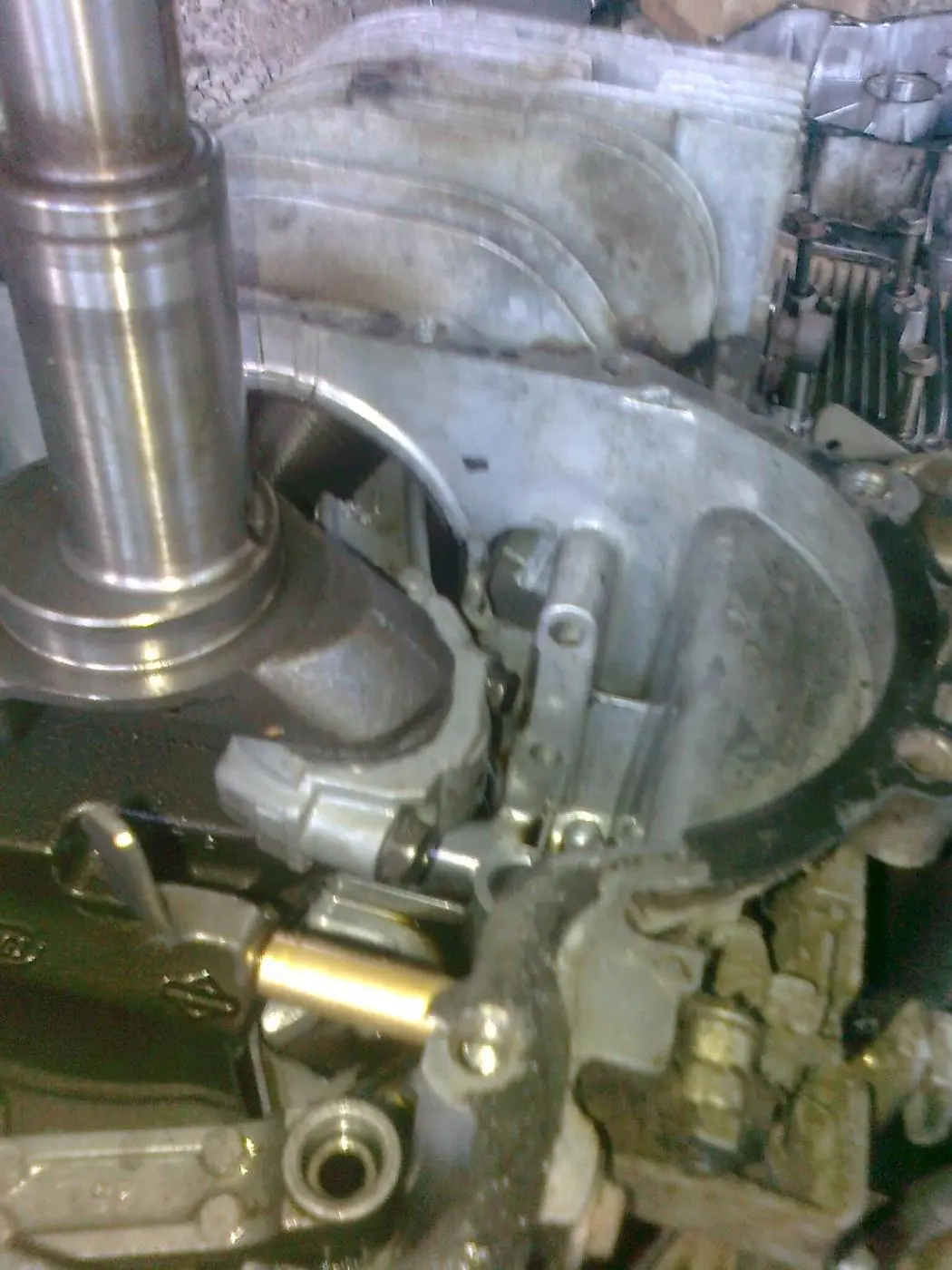

Huskun savutus ja katastrohvi selvis.Männän tapin seegeri irronnu ja tappi sivussa vääntäen varrren poikki.Poikkinainen varsi venttiilin nostajien kohtaa seinämästä läpi.Tähän asti jusapen diaknoosi ihan oikein .Ei ollu tappi jumissa,liikkui ihan kevyesti.Tänään tuli klanssilta briksin moottori.Kansiventtiilikone painevoitelulla .Sopi heittämällä paikoilleen pakoputken joutuu soveltamaan kun on toisella puolen.Suosittelen koneen avamista ennen kun käy niinku mulla.Ei toi kannentiiviste maksa kun kympin tai korkeintaan viistoist ekuu .Kuvia tuli otettua mut kun en saa niitä tänne näkyvii, ovat yli kaks mekasia.

Kyllä siellä öljyn seassa oli katkennu seegeri.Vahingot siis hajonnu mäntä,katkennu männänvars ja reikä lohkossa venttiilin nostajien kohdalla .Tässä pari kuvaa kuva0050.webpkuva0051 (2).webp
En nyt Briksin mäntää muista, mutta niin kuin Jusape tuossa jo viittasikin, niin yleensä se toinen seegeri voi olla "kadoksissa" pitkääkin ja suurin ongelma tulee siitä sylinterin seinämään kaivautuvasta urasta. Siksi mä ajattelinkin, että seegerin palaset eivät ole syy, vaan seuraus. Oli miten oli - rumaa jälkeä.
Seekeri on saattanut olla reiässä kyllä, mut jollei kunnolla urassaan...
Ikävää jälkeä jokatapauksessa..... ei ne pari GM 6,2D konettakaan kivannäköisiä olleet kun tappi syönyt sylinterin seinämään 2 pystysuuntaista uraa ja seinämä puhki....
Noissa molemmissa tapauksissa oli kuitenkin lohko vielä poraamalla ja putkittamalla se reikä käytettävissä......
