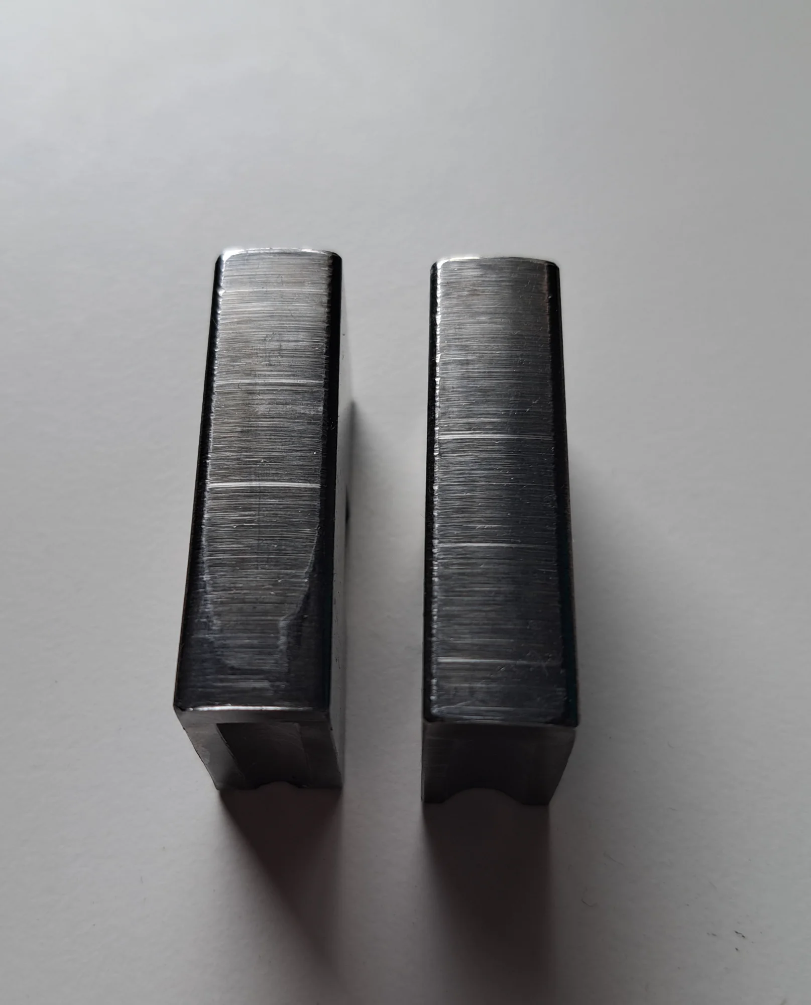

Yhden siiven alta oli jousi poikki ja ko. siiven pää oli kulunut toispuoleisesti.
Meinasin koneistaa siiven samanmuotoiseksi kuten muutkin mutta alkoi vähän epäilyttämään..
Eikös noiden siipi (lamelli) moottoreden siipien päiden poikkileikkaus ole yleensä puoliympyrä?
Tässä siipien päät ovat lähes suorat, vain pienet pyöristykset päässä.
Liekkö kuluneet, oisikohan jollakulla tietoa?

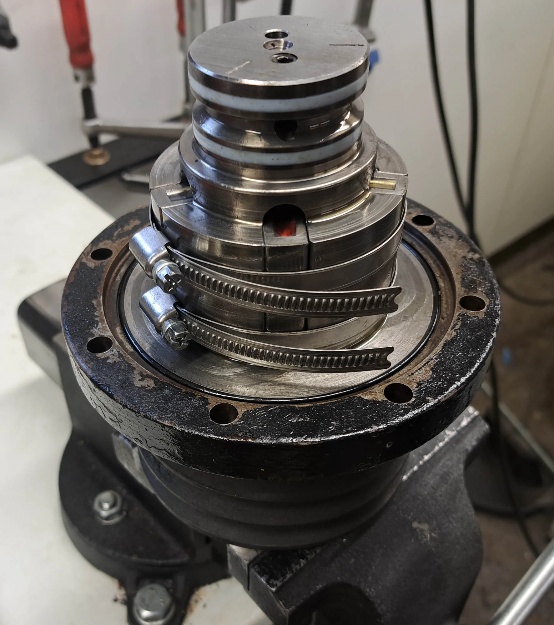

liitteenä korjausopas jostain mallista jossa näkyy jotenkin lamellit
erillisessä kuvassa omasta 80-luvun lopun fr07 pyörittäjästä lamellit, lamellit oli huonokuntoiset ja pesä myös naarmuinen mutta jouset vaihtamalla sai toimimaan jollain tavalla, voimaa ei kauheasti ole

Voiko se yksi lamelli olla peräisin jostain muusta rotaattorista ja on sen takia eri muotoinen?
Siis yksi lamellin pää oli kulunut toispuoleisesti, veikkaan että katkenneen jousen takia.
Muut kuten jäsen zhp kuvassa. Jouset menivät 100% varmuudella ehjänä paikoilleen.

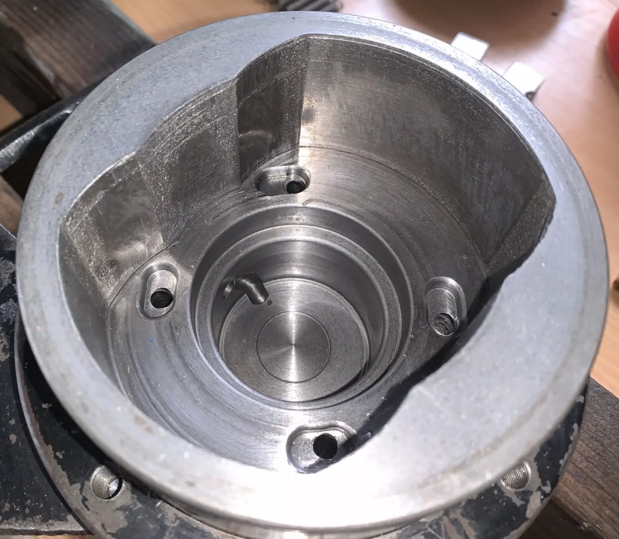

ei tästä omasta mitään kymmenien tuhansien mottien vehettä tullut mutta näin pienissä pihapuuhastuksissa muutaman kymmenen tunnin vuosikäytöllä välttää, kuva pesästä tässä:
Vasemmalla rikkoutuneen jousen kohdalla ollut lamelli, muut kutakuinkin samanlaisia kuin oikeanpuolimmainen.

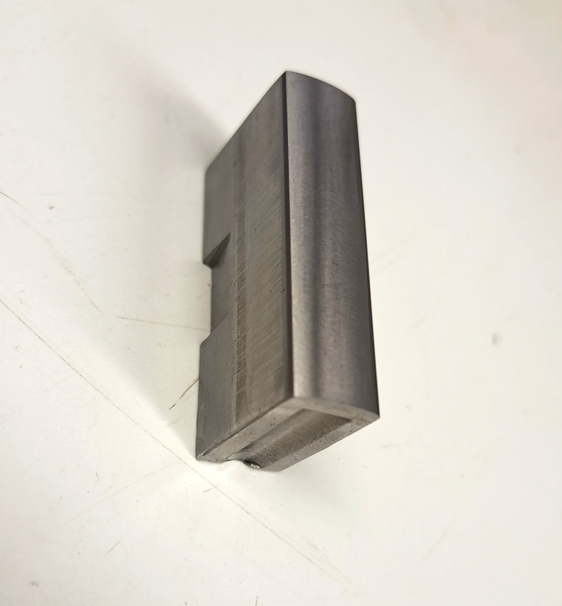

Kokeilen jyrsiä ainakin vasemmanpuolimmaisen lamellin pesää vasten olevan pinnan suoraksi ja r2 pyöristykset noihin kantteihin.
En tiedä kuinka kovaa ovat, se selviää sitten. Jos onnistuu, tekisi mieli tehdä sama operaatio muihinkin lamelleihin.
Vähän lisää haastetta tuo se, että alapuolet, eli missä jousten poterot ovat, eivät ole kohtisuorassa lamellien päätyihin eikä pesää vastaan olevien pintojen kanssa.
Eli ne pitäsi oikaista ensin että saa jyrsimen penkkiin oikeaan asentoon, tai sitten pitäsi vain säätää välysliskoilla..
Eilen koneistin lamellin, siiven päätyyn 20mm R tallin jyrsimellä ja kyljen ja päädyn särmiin 2mm R sädejyrsimellä.
..Sehän lähti pyörimään!
