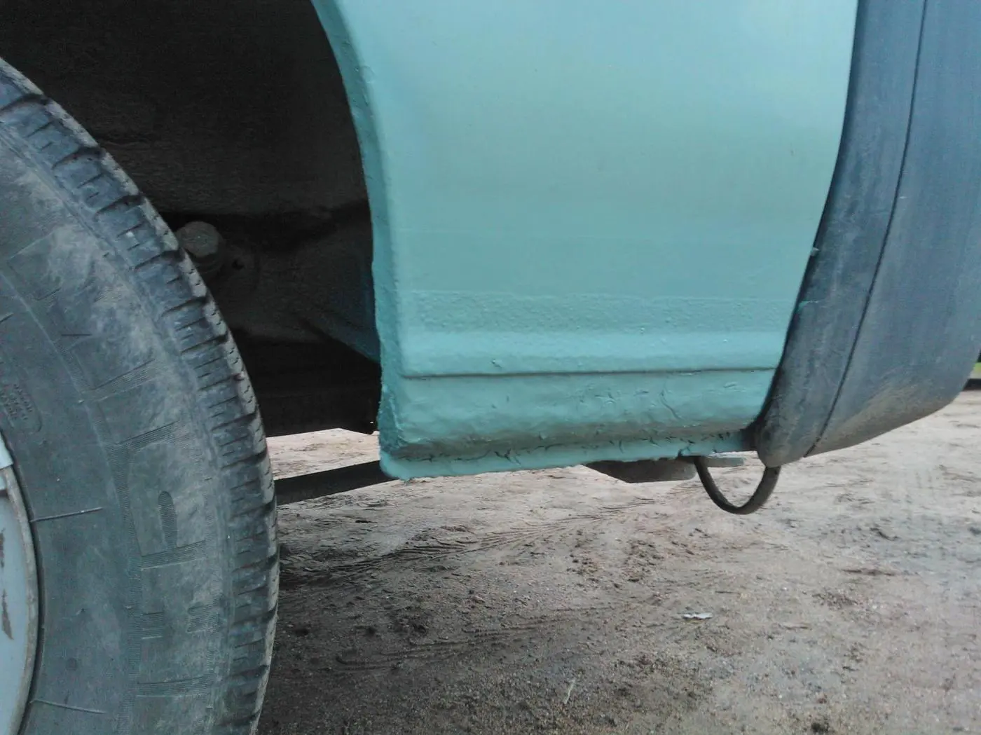

Kaverin Ducato kaipaa leimaa, ja tuossa päivänä-parina hiukkan hitsailin, 2 paikkaa pohjakoteloihin ja vas takahelman oli rautaoksidi syönyt.
Helmanpätkästä tuli tälläinen, pellillä ja sähköliimalla, ei pakkelia lainkaan...

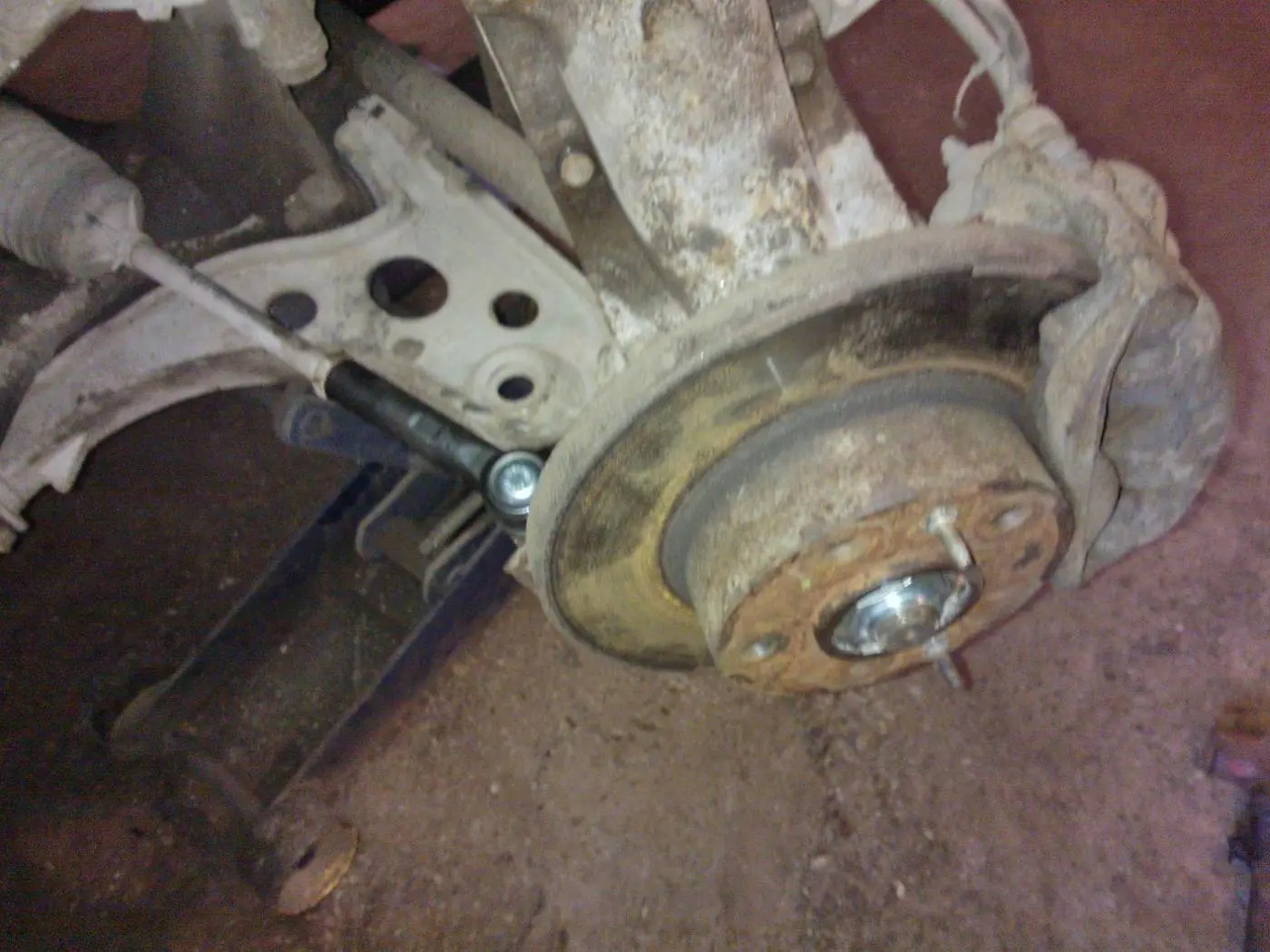

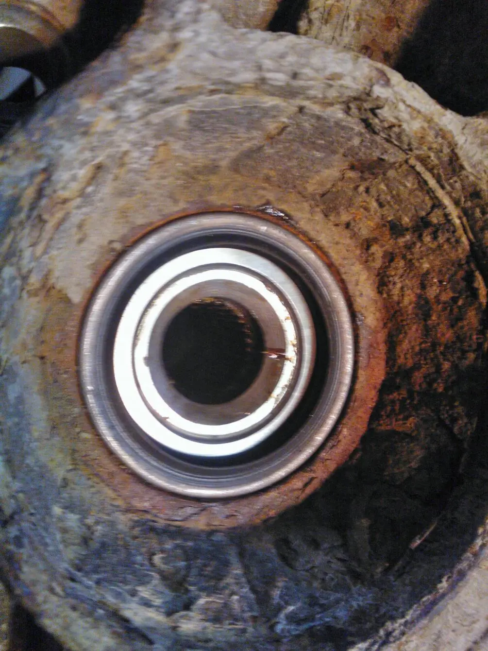

Sitten tuossa ti illalla meinasin jotta vaihdanpa tuon oik etupyörän laakerit, kun vähän väljää olipi havaittavissa....

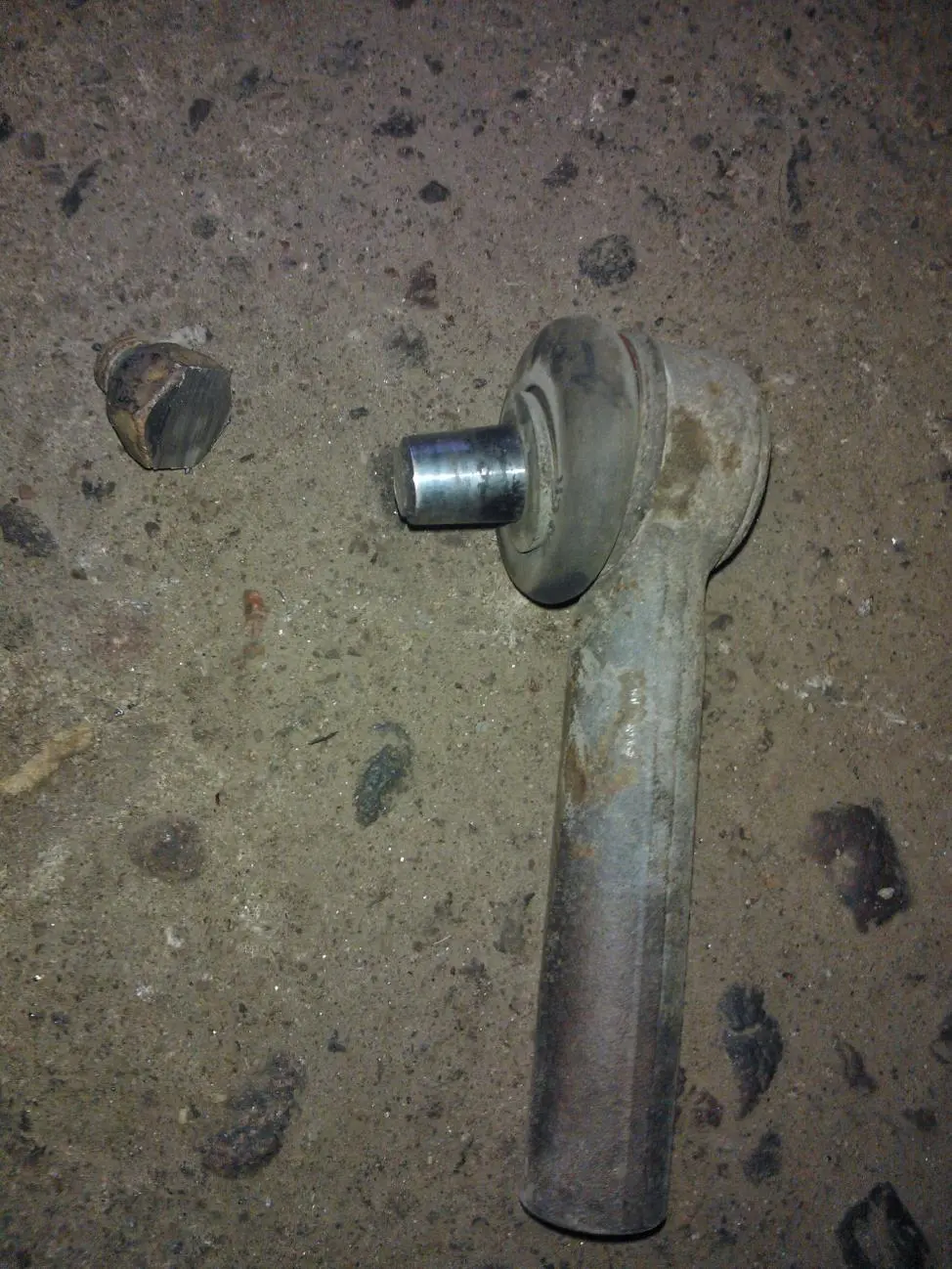

Tässä alkoi jo ahdistamaan, rt-pään mutteri ei tykännyt aueta, mutterimopolla vähän edestakaisin ja eikös kierteet mennyt, mutteri pyörii iloisesti paikallaan...

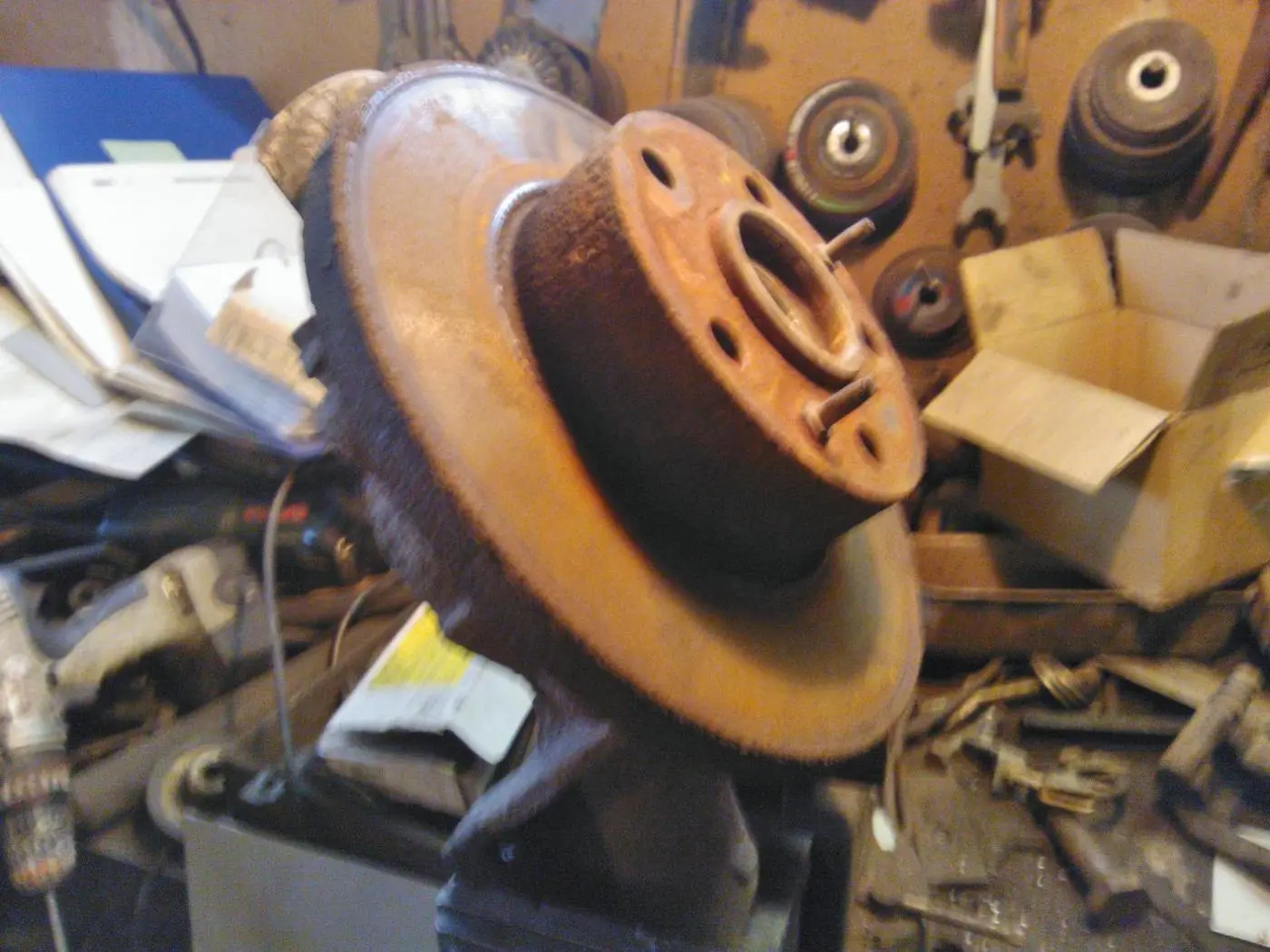

No, sainhan sen navan irti, pienten taistelujen jälkeen
Ja soitto broidille, missä menee, oli just lähtenyt Turusta tänne, sanoin jotta tarviin RT-pään motonetistä, mars sinne...
Tuo kun aukesi sitten laikkakoneella....
Seuraavaksi huomasin, jotta alapallo on aikas löysä, joten uusi soitto, velipoika oli just moton tiskillä, "tuo alapallo kanssa samalla..."
Odotellessa vaihdoin laakerit ja stefat paikoilleen, tässä uusia paikoillaan
Tässä sitten napa paikoillaan, uusi RT-pää sekä alapallo
