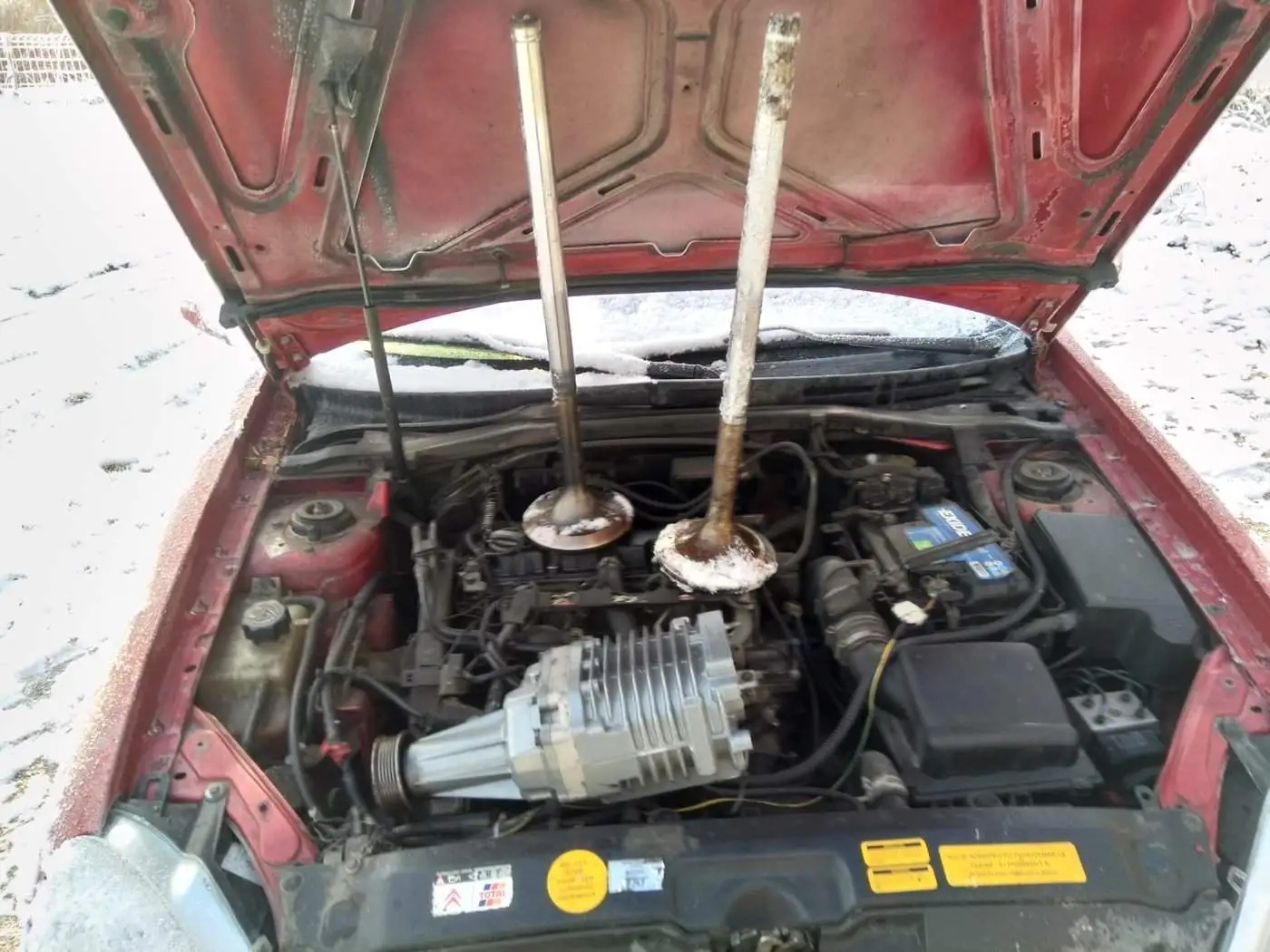

Tämä tarvis ihan selkeästi kolme iloista konekansalaista vierailulle. Alkumaljojen ja apertiiveinä nautittujen sihien jälkeen ensimmäinen ehdottaisi Scanian turboa. Toinen ehdottaisi muutaman sihin jälkeen sedän pikkuisen ruuvaamaa mopon ohjainlaitetta. Pienen väittelyn (ja useamman sihin jälkeen) kolmas livahtaisi salaa ruuvaamaan sitruunaan vanhaa väestönsuojan käsinveivattavaa ilmanvaihtokonetta puhkuttimeksi...
Pikkutunneilla sitten todetaan, että ei se pelkkä softan muutos riitä.. :D
