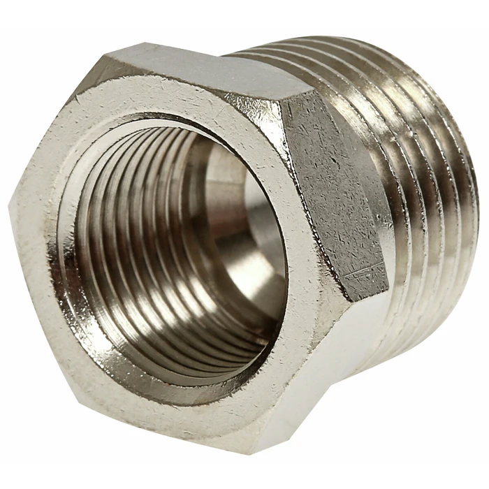

Mistähän tuommoista otsikon muunnosnippaa voisi kysellä? Koittanut kovasti googlailla, mutta ei meinaa löytyä kuin väärinpäin olevia.
Tarvis siis tällaisen, jossa tuo sisäkierre olisi 1/2"NPT ja ulkokierre 1/2"BSP
Niin ja pitäis haponkestävä olla materiaali.

valmistustolerannsseista ja tarkkuustavoitteesta riippuen on ollut tapana kyllä kiertää liiman kanssa noit kierteitä sekaisin vaikka ei se tietty hyvä ole.
1/2 tuuma BSP versus NPT nousu jenkaa per tuuma sama, ulkohalkaisija hyvin likellä.
Mutta hyvä jos hommaan löytyy täsmä adapteri
On noita laiteltu ristiin joo, nyt vaan on ilmeisen tarkkaa työmaalla kun tuommosia vaativat. Toki se NPT vähän manklaa kierrettä uusiksi kun olen joskus avannut liitoksen.
Olen ymmärtänyt, ettei noissa ole muuta eroa kuin kierteen harjakulma joka heittää 5° ollen NPT:ssä 60° ja BSP 55°.
Siihen NPT:hen vois vääntää BSP pakan/tapin sitte tai toisin päin jos jommassa kummassa on vähän työstövaraa. Sitte passaa justiin
Joo se on vähän kun tuo BSP(T) maailma on aikas toleranssillinen ja NPT(F) maailma taas periaatteessa sellainen että kierre on tarkahko ja itsetiivistyvä. BSP / R jne vaatii tappuroita unipakkia kierreliimaa teflonkiteippiä.
On tuossa yhdessä kokoluokassa pieniä liittimiä käytetty paljonkin tuumasta suoraa kierrettä kyseessä siis 1/8" putken liitin, kun siihen ei löydy muuta (pikaliittimiä löytyy, mutta niiden materiaali ei kelpaa) ja tää nippa menee siten millimaailman toimilaitteeseen, kierre on todella lyhyt joten siihe menisi ehkä "mikä vaan". Mutta tämä liittyyä aloitukseen enää löyhästi...
