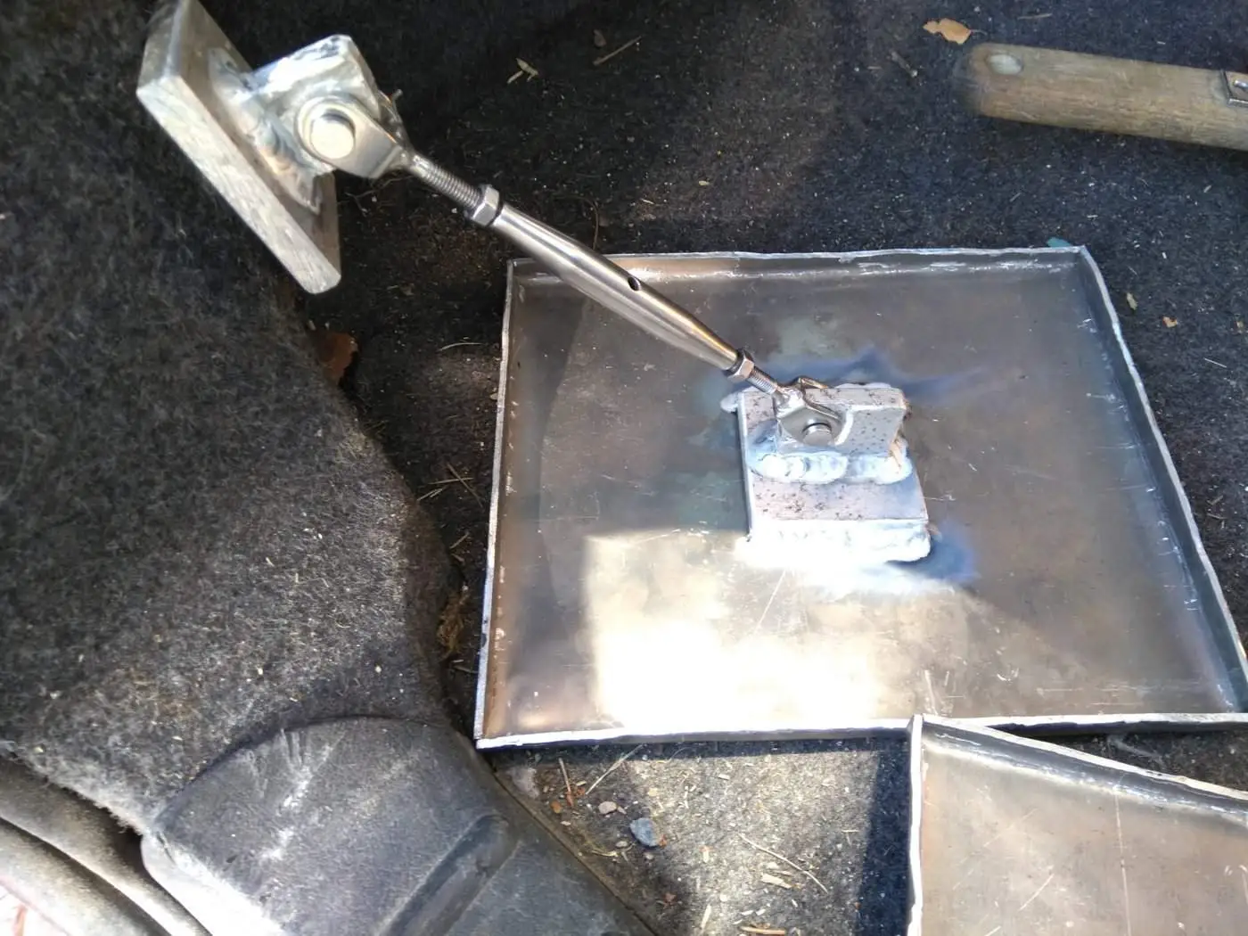

    Tuollaiset tuonne tuli räpellettyä. Jos huomenna kerkeis koittaa.. IMG_20180614_182230.jpg

    Eilen hieman ehdin koittaa. Yhdessä vaiheessa jo sain se lätkytyksen pois, mutta joutui noita levyjä ruuvaamaan alaspäin. Aluksi oli pohjan suuntaisesti. Vauhti tippui. Ja teki tuon ajon jotenkin epävakaammaksi, suoraankin ajaessa alkoi kallistua aika paljon, riippuen sivutuulesta. No ainakin oli jännempää..:rolleyes:
    Eilisen perusteella, en oikein ole vakuuttunut noiden levyjen toimivuudesta.. Tyhjensin vanhan auton akun hapoista ja ajattelin viskata sen niin pitkälle keulapiikkiin kuin saan ja käydä koittamassa levyt ylös ruuvattuina.
