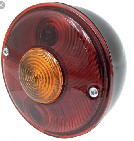

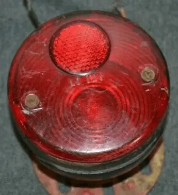

    Muistaako kukaan, missä on ollut tai kuka valmistanut hieman alla olevan kaltaista lamppua, mutta punaisen pyörylän (heijastin?) tilalla oli keltainen vilkkuvalo? Lampun lasi ei tainnut olla ruuveilla kiinni, vaan reuna pakotettiin kumihuulen taakse, luulisin. Meillä oli Fordin K-300:een perustuva (sama kuin Trader) hevosauto ja siinä oli aikoinaan tuollaiset valot. Luulisin, että eivät olleet alkuperäiset, vaan jotkin tarvikevalot. Jossakin muuallakin niitä näin, Ford Transit lava-autoissa tai pienissä Ford Thames lava-autoissa?
    Tämä vaikuttaa modernisoidulta versiolta, mutta samaa henkeä.
    Ei mitään akuuttia, mutta ostin pari vuotta sitten "heinäkärryn" rungon, jossa oli puuosat kai niin lahot, että ne oli jo poistettu. Kunhan saan tehtyä siihen uuden lavan (ensi vuonna?) siihen voisi laittaa jotkut vanhantyyliset valot. Hox, jos jonkun jemmasta löytyy sellaiset valot, en halua niitä, koska jos valoja ei enää valmisteta, jollakin muulla on takuulla isompi tarve niille, enkä halua vaikeuttaa jonkun entisöintiprojektia. Etsin siis uustuotantoa tai edelleen tuotannossa olevia valoja.
    Näitä kai K-sarjalaisissa ja Transiteissa ainakin oli. Olen muutaman uuden onnistunut ostamaan omaa K-200:sta varten, mutta en tiedä tekeekö kukaan enää uusia. Näistä en ole kovin kiinnostunut, vaikka joku tekisi uusiakin.

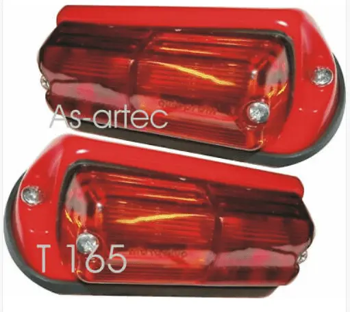

    Tuossa olisi yksi vaihtoehto peräkärryyn, ainakin paloautojen persuksissa näkyneitä. Edelleen uutena saatavilla. Koodi 2SD001686101
    https://www.ebay.com/sch/i.html?_nkw=2sd001686101&_sop=15
    Toista vanhaa klassikkoakaan ei pidä unohtaa. Koodi 2SD001685232
    https://www.ak24.fi/fi/tavarat/merk...t-led-takavalot/takavalo-myos-pt-pyorea-hella
    Näitä oli peräkärryissä aikoinaan paljonkin. Edelleen saatavilla. Hyvin vahva ehdokas peräkärryyn, koska traktorissa ei ole jarruvaloja (jarruvalokytkintä) ja tässäkään ei kai ole jarruvaloa.
    https://www.ak24.fi/fi/tavarat/merk...uut-led-takavalot/takavalo-pun-keltainen-82mm
    Myös lokasuojaversiona.
    https://www.ak24.fi/fi/tavarat/aari...tivalot-ja-vilkut/lokasuojavalo-1189-traktore

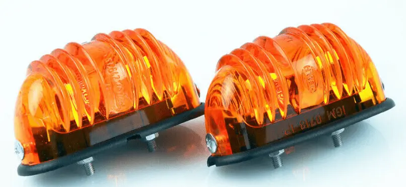

    MF165:n lokasuojavilkkujen havaittavuutta pitää jotenkin parantaa. Luultavasti tilaan tuollaiset ja laitan ne hytin takatolppiin, lokasuojan yläreunan korkeudelle. Lokasuojan päällä oleva vilkku on liian huonosti havaittavissa, jos ajan aurinkoa vasten ja joku tulee taakse. Aina välillä pitää ajaa risteyksestä ohi, kun takaa tuleva ei huomaa ja lähtee ohittamaan, kun olen kääntymässä vasemmalle. Näissäkin klassikkodesign. Koodi 2BA001.227-211
    https://www.ebay.com/itm/2x-Hella-I...r-Bulldog-Tractor-2BA001-227-211/143372744277
    Tuumailin myös sellaista vaihtoehtoa, että laittaisin MF165:n takaparkkivalon vilkkumaan samaan tahtiin lokasuojavilkun kanssa vähän jenkkiautotyyliin (vilkuttavat yleensä jarruvalolla). Ulkonäkö säilyisi ennallaan ja havaittavuus paranisi nykyiseen nähden. Pitäisi vetää takaparkeille omat johdot kojelaudan alta (siellä on tilaa ja suojaa osille), hankkia 2 vaihtokontaktilla olevaa relettä ja 2 vilkkurelettä. Nykyinen vilkkurele on kai ennen vilkkukytkintä, joten se pitää ohittaa. Vilkkukytkimen jälkeen vilkun virtajohtoon rele, joka vaihtaa yhteyden parkkijohdosta vilkkujohtoon ja vilkkurele vasta tämän ohjausjohdon jälkeen, kuitenkin ennen kuin lähtee johdot vilkulle ja takaparkille. Siksi vasemmalla ja oikealla vilkulla pitää olla oma vilkkukrele.
