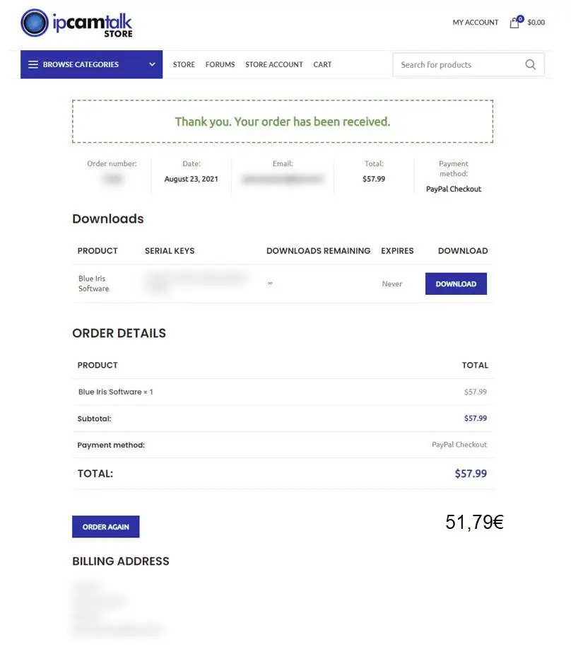

    Jos päätyy hankkimaan Blue Iris-softan (64 kameran version), se kannattanee hankkia liittymällä ipcamtalk-foorumille ja ostaa lisenssi ko. foorumin verkkokaupan kautta.
    Jos lisenssin ostaa Blue Iriksen verkkokaupasta, se maksaa 81,54€ (sis. alv 24%), mutta ipcamtalkin kaupassa hinnaksi jää 51,79€, (ei sisällä veroa) ainakin paypalilla maksettuna tämän hetken kurssilla.
