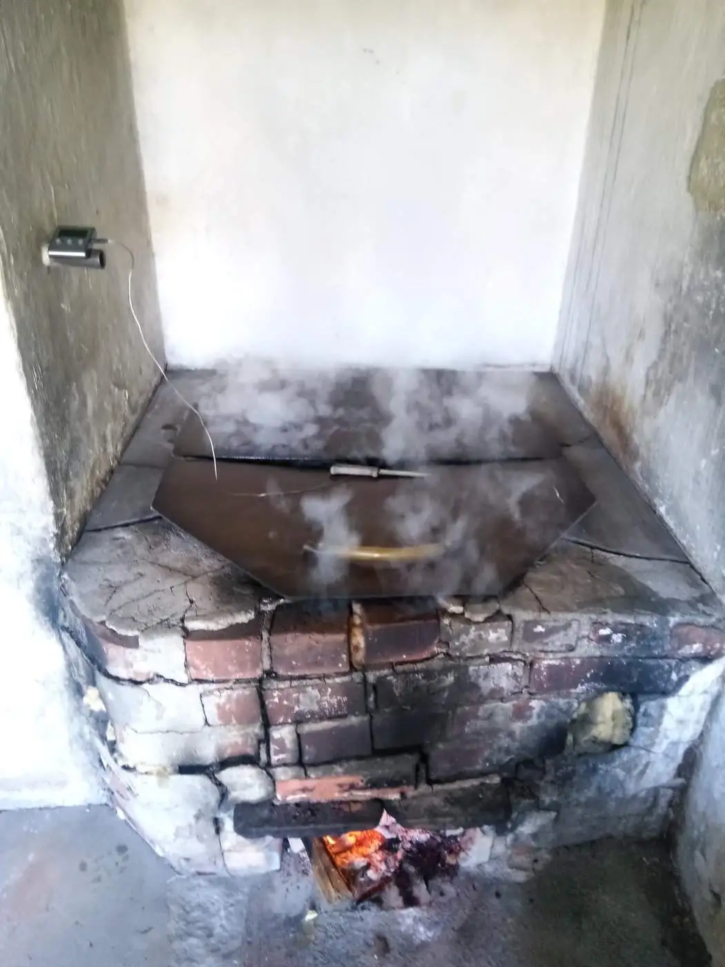

    Tapoja on monia, eikä tämäkään ole varmaan oikea. Tämä tyyli on kuitenkin meidän torpassa ollut käytössä lienee vuosisadan. Tosin ainakaan viimeiseen neljään vuoteen ei ole tehty yhtään ja tällä vuosituhannella kaikkiaan vain muutaman kerran. Minä yritän nyt opetella tämän perinteen, kun on vielä joku opettamassa...
    Homma aloitettu laittamalla noin 100 litraa vettä kiehumaan valurautaisessa muuripadassa.
    Kaikki sinäputkessa näkemäni sahdinvalmistustavat ovat perustuneet siihen, että sahtimallas imellytetään erillisessä astiassa. Vain kuuma vesi lämmitetään padassa tms.
    Tässä menetellään toisin. Sahti valmistetaan tässä samassa padassa, eikä muita vedenlämmitystapoja käytetä.

    Kiehuvaan veteen lisätään katajat. Tehdään ns katajavari.

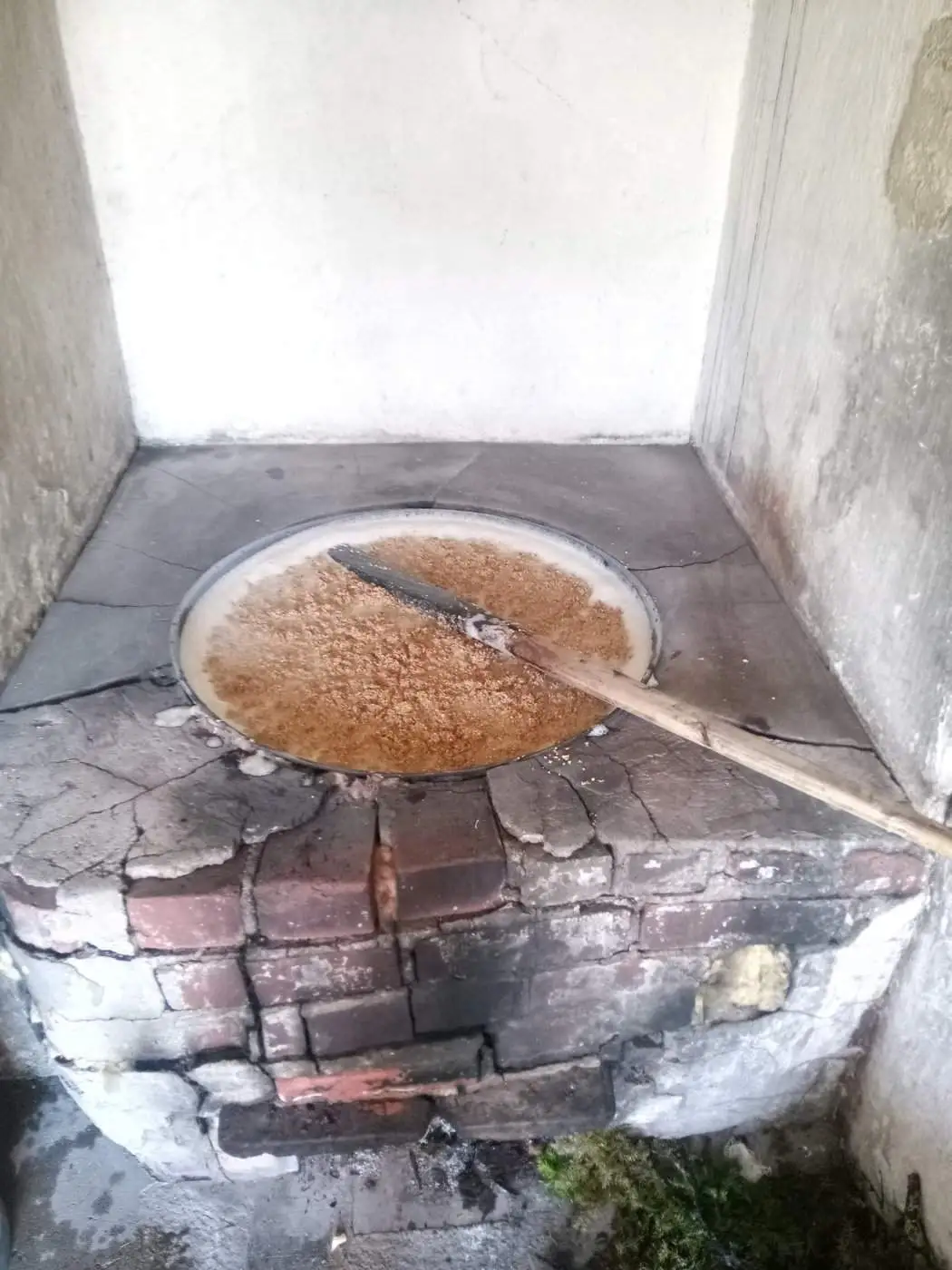

    Katajavarilla desifioidaan kaikki astiat ja pöntöt. Katajavarivesi jätetään seisomaan tässä vaiheessa astioihin.
    Muuripataan jäi ehkä 1/5 katajavarivettä. Lisättiin aika reilusti uutta ja nostettiin lämpötila 60 asteeseen. Otettiin osa vedestä sivuun ja 50 kiloa ohramaltaita pataan. Lisättiin tätä sivuun otettua vettä sitten sopivasti ja lopputulos tällä hetkellä tämä...

    Hyvässä imeltymisvaiheessa näkyy olevan, pieni keitto päällänsä....

    Tuossa maltaita lisätessä lämpötila putosi noin 55 asteeseen. Koskaan aikaisemmin ei ole lämpömittarilla seurattu, vaan sormi ollut riittävän tarkka mittari. Nyt vähän dokumentoin itselle tätä prosessia.

    Tuossa muutama kalikka padan alla poltettiin ja lämpötila kipusi 75 asteeseen. Olkoon nyt näillä nurkilla. Tuntuu sokeri irtoavan. Kuulemma maksimilämpö on tässä vaiheessa luokkaa 85 astetta.

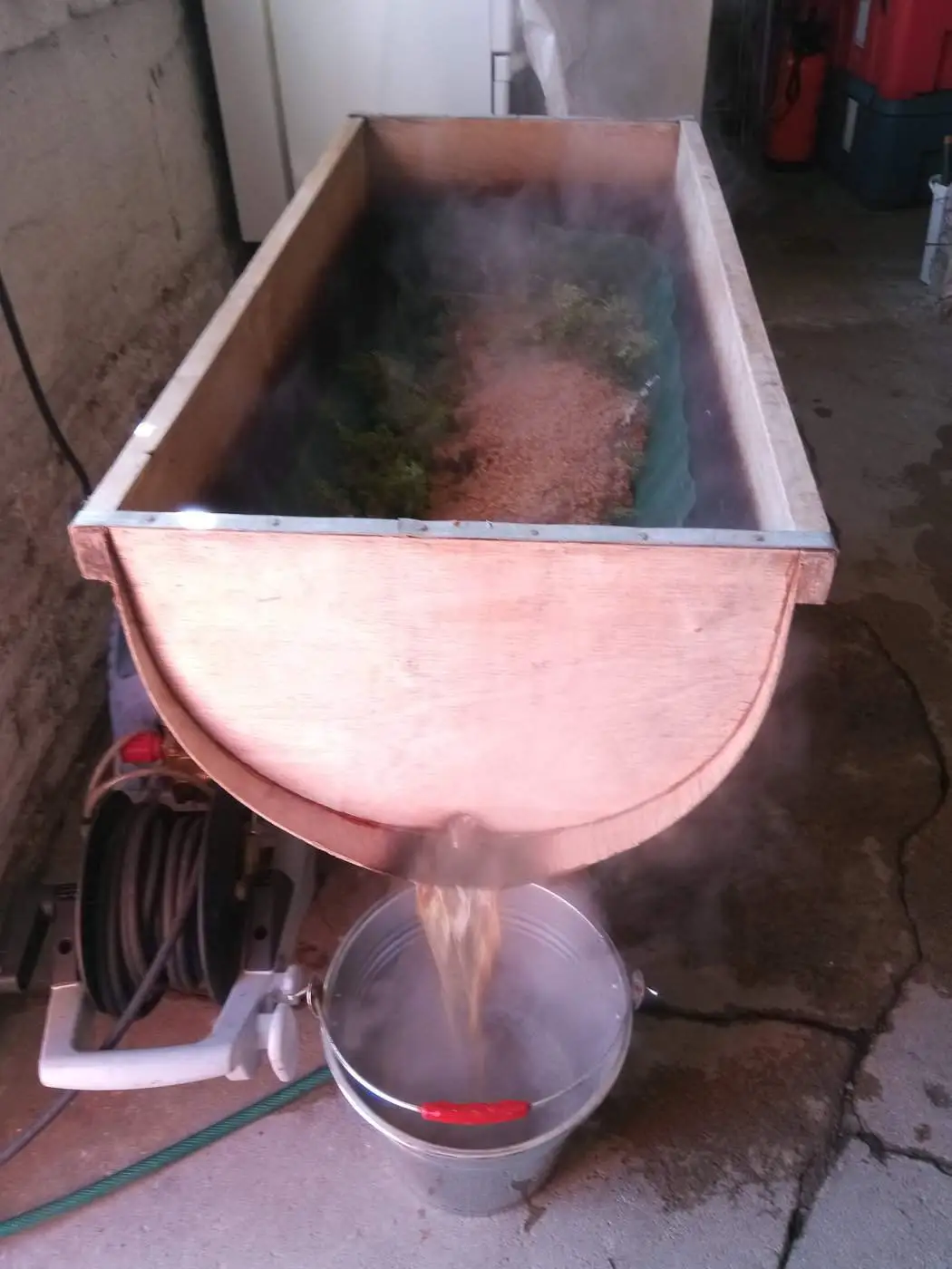

    6 tunnin kohdalla sitten mätettiin 3/4 padan mäskistä kuurinaan. Siitä juoksi aika nopeasti 30 litraa sahtia, joka siirrettiin takaisin pataan. Tässä tämä homma aluillaan...

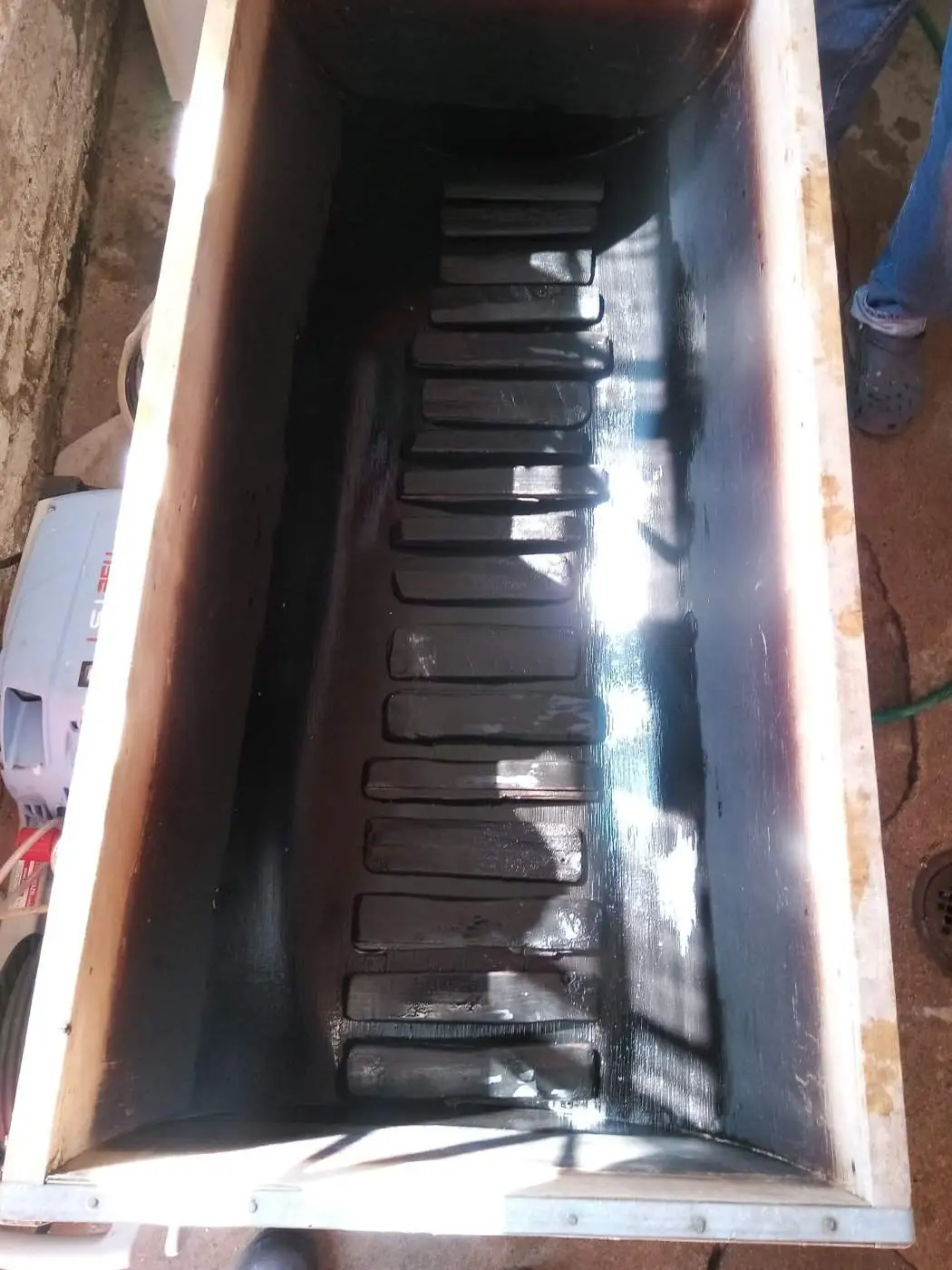

    Kuurinan pohjalle tehty tälläinen salaoja. Perinteisesti näiden päälle laitettu olkia, mutta meillä oljet korvattu hyttysverkolla. Oljet/hyttysverkko suodattaa tämän sahdin. Aluksi sieltä laskiessa tosiaan tulee vielä sakeampaa tavaraa, kunnes mäski tiivistyy. Tämä sakeampi sahti siirretään siis takaisin pataan. Verkon päällä on katajanoksia ja mäski kaadetaan niiden päälle.
    Tämän jälkeen pataan lisättiin 50 litraa haaleaa katajavarivettä, jota oli aiemmin aamupäivällä laitettu tonkiin. Joskus tässä on käytetty ihan suoraan vesijohtovettä, mutta se on tietenkin ihan kylmää. Pataa alettiin kuumentamaan. Se saatiin kiehumaan alaosastaan, mutta ei katsottu tarpeelliseksi yrittää kiehuttaa koko satsia. Sekoitettiin kuitenkin muutamaan otteeseen.

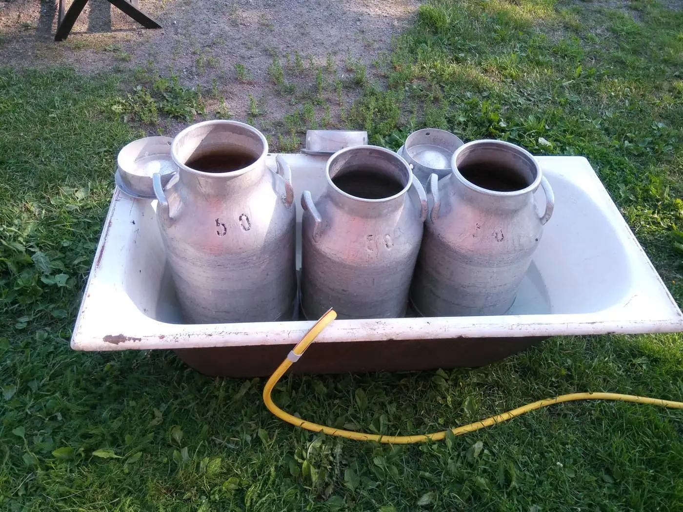

    Aloimme ämpärillä tyhjentämään pataa kuurinaan. Tahti oli verkkaista, sillä sahdilla meni oma aikansa suodattua mäskin läpi ja valua ämpäriinsä. Ämpärin täytyttyä toinen tilalle ja täysi tyhjennettiin tasaisesti jakamalla kolmeen tonkaan, jotka olivat vesijäähdytyksessä. Sahti tosiaan tässä vaiheessa jaettiin kolmeen astiaan samassa suhteessa, joten eriä ei tarvinnut myöhemmin sekoitella keskenään.

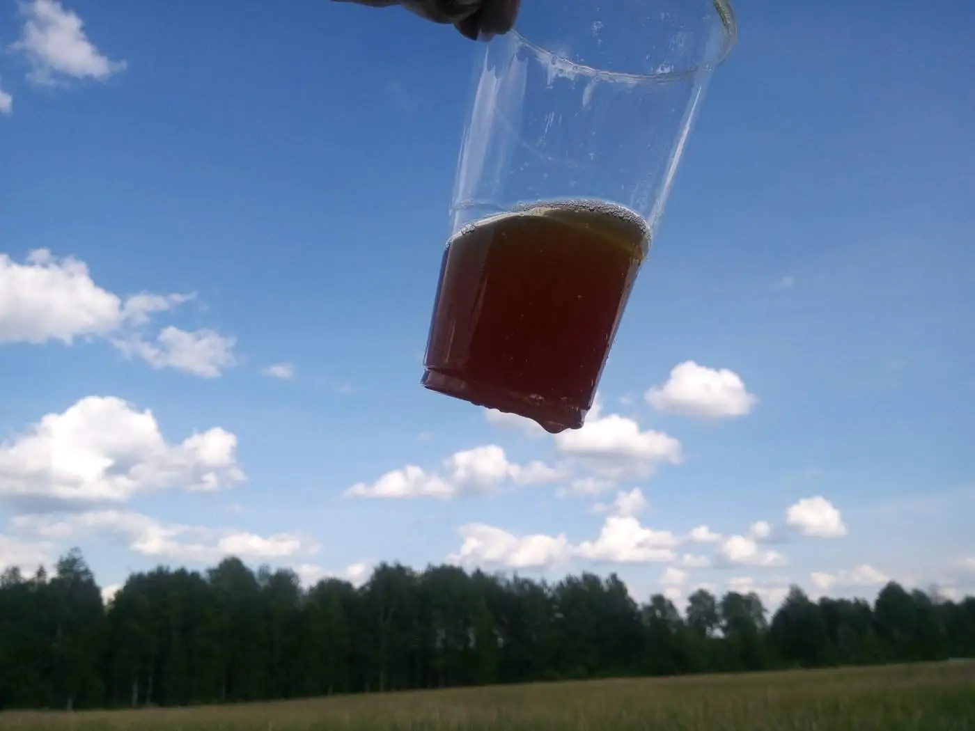

    Kun kaikki sahdit oli laskettu, niin kiehautin vielä 20 litraa vettä padassa ja kaadoin sen lähes kiehuvana kuurinaan. Tämä loppusahti on nimeltään "nenätippua" ja se on yleensä aika harvaa janojuomaa. Jätin tämän erän valumaan yöksi ihan yksikseen ja aamulla totesin sitä tulleen noin 15 litraa.
    Yllätykseksemme tämä nenätippukin on paksua, joten hyvin on kahdesta säkistä irronnut. Tässä kuvassa on siis nenätippua.

    Ihan on juotavan väristä nenätippua...teetkö siitä pikakaljan vai juotko tommosenaan...

    On kyllä niin makeata, että ei pysty käyttämättä juomaan.
    Nyt ollaan jännän äärellä. Pienesti on hiivaa pöntöissä ja illansuussa sai jo korkkia sihautella. Eipä ole itsellä aikaisempaa kokemusta, niin mennään toisenkäden tiedoilla. Pari pönttöä olisi tarkoitus jättää makeaksi, joten ne ehkä huomenna kylmään.
