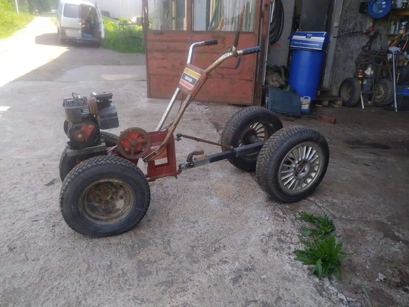

Viimevuonna @hile6363 luona käydessä tarttui kyytiin sarvitraktori. Jo silloin mietin jotta jos vaikka sähköistäisi sen vaikka siinä on B&S moottori paikallaan. Tänään sitten kävin projektin kimppuun. Kävin Lappeenrannassa sijaitsevassa Pekan sähkökiituri liikkeessä tutustumassa aiheeseen. Mukaan tarttui tuollainen paketti https://pekansahkokiituri.fi/tuote/sahkomoottori-kit-750w-48v/
Ja tuohon se olisi tarkoitus asentaa
Pidä vaan se pensakone siinä. Kohta kuiteskin hinkuat tehoja lisää. Siinähän on vahvistettu runko. Oli meitillä kärry siinä perässä aikoinaan, Ongelma oli että kulki, muttei ollu jarruja muutakuin moottorijarrutus. Hyvin kisko kahta 80kg äijjää. Kunnon laakerit on siinä vetoaksiloilla. Kestää kuormaa. Mulla on ne jyrsinterät siihen tallessa. Aksilat oli 25,4mm mutta kaveri sorvas ne 25mm että sain ne käymään pyörännapoihin. Oli kuullemma "v...n kovaa pintakarkastua kun keskiöreijjät tuli kepeesti. Aksilassa pientä heittoa kun ratas hitsattu kiinni tehtaalla. Tukilaakerilla saatiin keskiöreikä niin sit onnistu. Ei uskallettu alkaa oikomaan kylmiltään kun heitto oli kuiteskin tommoseen mitätön.
Joo, tehokkaimmat nuo sähkömoottorit on 3600w mitä oon myynnissä nähnyt, se ois jo jotenkin verrattavissa tuohon Briggsiin. 750w lienee aika laiska mutta jos on tarpeeksi hitaat välitykset niin silläkin ehtii kun aikasemmin lähtee
Joo, kyllä siihen sähkökone tulee.
Nyt on pikkasen tapahtunut edistystä, kärryn tapainen perään
Sähkömoottorin mallailua ja vetorastaskin on löytänyt paikkansa
Eteen tulee samanlaiset pyörät kun takana ja raideleveys tulee myöskin samaksi kuin takana on.
Niin, tästä tulee sellainen pihakone millä voi kuskata puita saunan tai tuvan uuniin tai multaa kukkapenkin tarpeisiin tms
Eli suorastaan monitoimikone.. :peukku:

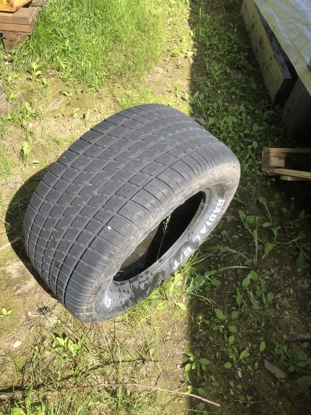

mulla olis tuolla tallin takana pari auton rengasta jotka sopis kuin nenä päähän jos vaikka paukkeille tms viet näytille.. laitan kuvan tuos myöhemmin..
Tänään ei mitään isompaa tapahtunut. Vähän leikkelin ja hitsliimailin rautoja kärryyn. Suunnittelin akustoa. En oikein raaski vielä sijoittaa vajaata viittäsataa € kunnolliseen akkupakettiin, etenkin kun kotoa löytyi älyssään olevia 12 voltin akkuja neljä kpl. Tiedän että tulee painava mutta täytyy kuitenkin kokeilla
Tasauspyörästöä ei taida olla, ilman sitä kääntymiskyky rajoittuu kaarteluun, ohojustustangon on syytä olla kovetunpuoloonen tapaus ja habassa ruista...
Olisiko kuinka työlästä muuttaa toinen etupyörä vapaasti pyöriväksi ja vain pahoissa paikoissa navan akseliin lukitseva sokka kiinni? Mulla Stigan lumilingossa on niin.
750w on vähän niukasti verrattuna 3/5 heppaseen pensakoneeseen. Lisäksi bensakoneen voi unohtaa vuosiksi perävarastoon innon hiipuessa.

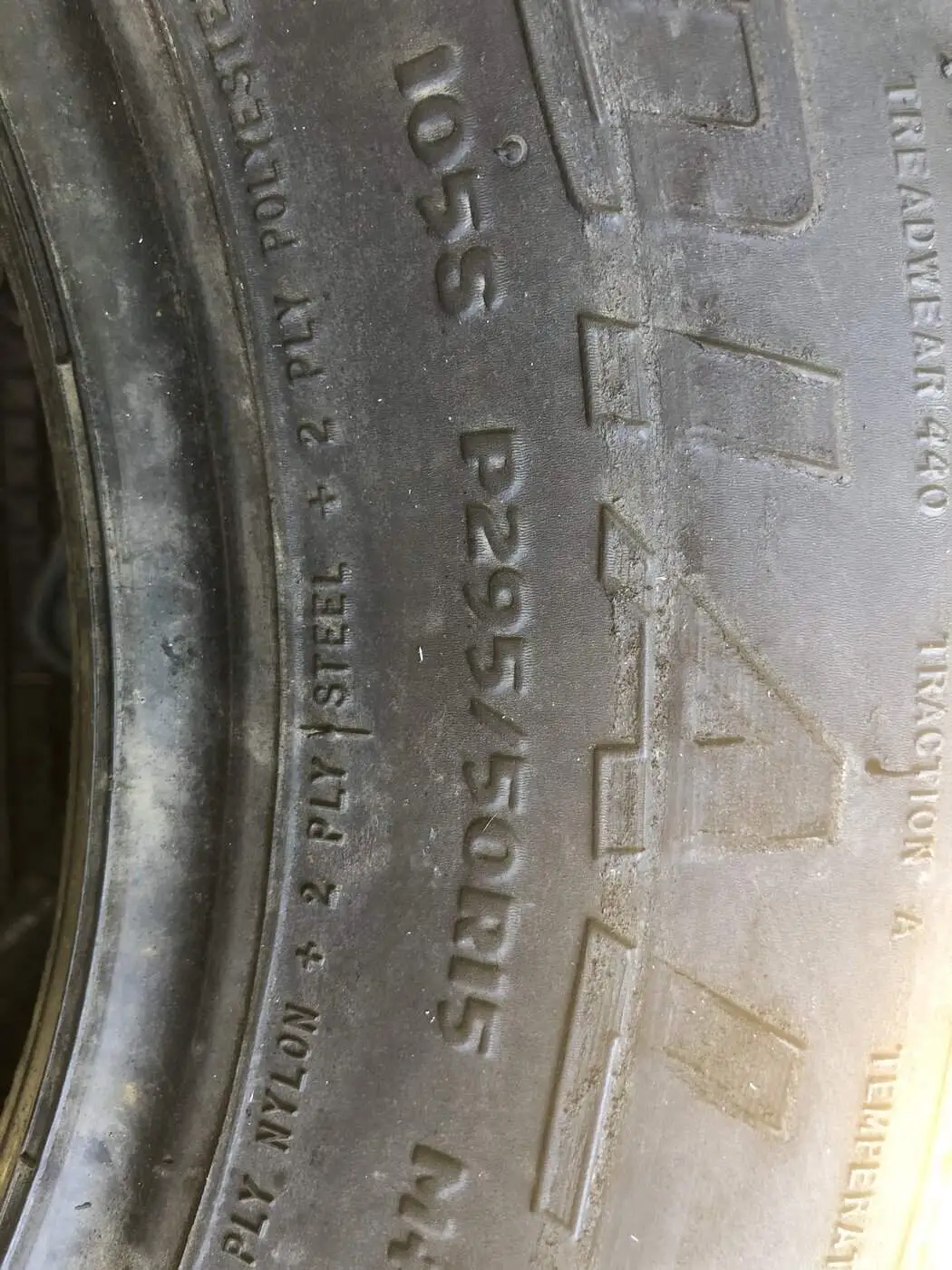

Nois olis pintaaki viel .... Sudittaa savuksi, toi farkkupontso osaa kyllä sen..... Mul siis Pontiacin farkus tollaset takana, ja iha uudet kummit pajalla myöskin ...
Kyllähän noista vielä kesän haju irtoais.. :D
ovat vaan jo todella vanhat, pelastin tutulta talteen ku oli jonkinlainen haavekuva vielä emännän vanhakopan liikennekuntoon saattamiseksi.. olis voinu vaatia jotain muuta pellin alle kuin sen 1300..:)
