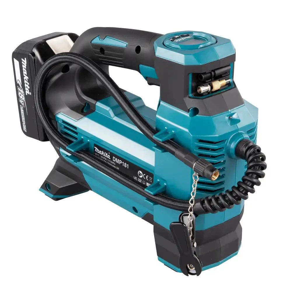

Renkaantäyttölaitteiden mittarit näyttävät mitä sattuu ja ovat aika suurpiirteisiä.
Kuinkahan joku tämmönen:
Sama härveli taitaa olla, painoarvo sanalle kalibroitu..
Kiinassa kalibroitu miten kalibroitu. Minulle on riittänyt Eurodainun tarkkuus ja luotettavuus.
Tilasin temusta tuollaisen ladattavan kompressorin. Olen moottoripyörään täyttänyt tuolla, se sammuu kun asetettu paine on saavutettu. Kuvassa paine PSI, mutta sen voi vaihtaa bar tai kPa myös. Taisi kympin maksaa. Toimii oikein hyvin ja pienikokoisena kulkee hyvin mukana.
