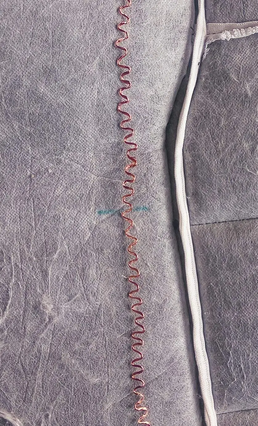

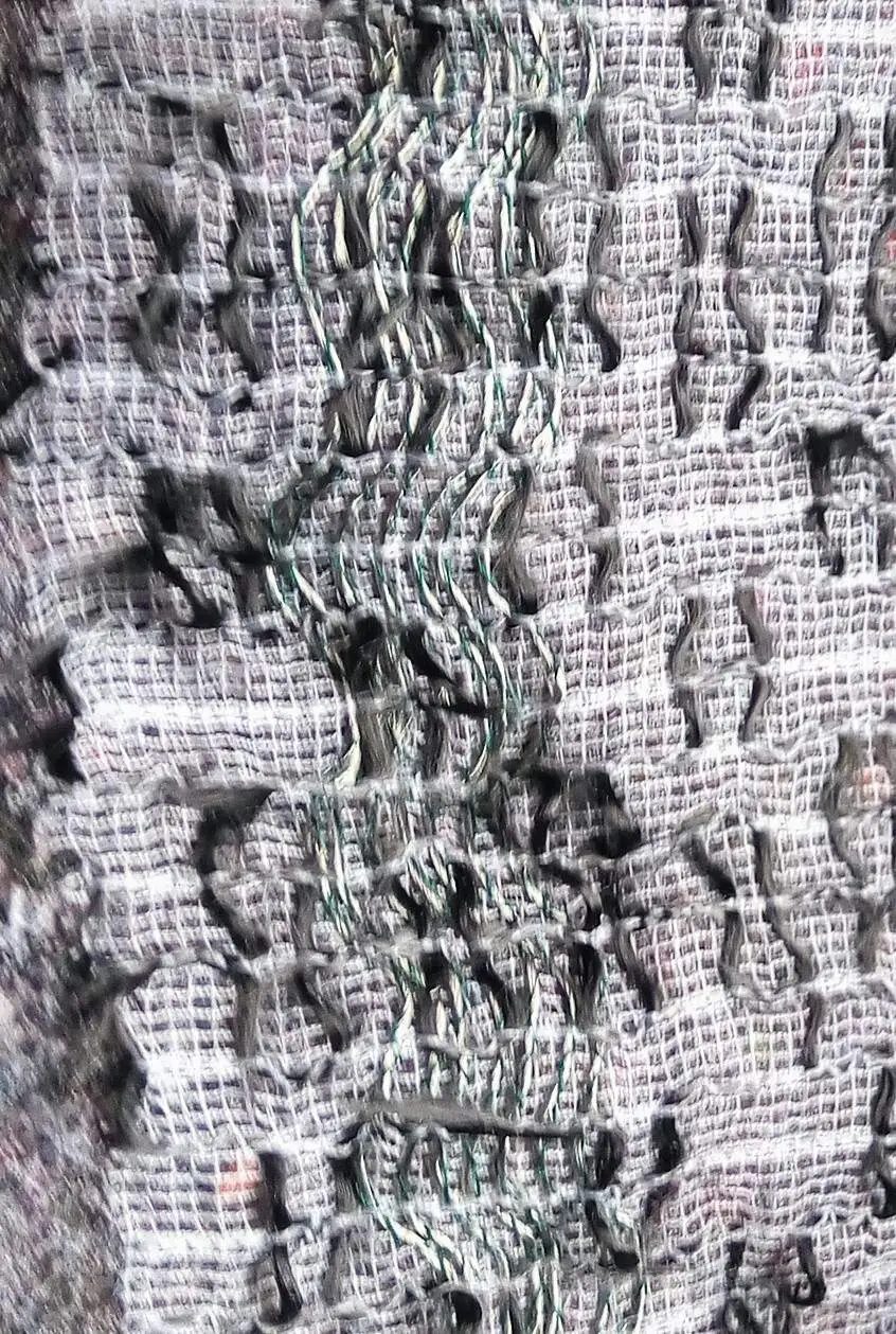

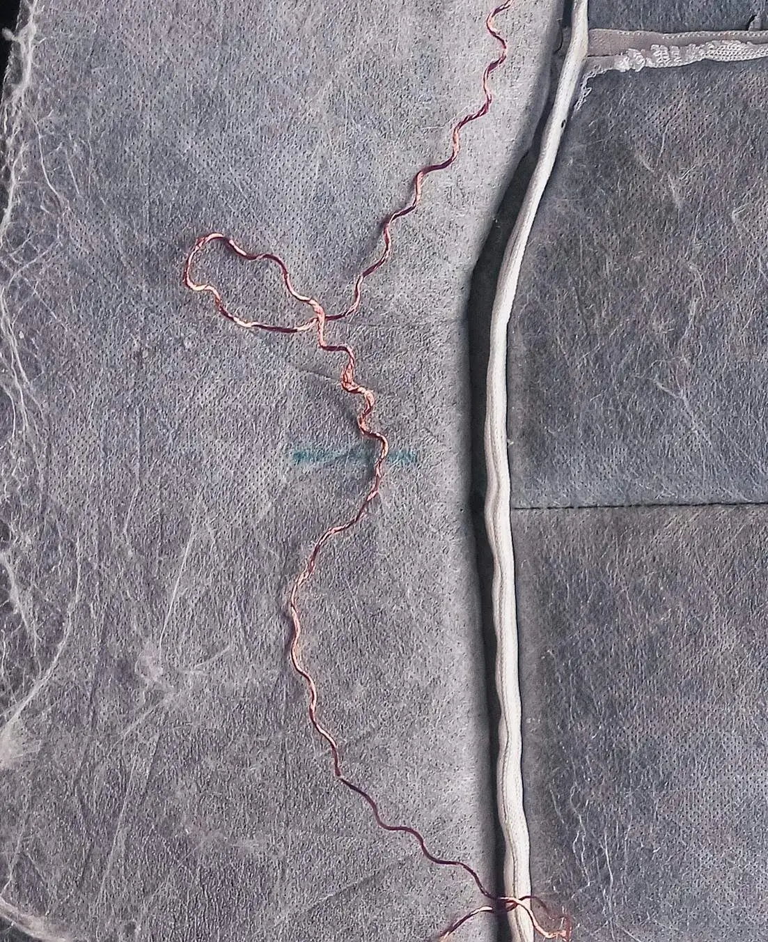

    Mersun istuimet purin kesällä ja pesin pesukoneessa. Siinä ovat lämmitysvastukset tälläistä monisäikeistä "mattoa".
    Tässä meni sitten pehmusteen toisella puolella virtapiiri takasinpäin siksak-kuvioidulla johtimella. Tämä jälkimmäinen irtosi pesussa, koska oli jollain kangasteipillä kiinni. Taivuttelin siksak-kuvion kuosiin ja teippasin höyrynsulkuteipillä kiinni (ainoa oikea teippi, jossa liima pitää).
    IMG_20210619_162542~2.jpg . IMG_20210619_162954~2.jpg . IMG_20210619_161456~2.jpg
    Tämä on erikoinen rakenne, koska lämmitysvastukset ovat "integroitu" koko istuinpehmusteeseen. Yleensä näissä ajoneuvojen istuimissa on vain eräänlainen matto liimattu pehmusteen päälipintaan.
    Tämä lämmitys toimii kuitenkin remontinkin jälkeen :D
    Lämmityskatkaisija on kolmeasentoinen ja jotenkin se älyää tiputtaa tehoa ihan itse. Mun mielestäni istuimessa ei ole mitään NTC-vastusta haistelemassa lämpöä. Liekö perustuu vain aikaan tuo lämmittäminen.
    Tuo siksak-kuvio lienee siksi, että antaa pituussuuntaista joustoa istuinpehmusteessa.
