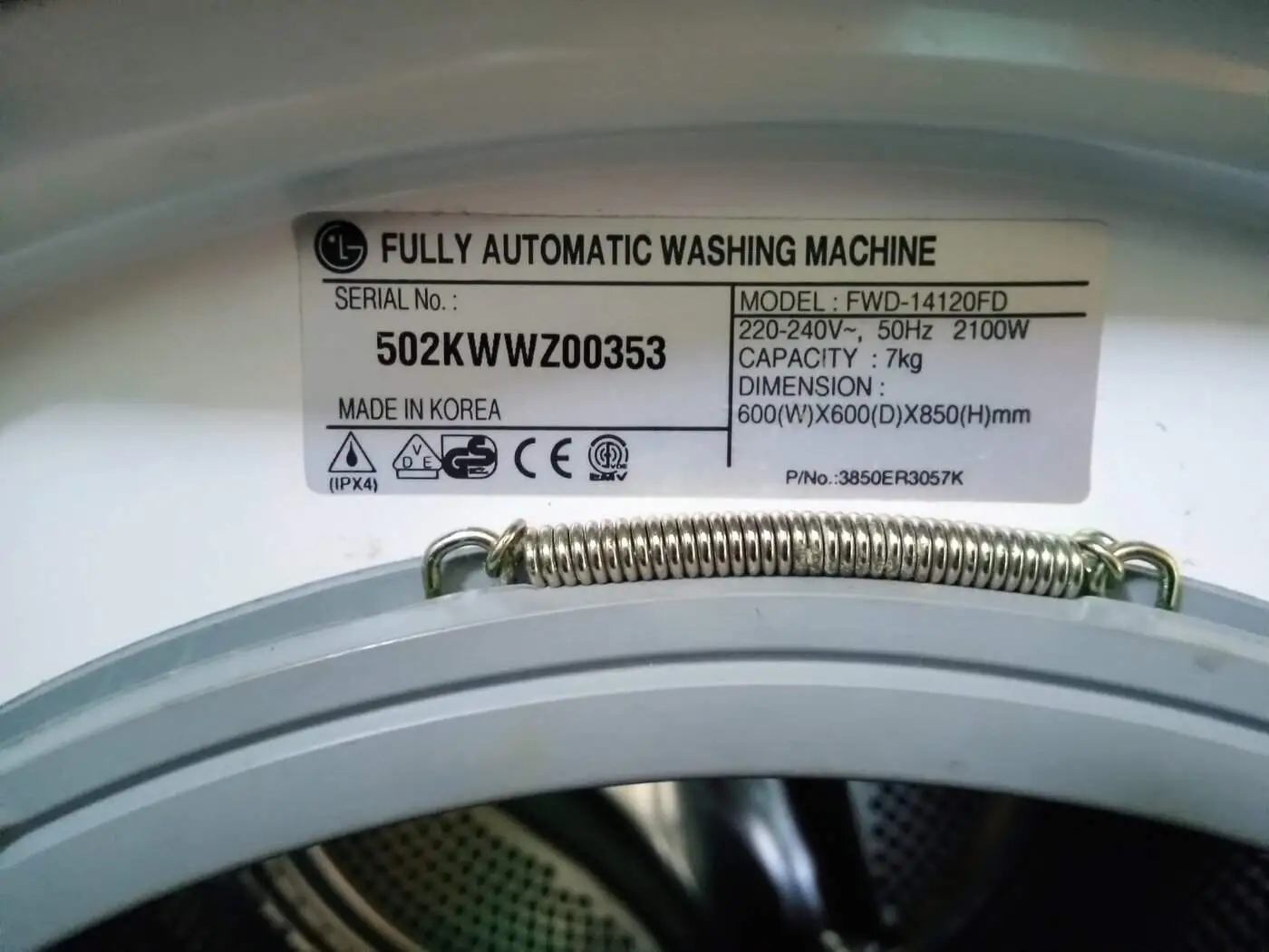

Eli kyseessä otsikon mukainen pyykinpesukone.

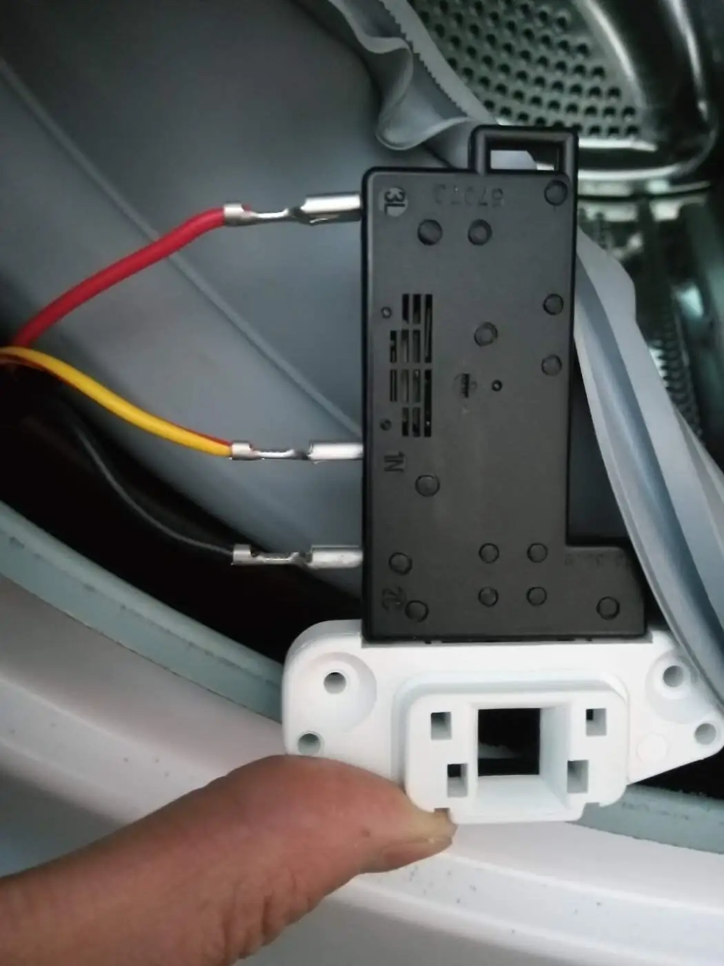

Löysin sitten Espanjalaiselta verkkosivustolta vastauksen. Tämän tilalle on sovitettavissa toinen, varsin erinäköinen osa. Kuvissa ylempi osa on tämän koneen alkuperäinen ja alempi on korvaava.
Tämä ei ole mikään plug and play. Alkuperäinen pistoke pitää purkaa ja liittää johdot yksitellen vastaaviin kontaktiliittimiin. Onneksi ei isompia sähkötöitä tarvitse tehdä. Kuvissa alkuperäinen johtoliitäntä ja uusi.
