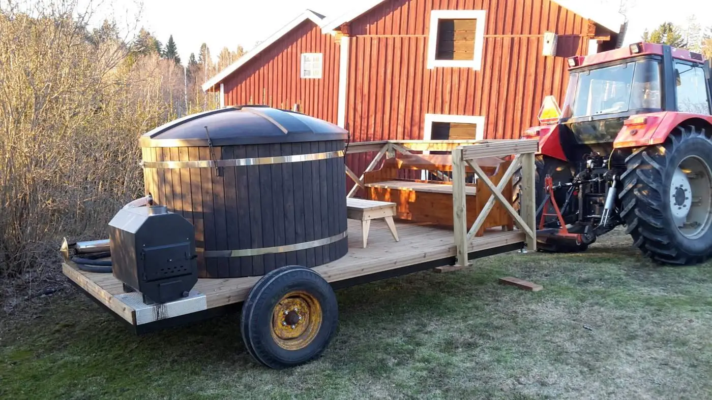

Eritys toimii hienosti.Ei meinannut millään jäähtyä,paitsi laskemalla reilusti kylmää vettä kun tuli heitettyä pesällinen puita liikaa:D.+55 astetta oli juuri vuoden vaihteen korvilla.Istuinosa ei anna yhtään periksi.

Äsken ruuvasin puulaatikko/istuimen paikoilleen.Aihio löyty onneksi kotinurkista,niin tarvinnut tyhjästä nykertää.Mä meen kertavesillä,kun pääsee faijan lammikosta täyttää:)
Pitkästä aikaa täytän / lämmitän rypytynnyriä, itse asiassa ensimmäistä kertaa kesämökiltä talvileiriin siirron jälkeen.
Yökylään tulevat arvovieraat, kaksi alle kymmenvuotiasta poijan nassikkaa ovat kovia rypijöitä. Voihan tuossa saunomisen välissä itsekkin käydä istuksimassa.
1800 l täyttöön meni puutarhaletkulla aikaa 2 h. Vesi saa olla paljussa ainakin ensiviikon loppuun asti kun on luvassa lauhaa keliä, käytön aikana laitetaan päivittäin joku tabletti joka estää bakteerikannan kasvun. Se ei ole klooria vain jotain muuta en muista, kesäpaikassa vesi vaihdetaan joka käyttö kerta kun täyttöön mene vain 5 min ja vettähän Höytiäisessä pisaa. Poistoletkun ympärille on myös punottu vastuskaapeli joka estää sen jäätymisen.
