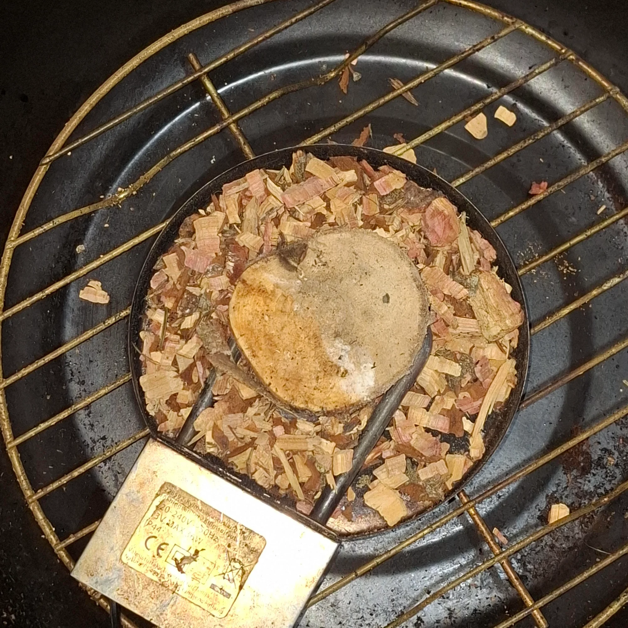

Se alako het kotiin kurvatessa klo 14, aloitetaan vastuksella jionka kaukalo on täytettävä lastuilla että kiekot ylipäätänsä alkaa kärytä
Sitten kiekko päälle

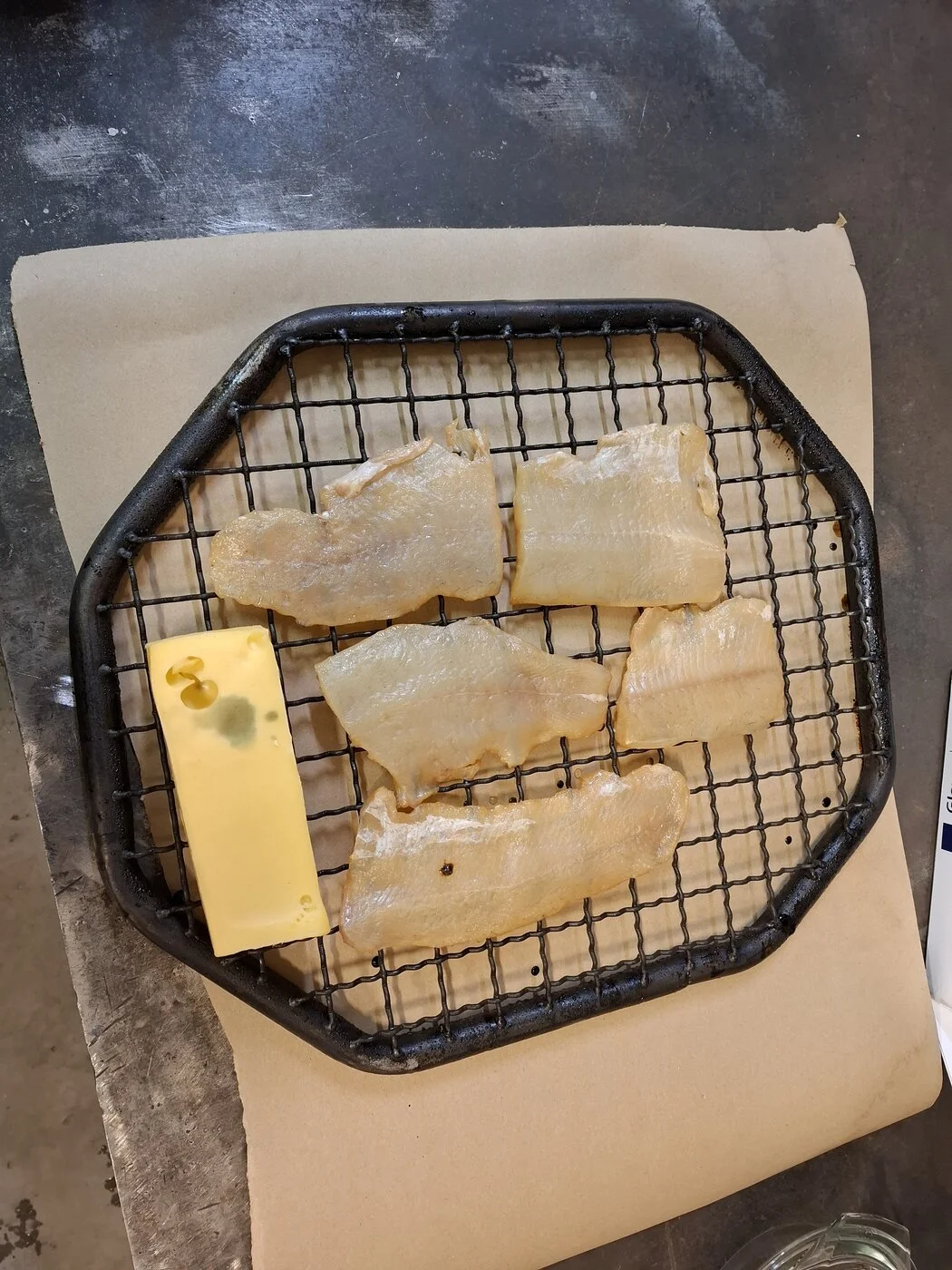

Juustot ritilälle

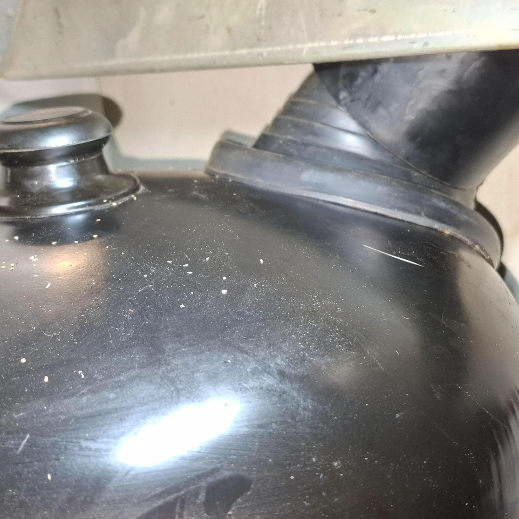

Kansi päälle - savu imurin letku

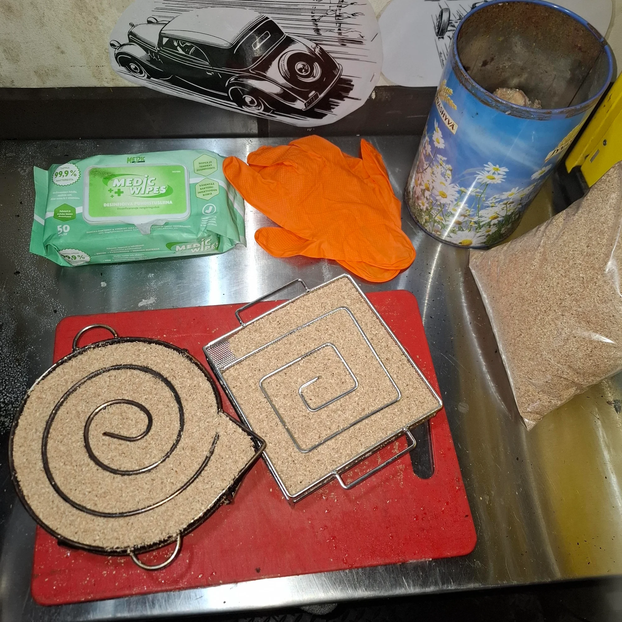

Hygienia on kaiken A-O siksi käsien desifiointi rättejä - kertakäyttö hanskoja kuvassa.
