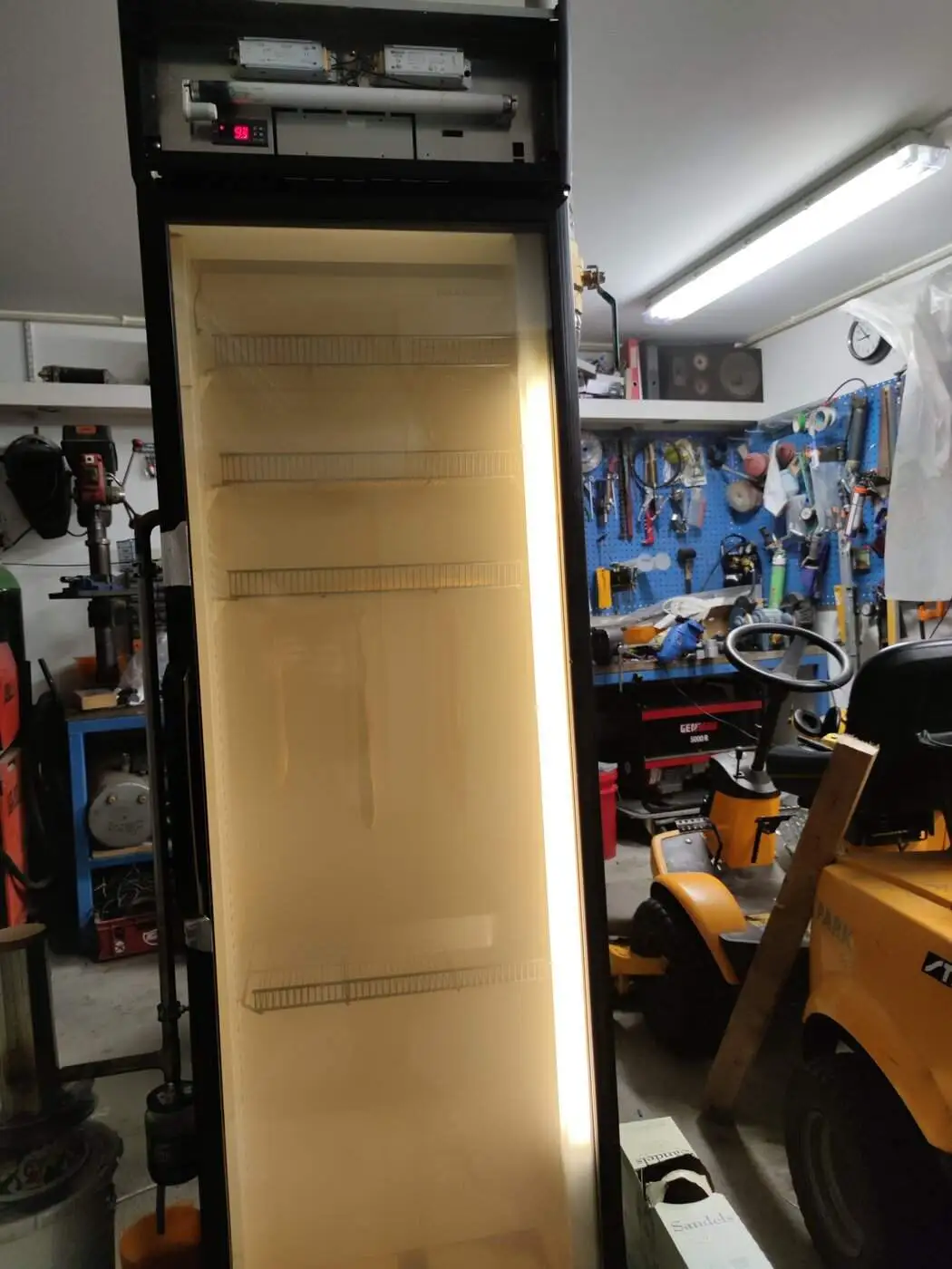

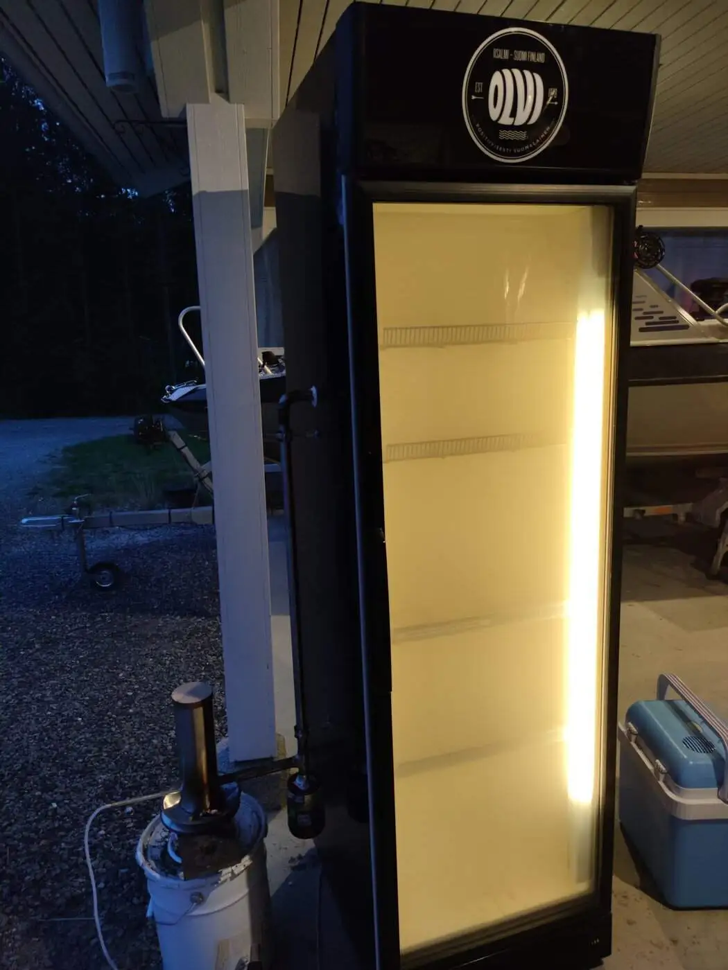

Uus kaappi testiajossa...
Miten tuo liekkö Motonetin savunkehitin jekkasee? Palaako sätkä pussikuivilla puruilla vai täytyykö esikuivattaa uunissa, kuinka pitkään kerta latinki käryää?
Omassa diy versio toimii päin vastoin, puhallus siilon päältä ja keskellä imuputki alas. Puhallusputkessa on T-haara ja siinä lasipurkki johon pienetkin nokihiukkaset jää menemättä kaappiin. On kaksi puhallusversiota, ensimmäinen on 12v akvaario kombressori jonka ilmasuttimen kärki menee siilon ulkoreunaan tehden alipaineen palotilaan joka on alhaalla ja arinalla varustettu. Toinen on muovi tratti jossa on 12v laite tuuletin puhaltamassa hönkää, akulla toimivat molemmat ja ovat hiljaisia. Lisäksi on vastus ja sbiraali.
Vuosi sitten ostin tuon Motonetin savukehittimen ja pussilisen puruja. Kokemusta vain yhdestä savustuskerrasta. Muutaman lohen kyljet ripustin isoon pahvilaatikkoon kun ulkoilman lämpötila oli siinä muutama aste plussalla. Tuolla pussikuivalla purulla savua riitti n, 16 -20 tuntia. Yötä en jaksanut valvoa, joten aamulla sytytin uudelleen. Hyvin onnistui ja voin sanoa, että ei kaupasta niin hyvää kylmäsvulohta saa. Liekö niissä savua kaytettykkään? Kun taas ilmat viilenee, niin isompi satsi täytyy laittaa savustumaan. ehkä jotain lihaakin.

Yks täyttö palaa 7-10h. Riippuu ejektoripumpun säädöstä.
Justiinsa räpelsin laittoo elektronisen thermostaatin kompuralle jossa säätöalue -50 - 100 astetta ja puolen asteen tarkkuudella saa säädettyä kaiken.
Ebaystä tilasin 2kpl antureineen 26e rahtineen!
Puolasta tökkäsivät postiin vaikka näytti että näytti saksassa olisi ollut. Samapa tuo kun ei tarvinnu tullata!
