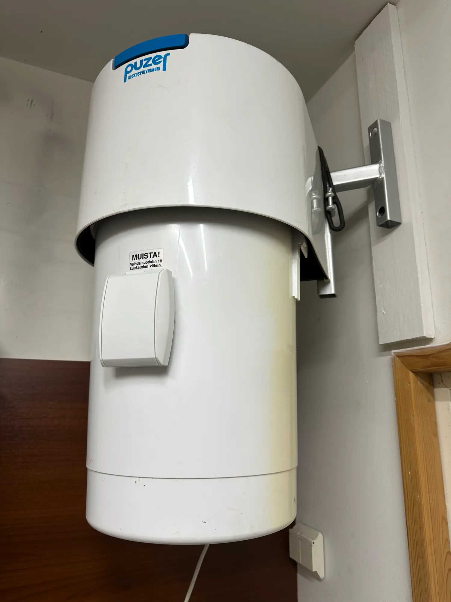

Tällainen Puzer, oletettavasti mallia 1400S eli ”Oiva” on ollut autotallin hyllyssä kymmenkunta vuotta. Tyyppikilpi on vähän haalistunut, mutta olin erottavinani siinä lukevan 1400S.
Tein sille nyt telineen, että sain hyllyyn vähän tilaa lisää.
Olisi kysymys, jos joku omistaa samanlaisen. Onko pölysäiliön reunassa tiivistenauha? Tästä yksilöstä se puuttuu. Reunassa näyttäisi olevan jotakin liimajäämää tai muuta skeidaa. Säiliön reunan muovissa näyttää olevan kapea huuli, jonka voisi kuvitella olevan siinä estämässä tiivistenauhan imeytymistä alipaineen suuntaan.
Jos tiivistenauha on, niin minkähän tyyppinen se on? Paksuus, leveys, materiaali? Ja onko se säiliön reunassa vai imurin rungossa?
Väsäsin ulospuhallusputken. Estääkseni pikkulintujen ja ampiaisten pesimisyritykset tein tällaisen ulostulosihdin.
Tämä tiivistenauhajuttu on mielenkiintoinen yksityiskohta. Olen jossakin nähnyt kuvia Puzereista, joissa on jonkinlainen vipumekanismi pölysäiliön kiinnitykseen. Tässä mallissa tuollaista mekanismia ei ole, vaan säiliö lukittuu kiertämällä molemminpuolisiin bajonettikoukkuihin.
Varmuusvarastoista löytyi vanhaa tiivistenauhaa, joka kelpaa jo roskiin. Liima on mennyt kehnoksi. Nauha näytti juuri sopivalta, joten kokeilin sitä pytyn reunaan. Se käy siihen ihan täydellisesti.
Koska kuitenkin kumitiivisteen kitka on suuri, niin säiliötä ei voi kiertää paikoilleen. Pitäisi olla se ylöspäin nostava lukitusmekanismi.
En voi välttyä ajatukselta, että tämä Oiva on halpuutuksen jälkeinen malli. On huomattu, että säiliö tiivistyy alipaineen vaikutuksesta jopa ilman tiivistenauhaa. Ahaa - voimme säästää tiivisteen ja lukitusmekanismin hinnan. Tehdäänpä vain tällaiset koukut, joihin säiliön voi pyöräyttää. Sitten voidaankin naureskella matkalla pankkiin.
Kyllä tämä näinkin toimii, ei siinä mitään. Mutta olen aika saletti, että tuotteen elinkaaren aiemmassa vaiheessa tuossa on ollut tiiviste.

Jotenkin muistelen (voin toki olla väärässä) ämpärissä olleen helposti irtoavan tiivisteen.
Videolla näyttäis olevan ilman, ellei ole ihan valkoinen.
Onkos siinä tiiviste pölysäiliön reunassa?
Eipä ollut kun kävin katsomassa. Muovinen kartio joka on säiliön sisällä taitaa toimia tiivisteenä rungon ja säiliön välissä.
