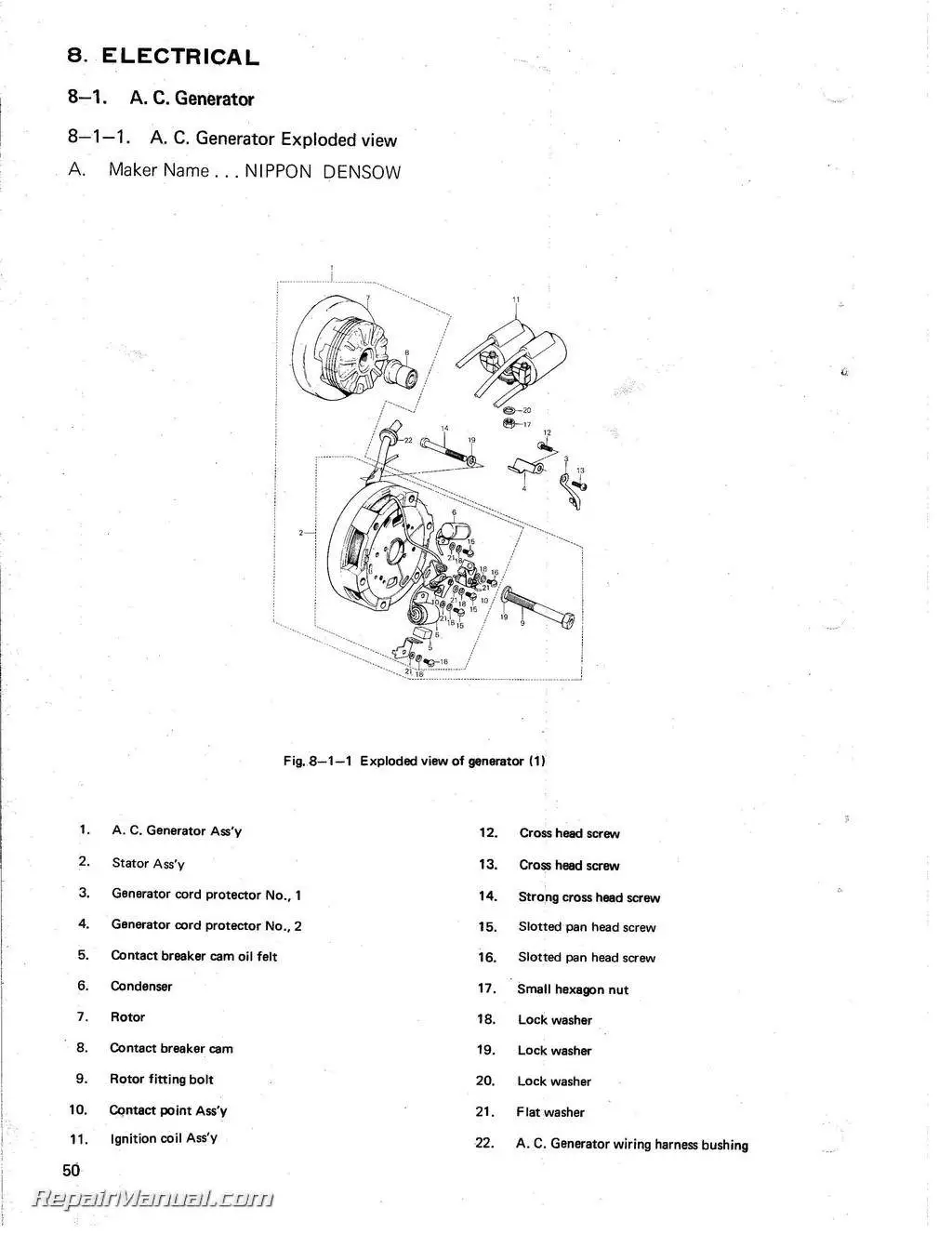

    Mistäs LPR sait tämän räjäytyskuvan?
    sain joululahjaksi saamani tulostimen ekan kerran oksentamaan jotain ulos, reilusti alta kuukaudessa asennettu, ei paha :mad:
    Alpha sport sivuilta olen varaosanumeroita hakenut, mutta on hirvittävän huonolaatuiset kuvat.
    Ajattelin printata räjäytyskuvat ja varaosanumerot paperille vastaisuuden varalle, jos löydän tuollaiset hyvälaatuiset kuvat.

    Ihan googlen kuvahaulla löytyi, en muista sivua. Kokeile vaikka Suzuki t125 workshop manual tai jotain vastaavaa.
