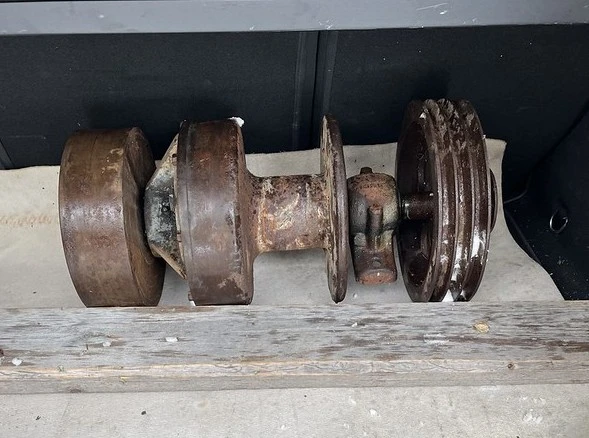

Sepä. Netistä en löytänyt oikein mitään.
Tuossa vaihteiston valukuoressa lukee "JOUTSA" ja toisella puolella joku numerosarja mutta ottamastani kuvasta sitä ei pysty lukemaan.
Vaihteisto, akseli, kelarunko ja jarrurumpu sekä laakerointi ovat selvästi tehdastekoiset mutta kaikki muu lienee itse hitsattua.
Kiinnostaisi kuvasti tämä "Joutsalaisten" historiikki.
Varmaan nuita on tehty eri aikoina niistä tarpeista mitä milloinkin ollu helpoiten saatavilla.
Ja moniko kenties omavalmisteinen on aikainsaatossa muuttunu puheiden perusteella joutsalaiseksi?
Tuossa on tosiaan kaikki akselilla oleva tehdastekoista. Voihan olla että se on sellaisena ostettukin ja sovitettu itse kyhättyyn kehikkoon ja nostettu rattorin keulaan.

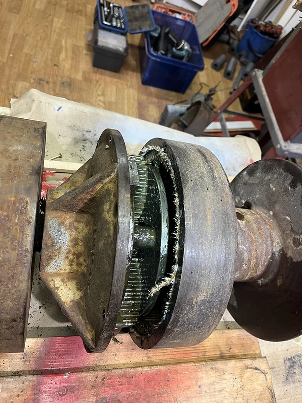

Tuota toisen pään jarrurumpua yritin vähin irrotella kun se näyttäisi olevan akselilla kiilalukituksella.
Ei irronnut kaksijalkaisella halppis kätilöllä. Pitää hommata tukevampi kolmejalkainen.
Jarrurumpu pitää saada aksilalta irti että pääsee avaamaan planeettavaihteiston. Sinne on pakko kurkistaa ihan uteliaisuuttaan.
Katsotaan koska edistyy.
Melkein vuosi tässä vierähti mutta sainpas aikaiseksi ainakin aloituksen.
Edelleen kiinnostaa jos löytyisi jotain tietoa näistä Joutsalaisista.

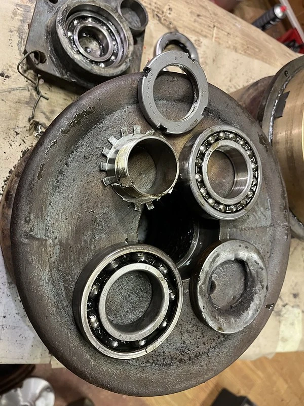

Jarrurumpu ei irtoa akselilta sitten millään. Irti se kumminkin pitäisi saada koska planeettapyörästön laakeri on rikki. Ainakin sisimmäinen laakeri. Jarrurummun puoleisesta ei vielä ole tietoa.
Josko akseli ohenee jarrurummun kohdalla vaihteistoa kohti mentäessä? Eli kaikki rojut pitää purkaa hihnapyörän suunnalta alkaen. Tuommoisessa systeemissä akseli voi olla olakkeinen kokoonpanon helpottamiseksi.
Akseli koostuu kolmesta pätkästä. Yksi pätkä on jo irti mutta planeettapyörästö jakaa lopun kahteen osaan. Jos se purkaantuu vaihteiston suuntaan niin pitäisi keksiä miten se katkaistaan planeettapyörästön kohdalta.

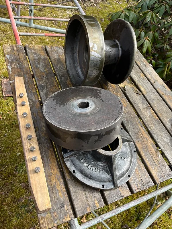

Osia putsattu ja pesty maaluuta varten.
Joutsalaisen väristä ei ole hajuakaan mutta ruiskitaan Nuhvin väristä Normaduria kun sitä sattuu olemaan.
