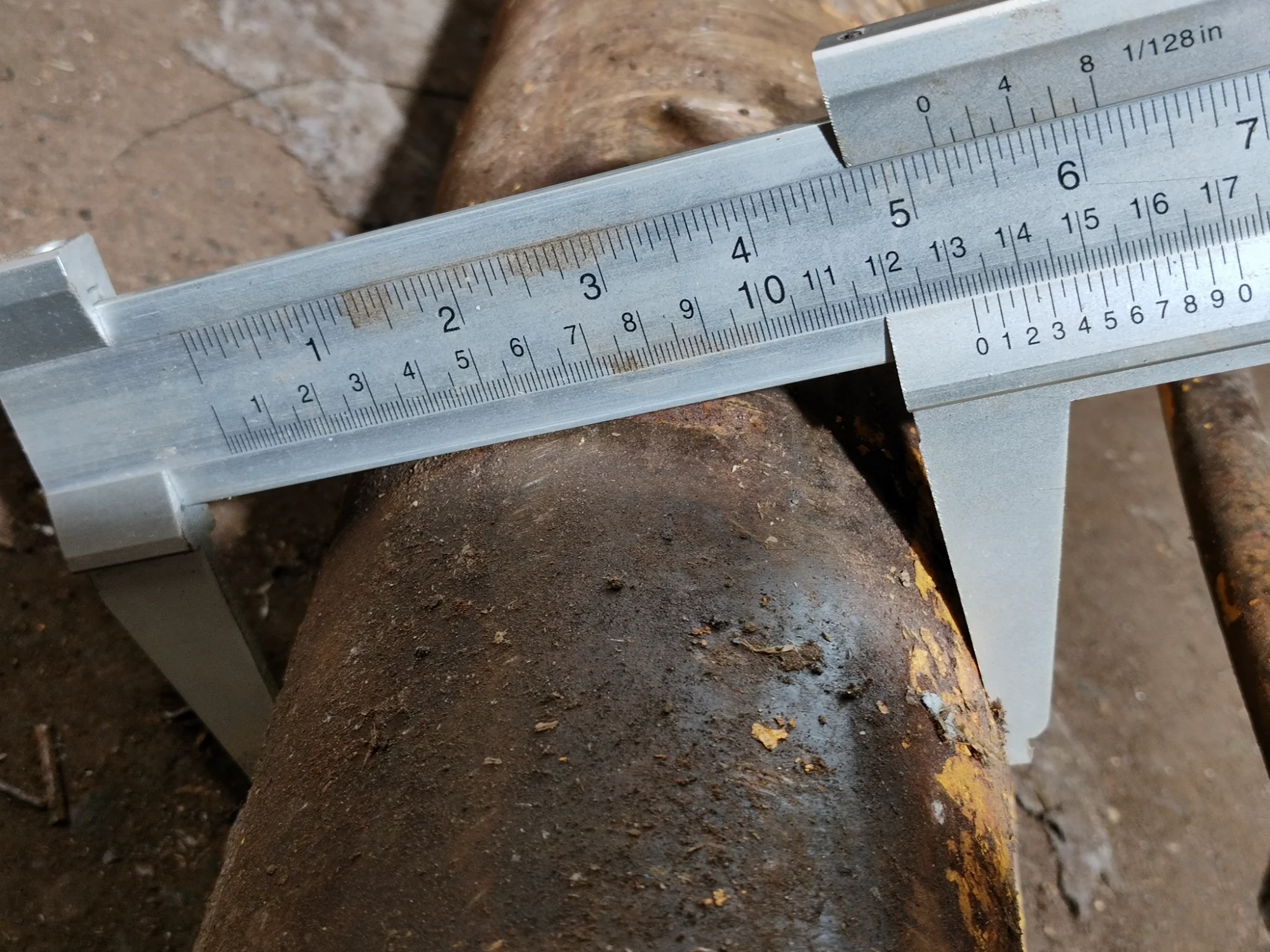

Olikohan tuossa 10 mm seinämä eli päältä 134 mm. Mulla pari juntti sylkkyä, jäi mittailematta kun luulin että asia on jo hoidossa.
Pikajuoksin romikselle; sylkky oli päältä 130 mm, sylkyn putken pituus päätyineen 55 cm, iskunpituudesta ei ole tietoa. Varsi jäi mittaamatta mutta n. 50 mm. Meinasin jos tuohon hitsaa uudet silmät niin voisko sopia sinällään paikalleen.
Päädyn hitsisauman päältä on kyllä 134mm, mutta varmaan lähempänä sitä 130mm muuten. Jäi kesällä pitkäleukanen tönäri mökille enkä äsken nopeesti löytäny kaariharppiakaan...

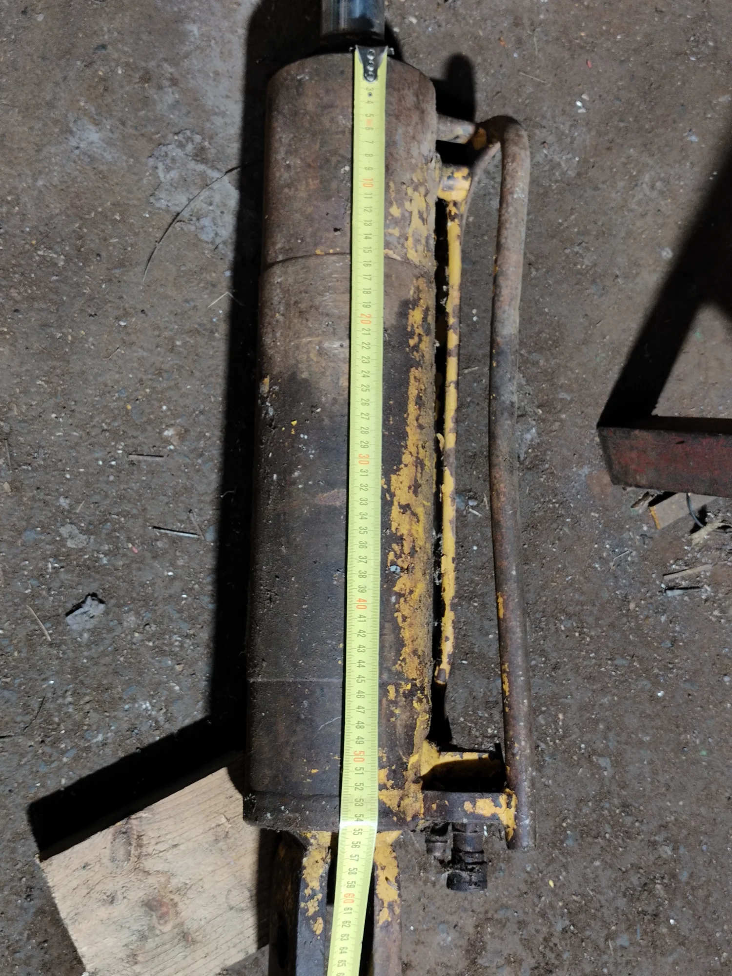

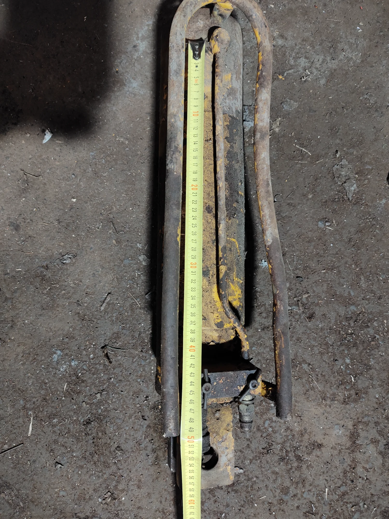

No nyt vihdoin tarkastelin sitä sylkkyä. Siinä oli paineyhteiden väli 44 - 45 cm, joten jos mäntä vie 4 - 5 cm niin iskuksi tulee 39 - 40 cm cm.

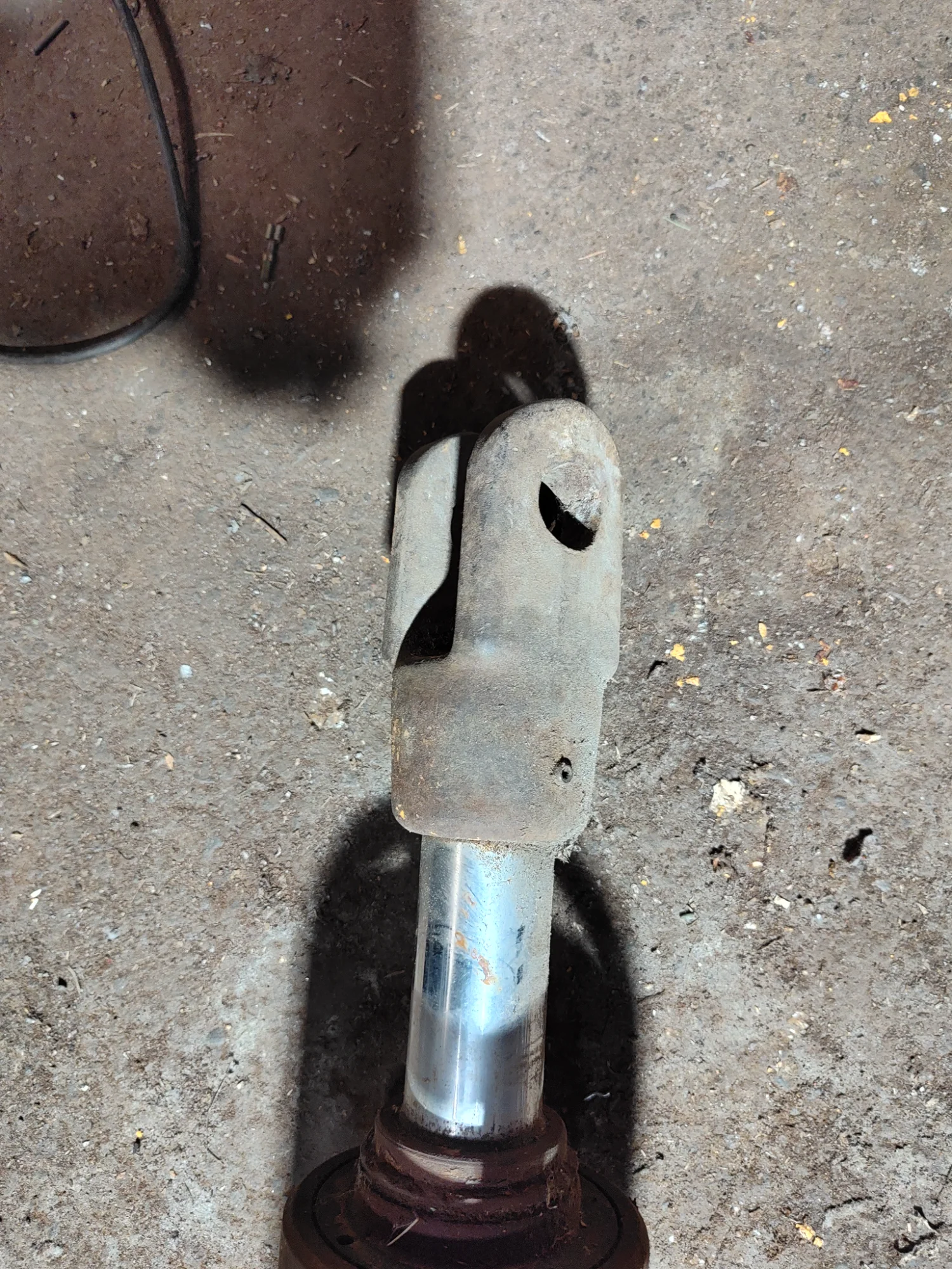

Pers puolella hitsatut latat silmänä, ne on helppo leikata pois ja tilalle saa hitsattua mullin silmän. Varren päässä irroitettava haarukka, lienee kierteellä kun lukitusruuvi vaikutti hentoiselta.
"Turpamutteri" on putken sisällä ja lukitus lukkorenkaalla.

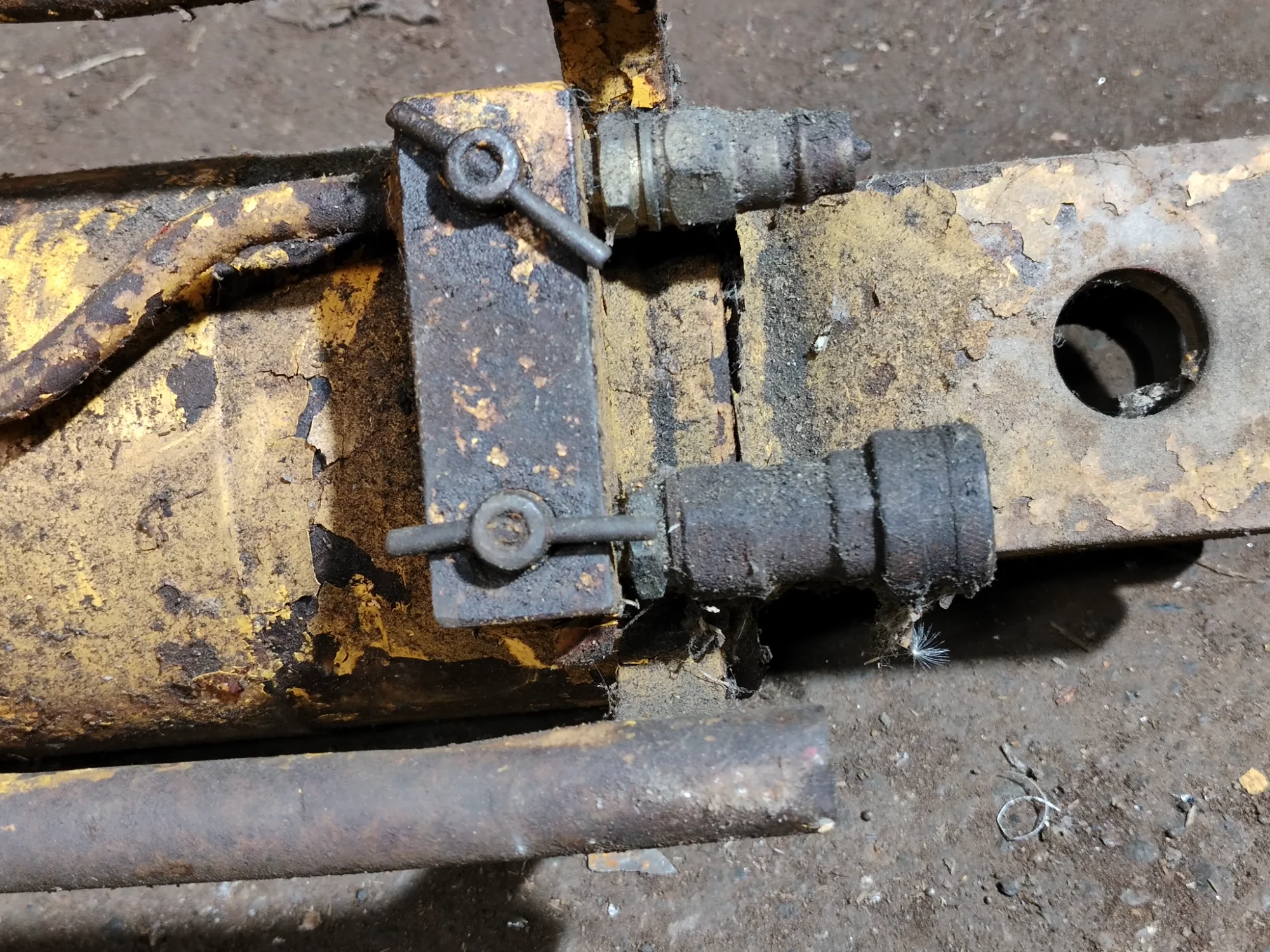

Omituisen pienet liittimet tuossa, 3/8 pikaliittimet, nekin kiinnitetty sellaseen hitsattuun klussiin, josta poraus + liikeelle ja putkella varren puolelle.

Se olis mitalleen siinä ja siinä riittävä ehken. Et tullu kuvaa ottaneeksi? Pikkasen voi kokonaismitan kanssa pelailla niitä päitä vaihtaessa ehken.
Lähdöt pitäs siirtää persiin puolelle ja lukkovena laittaa mukaan. Putkikoolla ei kyllä oo väliä, ei tassun tarvi liikkua vauhdilla.

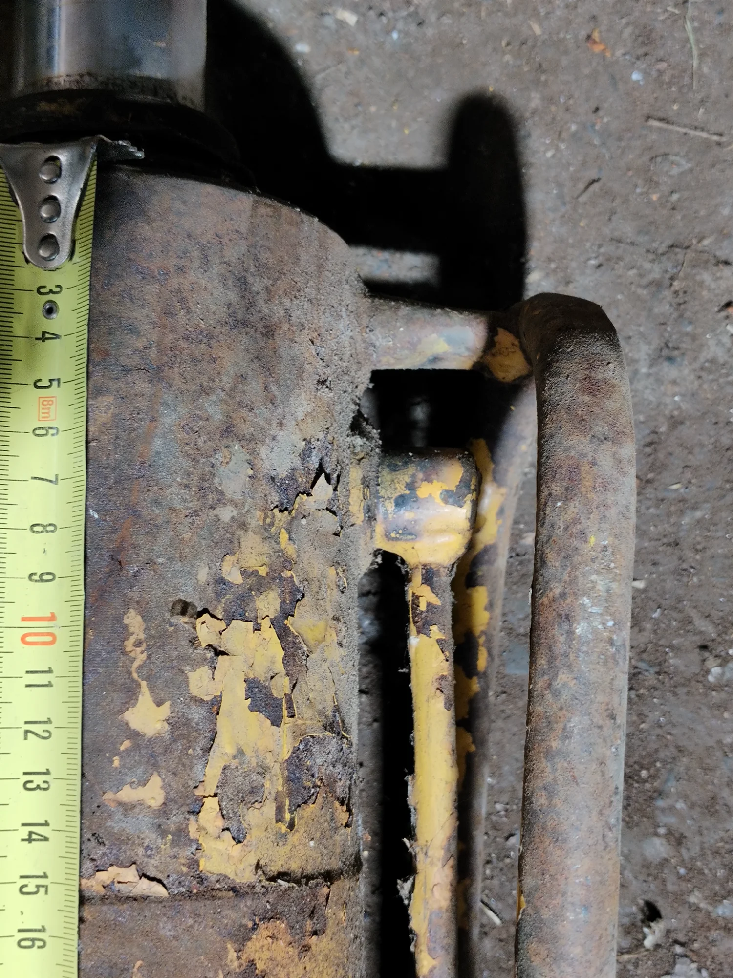

Varren puolelle menevä putki on 10 mm päältä, yhessä kuvassa piti näkyä että se on banjolla kiinni.
Pikaliitimet on 3/8 eli normia pienemmät.
Yhessä kuvassa pitäis näkyä että yhteiden väli on n. 44 - 45 cm eli isku on siis männän pituuden verran lyhempi.
Harmi ku ei tullut aiemmin esille tämä sijainti ja viiletit 100 m päästä ohitse.
