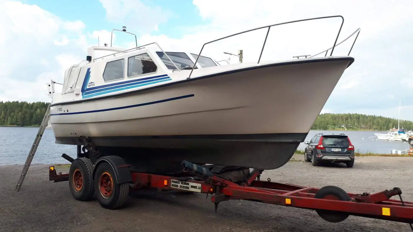

Tämmöinen vene tuli hankittua. Syrjäsuon veistämön tekele, n. 9 m pitkä ja vajaa kolme leveä. 100 hv Yanmar on koneena ja sille pitää ainakin jotain tehdä, tuntia on kertynyt jo liki 3000, niin isompi huolto on edessä. Varusteluja ym. pikkuhommia on myös edessä ja trailerin teko.

Tuossa Albatrossissa on kone laskettu tuonne kantokölin sisään. Ei ole kovin meluisa. Kone on kokonaisuudessaan vesilinjan alapuolella ja lattioissa on tuplat äänieristykset. Kun katsot trailerikuvasta perän muotoilua, niin ei ole perinteinen uppoumavene. Mukava ja oikein hiljainen on 7-8 kn nopeudessa, mutta kun kahvaa työnnetään syvemmälle nousee albatrossi siivilleen. Tuo vene on puoliplaanari, perinteisestä fiskarin ulkonäöstä huolimatta. 15 kn on huiput ja käytännön matkanopeus on 12-13 kn. Alle 80 db jää melu sisällä tuollakin nopeudella.

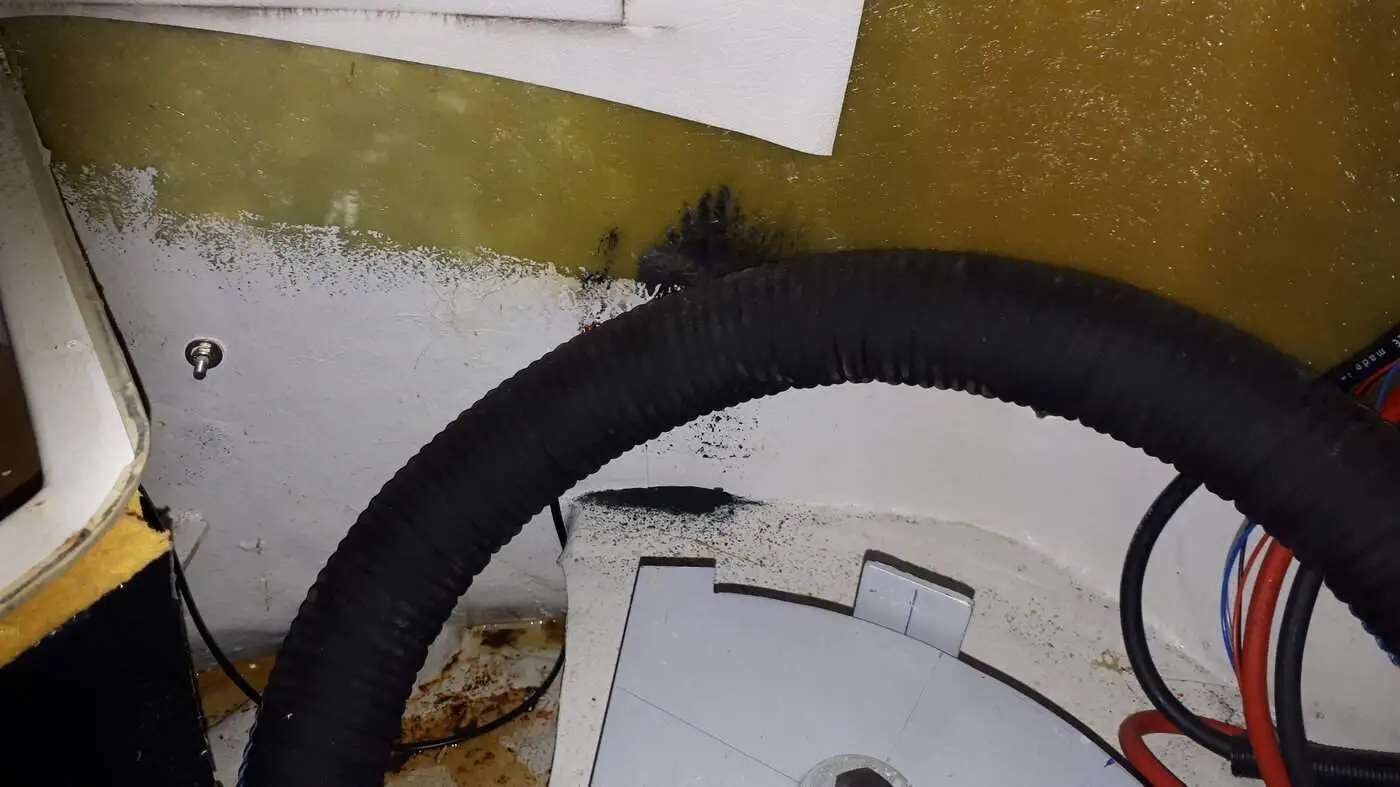

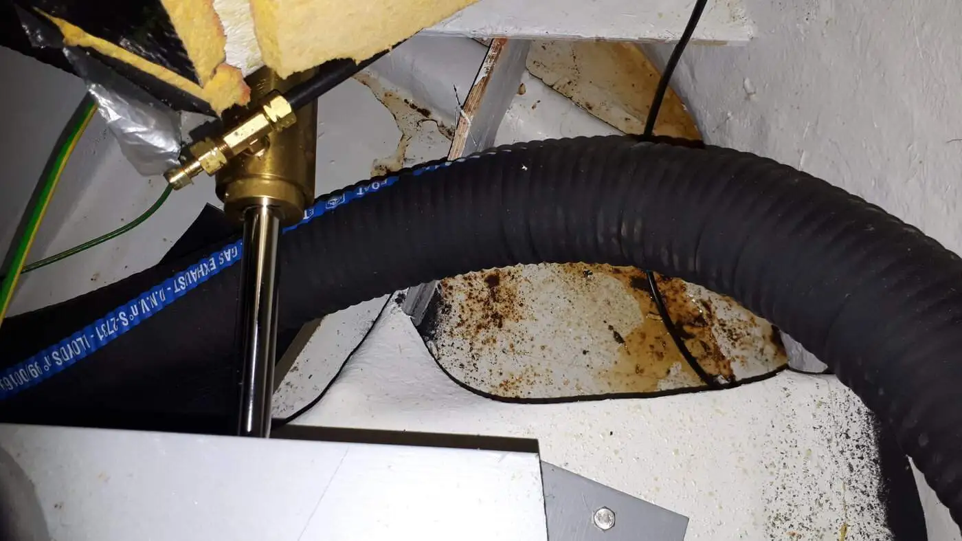

Peräkajuutan kaapistot purin pois, että saa vanhan toimimattoman ankkuripelin johdotuksen purettua pois ja nestekaasuputkiston tehtyä. Pieni ylläri tuli vastaan, pakoputki on veistämöllä jätetty kiinnittämättä, niin on pahasti kulunut. Teräspunokset on näkyvissä, mutta ei vielä lähellekään puhki ollut. Teräskierteen sisäpuolella lienee vielä kordi vahvistamassa letkua. Vaihtoon menee kuitenkin ja pitää veistämölle olla yhteydessä, jos eivät tiedä ongelmapaikasta rakenteessa. Myös liiton katsastajille aion kuvan lähettää. Ja ei ole ainoa venetyyppi, missä olen samaan vaivaan törmännyt.

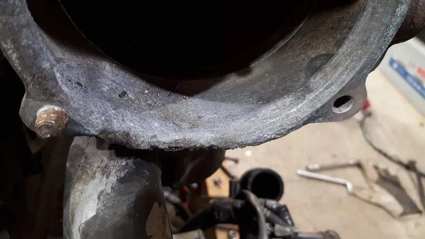

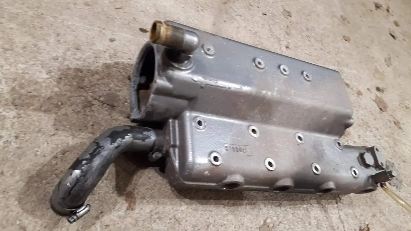

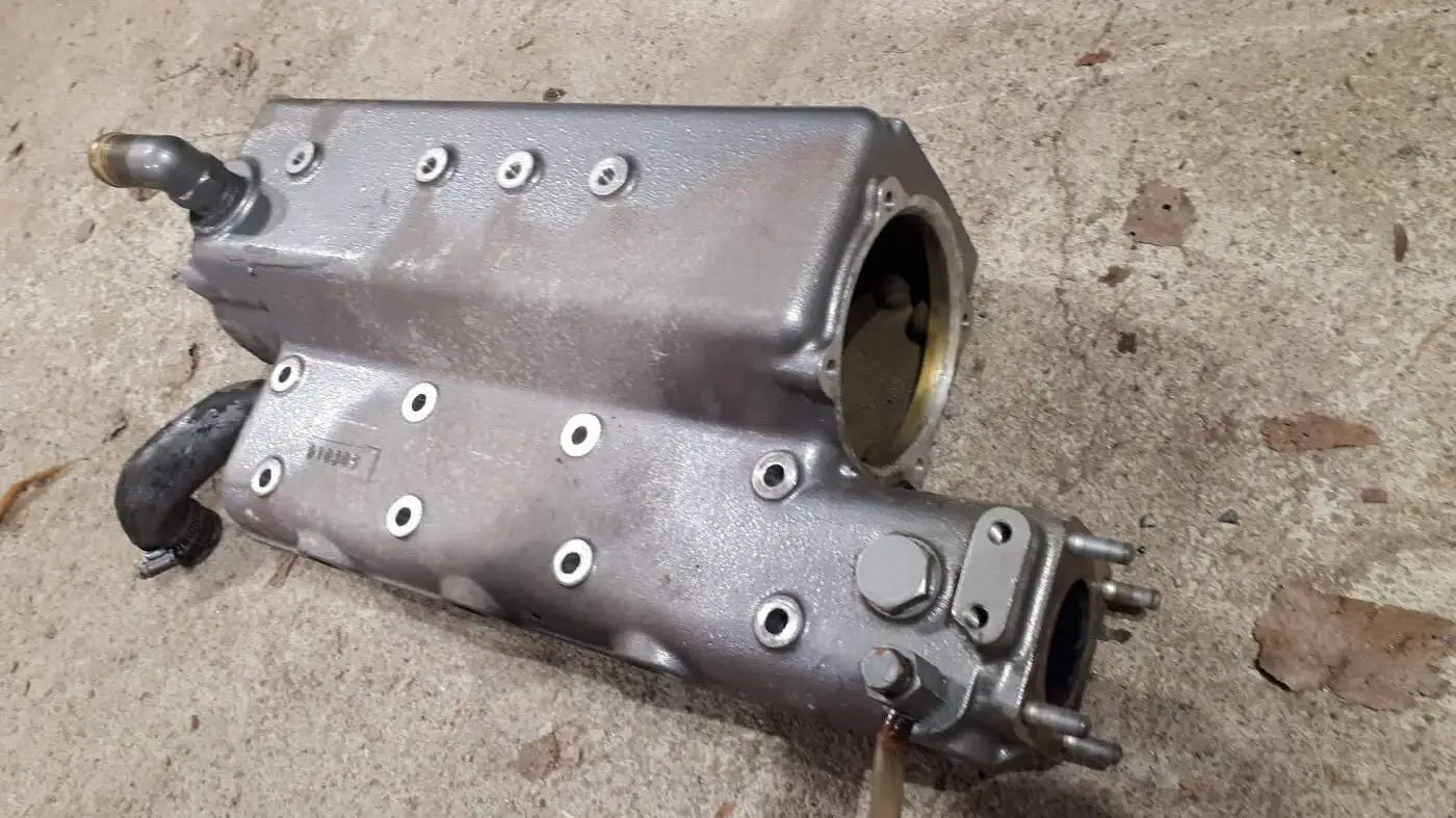

Nyt vähän tökkäs... :mad: Lämmönvaihtimen otin auki putsausta varten, niin on merivesipuolelta hieman korroosio nakertanut. Hapettumakerroksen ja laponestoventtiilin varassa on vene pinnalla kestänyt.
Hyvistä jäähdytinkorjaamoista vois laittaa vinkkejä...

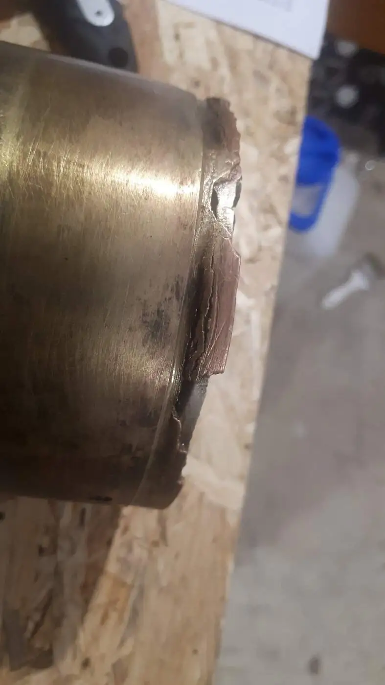

Pari kuvaa lämmönvaihtimesta. Sähköpari on syönyt sinkin messingistä ja jäljellä on haperoa kuparia.

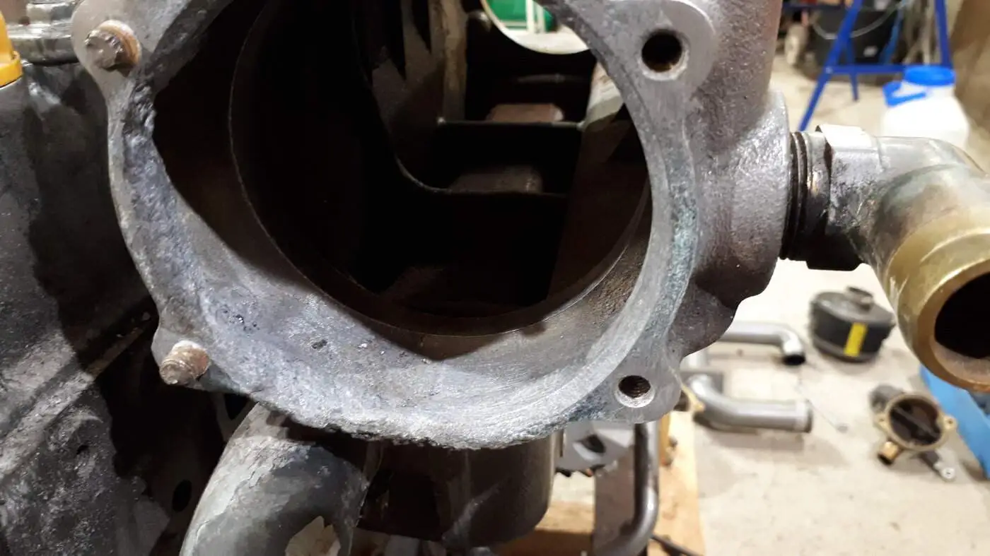

Alumiininen lämmönvaihtimen kuori on syöpynyt päätylaipan vierestä n. 5 mm. Pelkän kovan valkean hapettuman varassa pysyi vedet sisällä.
Jos tuon täytehitsaa, niin saako @aaretti tuon pakosarja/lämmönvaihdin paketin sorviin tai jyrsimeen kiinni, että pystyy koneistamaan päädyn muotoon?
