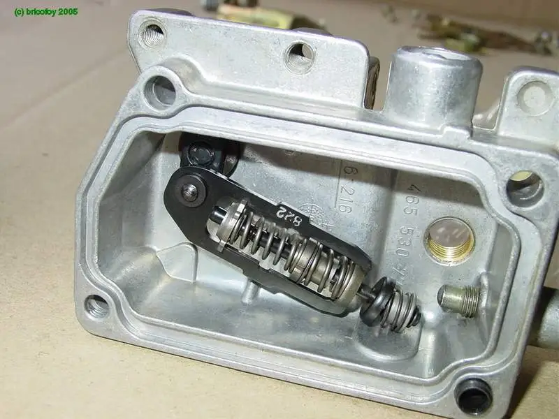

Sikäli kun ymmärrän, niin siinä alkuperäisessä asetelmassa on puristusjousia, joka on asennettu levystä leikattuun pitimeen ja toimivat siinä vetojousen tavoin.
