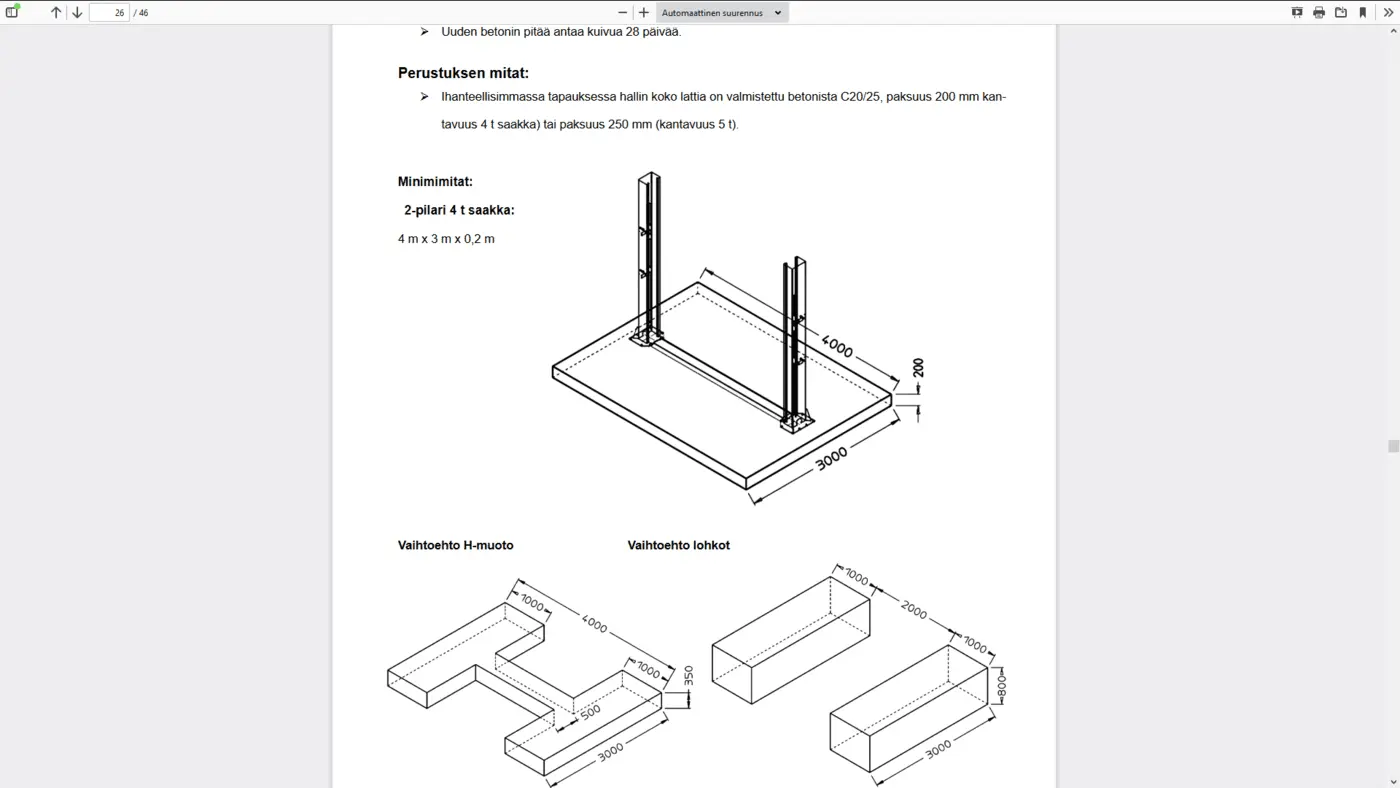

    Kohta oesi edessä lattianvalu talliin ja nosturihan se luonnollisesti hakee paikkaansa. Ensalkuun luin pikaseen ohjeesta että valunpaksuudelle suositus 20cm. Sehän onnistunee helposti kun jättää kympin styroksin pois, mutta nyt tarkemmin sihtaillessa niin tarvinneeko tuon laatan olla nyt noin iso? Alkuun meinasin että vain pilarien kohilta jättäsin kokonaiset levyt pois, tarvittaessa toinen verkko vielä pohjalle.

    Meillä on 2-pilarille jälkikäteen tehtynä 1m x 1m x 0,6m raudoitetut möykyt pilarien alla, tartunnat lattiaan ja raudoitukset jatkuu osin vanhan lattian alle. Vanha lattia on tuota satasen luokkaa. Paikallaan ja pystyssä on pysyneet vaikka välillä melko toispuoleisia nostojakin on tehty.
    E: On kyllä tolkut perustat tuon ohjeen mukaan tehdyt...

    On noissa ohjeissa kovasti heittoa kun eri valmistajilta vertailee. Heikoin esitys eli vannetukun nosturille riittäis pelkkä 12cm valu. Taidan tehä niin että pilarien kohille sen neljä metriä leveä ja 1,2m pitkä syvempi kakku ja lisää rautaa pohjalle, muuten kun tulee 12cm valu keskimäärin niin tuleehan siinä 22cm paksuudelta petonia tuohon. Jätän vielä lämmitysputkista vapaaksi niin saa roppailla huoletta.

    Mie tein tähän taloon uunin ja piipun kohdalle 300mm laatan ja jätin styroxit pois siltä kohtaa.
    Uuni kun painaa 4 tonnia ja piippukin toista tonnia. Paikallaan on kestänyt.
